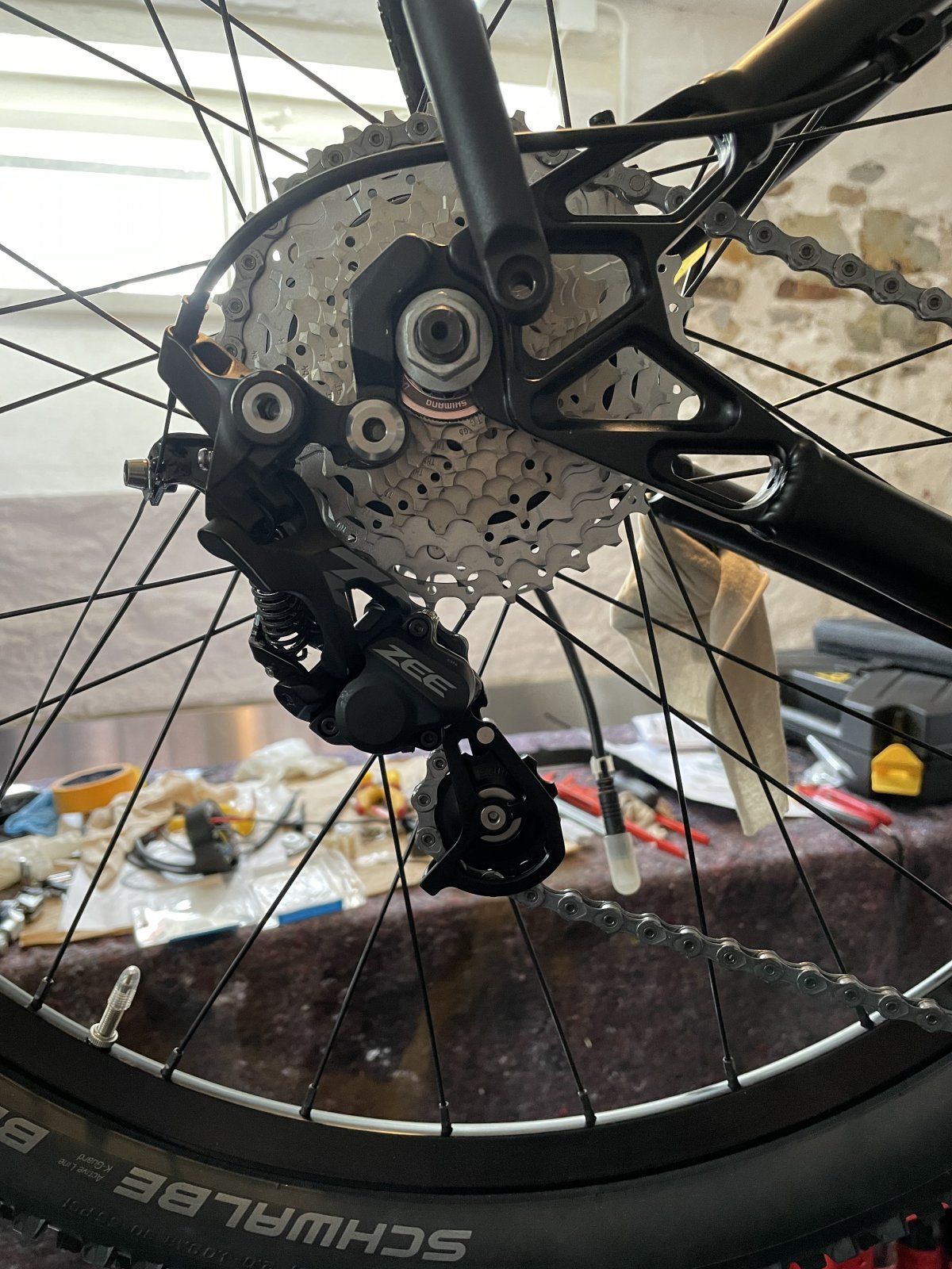

Größer Gang:
![F11DC899-AC01-443D-A811-3886DE066568.jpeg F11DC899-AC01-443D-A811-3886DE066568.jpeg](https://www.mtb-news.de/forum/data/attachments/1416/1416011-7ef2eebe4c5c903c93a1ccaa9d072446.jpg)

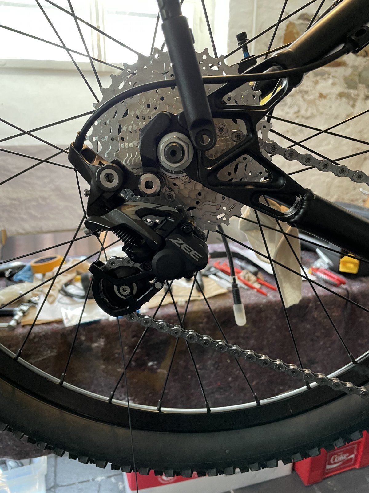

Kleinster Gang
![001D0CEF-2056-46CE-B6A5-1E93A77400C4.jpeg 001D0CEF-2056-46CE-B6A5-1E93A77400C4.jpeg](https://www.mtb-news.de/forum/data/attachments/1416/1416012-8b505a09e7328422ea16989ba635b169.jpg)

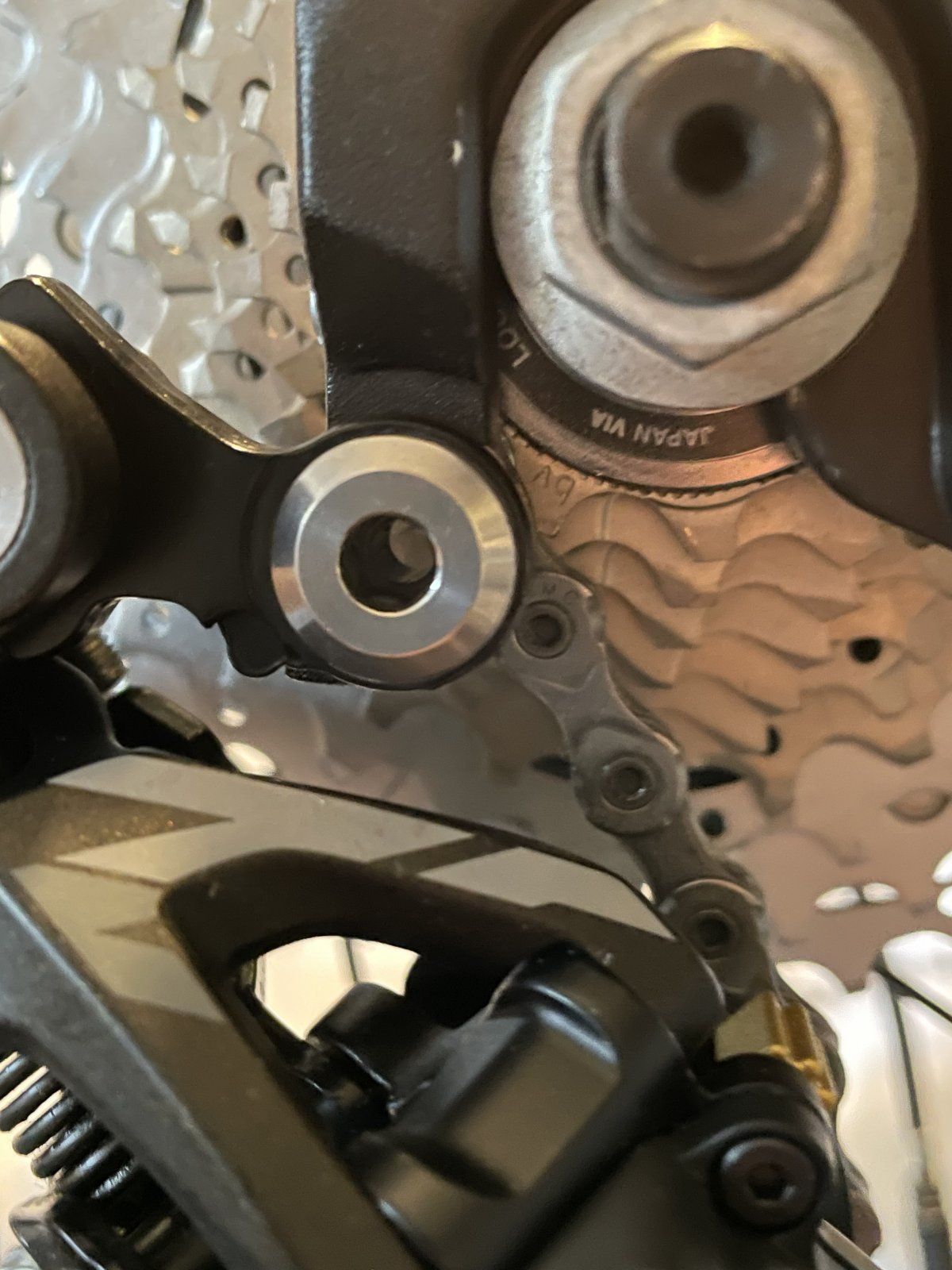

Es gibt vom Zee Laufwerk 2 Varianten.. ich meine die „richtige /Freeride zu haben“ (siehe Stift am Schaltauge / es ist kein DH eingeprägt )![BF4423E0-E708-41AB-9E60-4AE0F8779B6F.jpeg BF4423E0-E708-41AB-9E60-4AE0F8779B6F.jpeg](https://www.mtb-news.de/forum/data/attachments/1416/1416013-0d96d21b6e7a203cf963ef68ee9108e5.jpg)

Größer Gang:
Kleinster Gang
