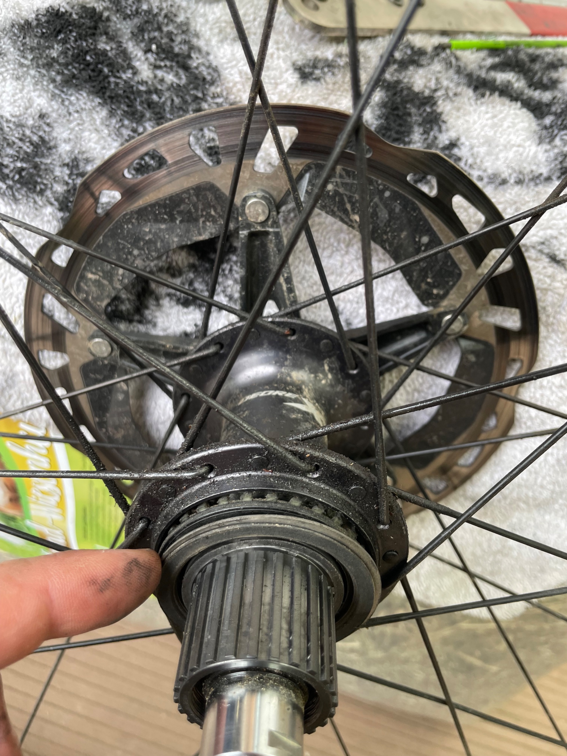

Vor kurzem wurde der Freilauf nach ewiger Stille in geringen Drehzahlen hörbar und unter Belastung trat ein lagsam lauter werdendes Knarzen auf. Zusätzlich hat die Kassette leichtes Spiel entwickelt.

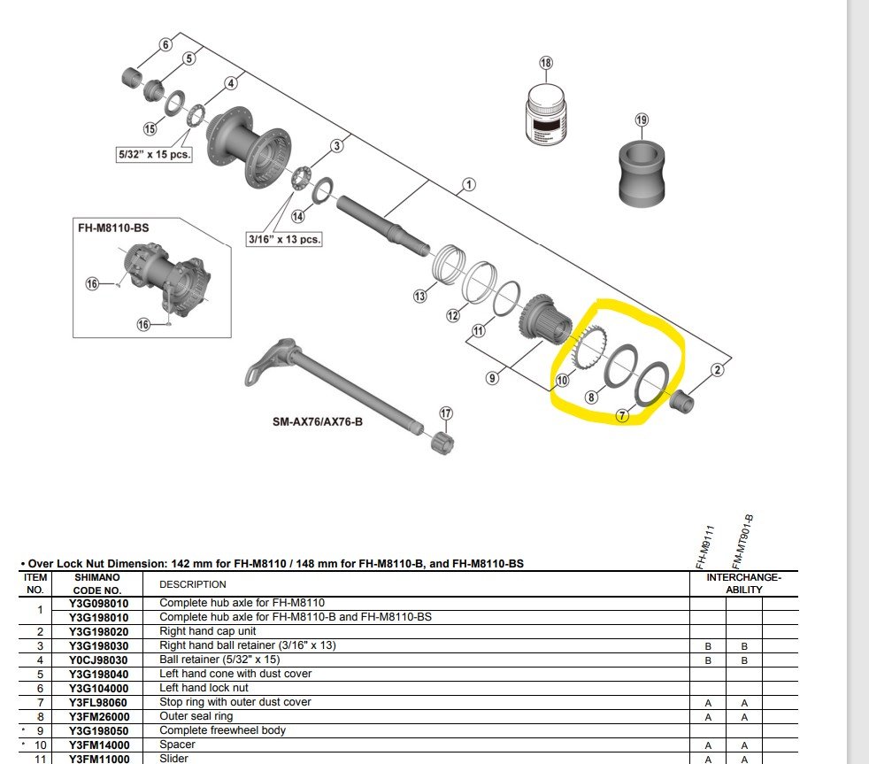

Die Demontage der Kassette hat das das Bild im Anhang ergeben.
Die Positionen 7/8 und 10 aus der Explosionszeichnung waren gelöst. Nachdem ich Spacer, Dichtung und den Stop Ring wieder eingesetzt habe, lief die Nabe für 2 kleine Touren wieder wie im Auslieferungszustand und jetzt geht das gleiche Theater wieder von vorne los.

7 Y3FL98060 Stop ring with outer dust cover 4 Euro
8 Y3FM26000 Outer seal ring 8 Euro
10 Y3FM14000 Spacer 5 Euro
