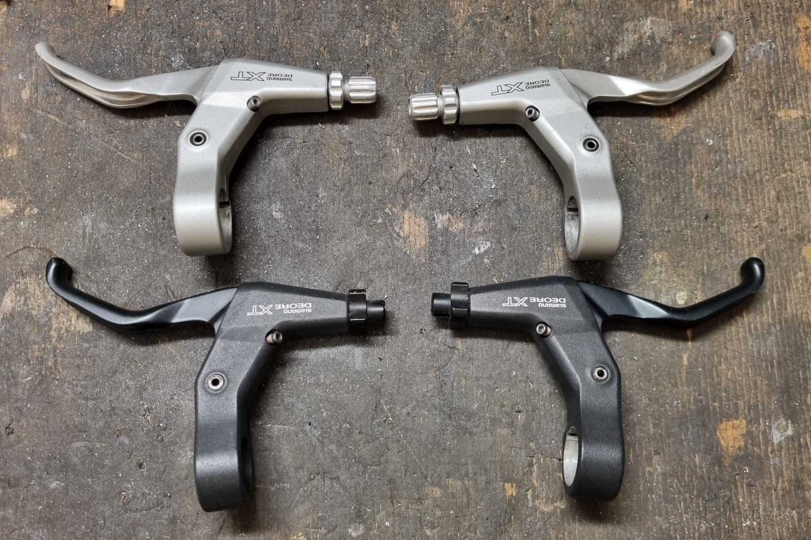

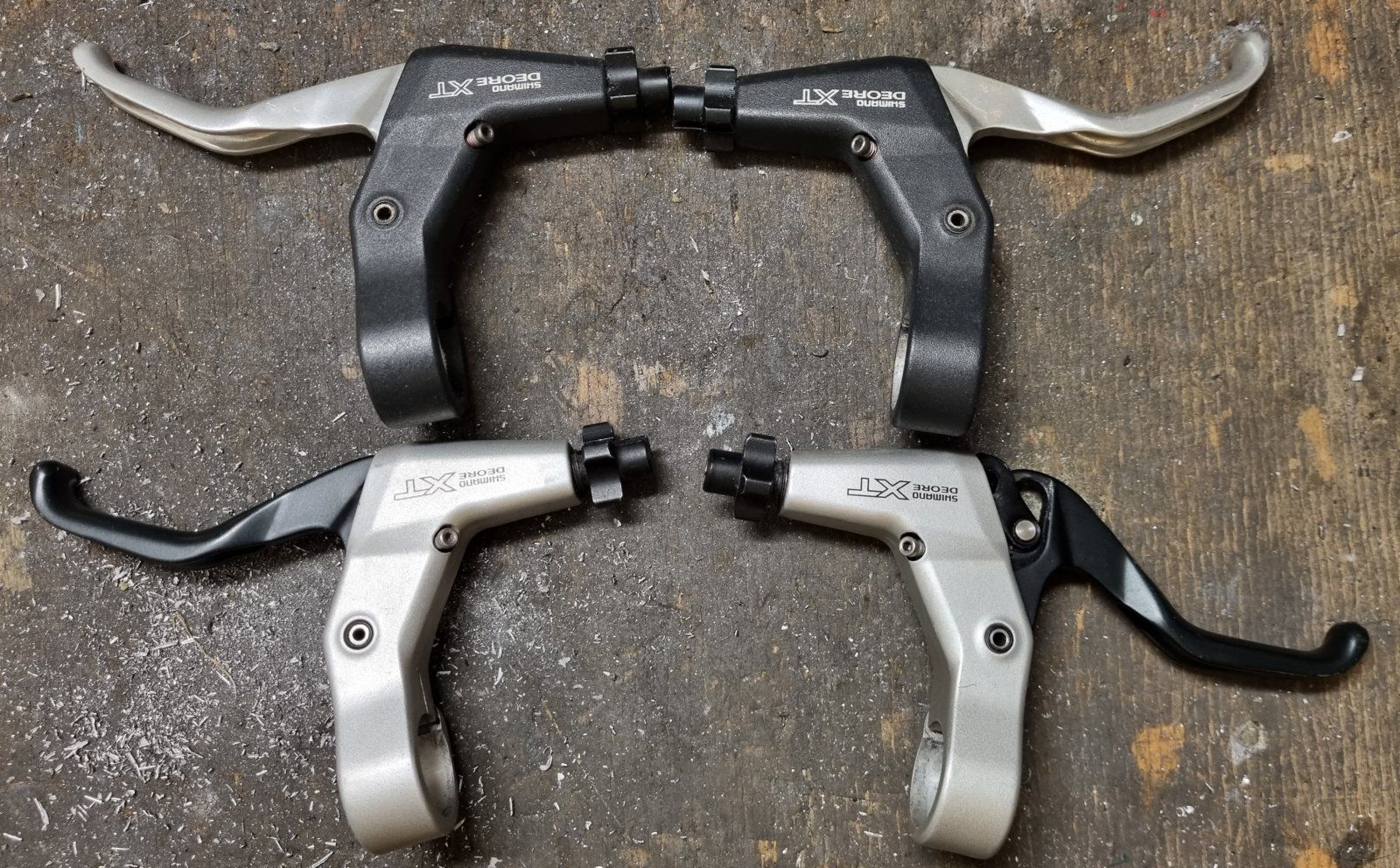

zeig mal bitte, wie das jetzt aussieht ...
Im anderen Thread waren schon Bilder dazu, aber klar, so sieht das bei mir jetzt aus
(die silbernen Zugeinsteller sind aus der Ersatzteilekiste, schwarze passen dann ja nicht mehr zum all-silber).
Ich finde das so viel besser, aber das kommt halt auch aufs Bike und den Aufbau an.
