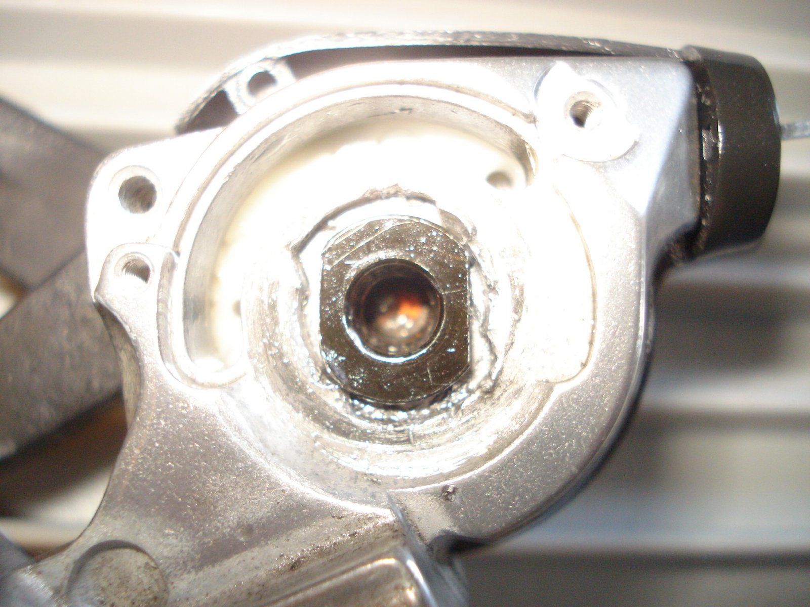

Hallo,
zufällig und sehr günstig bin ich an eine komplette Shimano STX-RC-Gruppe gekommen.
Der Schalthebel rechts rutscht jedoch in beide Richtungen einfach durch. Wie öffnet man das Gehäuse? Die zentrale Mutter scheint mit Schraubenkleber fixiert zu sein. Sie wird von einer flachen, viereckigen Mutter gehalten, die ihrerseits in einer passenden Vertiefung des Gehäuses in Position gehalten werden soll. Durch kräftiges Drehen hat der Vorbesitzer bereits das Metall abgeschliffen, so dass sich die Schraube mitsamt der Mutter dreht.
Die zentrale Schraube kriege ich weder auf noch zu ohne die Vertiefung, die die Mutter halten soll, noch mehr rundzudrehen. Ich möchte ans Innere des Schaltmechanismus gelangen, um sehen zu können, was los ist: verharztes Öl, ausgehängte Feder oder andere Defekte?

Danke, und soweit klar.
WD-40 hat bisher nicht gewirkt.
Das übliche Öffnen von der Unterseite her (viertes Bild) funktioniert in diesem Fall nicht, weil ich die zentrale Schraube nicht lösen kann.
Selbst, wenn ich mit WD-40 oder alternativ mit Bremsenreiniger-Spray die Sperrklinke etwas entharzen kann, bleiben doch zwei Probleme:
Das verharzte Öl sollte entfernt und der Mechanismus leicht geölt werden.
Die Schraube muss festgezogen werden, denn sie ist zwischenzeitlich etwas gelöst worden, sitzt aber jetzt fest in der Hülse/Mutter, und das Schaltungsgehäuse hängt etwas schlabberig am Schalt-/Bremshebel.
Noch Lösungsvorschläge, oder keine Zeit mehr damit vertun und wegwerfen?
