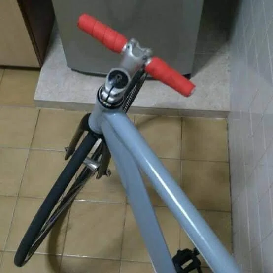

In der nächsten Folge sehen wir dann:
"Wie kürze ich meinen Lenker, so dass er zu mir passt!"
