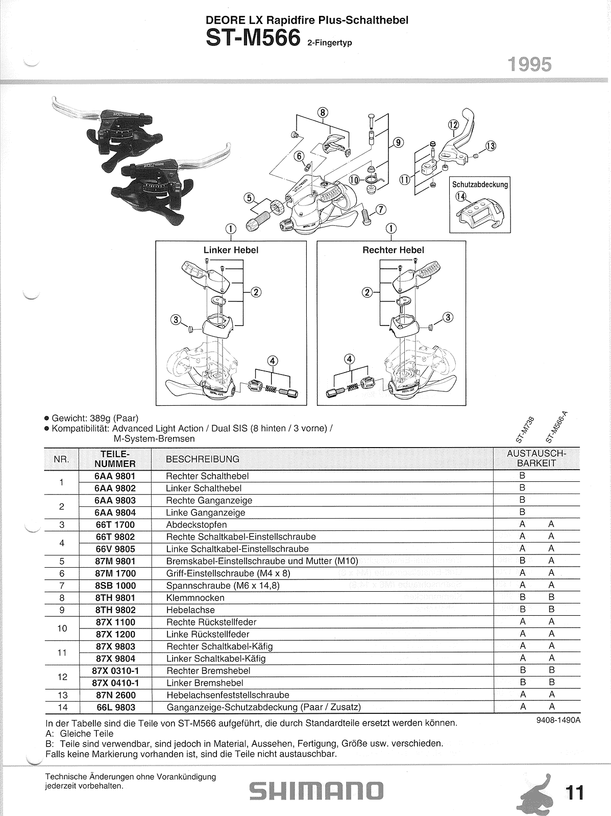

Hallo, ich habe nachdem ich nirgends einen passende Anleitung gefunden habe heute den oben genannten Schalter ST M566 repariert. Die Gänge rasteten wegen verhatztem Fett nicht mehr ein . Hier im Anhang ein Schaltbild dazu. Bevor man diese unten öffnet muss man unbedingt erst oben die Zählanzeige entfernen und mit einem Lötkolben den schraubensicherungslack der unteren Imbusschraube durch erhitzen (300- 400) Grad zerstören . Dazu steckt man den Lötkolben einfach in das Gewinder und erwärmt das bis die Schraube unten heiß ist( ca 3-5 min.).Danach kann der Schalter erst von unten abgeschraubt werden.Wenn nicht wird unweigerlich die innen liegende Gewindebuchse zerstört. Leider habe ich keine Bilder dazu, die Anleitungen findet man aber überall im Netz . Die Explosionszeichnung hänge ich hier dran. Vielleicht bereichert ja noch jemand den Artikel hier mit Bildern
Ich hätte schon eine Frage : Warum machst du soetwas wenn eine ordentliche Flutung mit WD40 od. ähnlichem auch genügt und schon immer so gehandhabt wird ?
