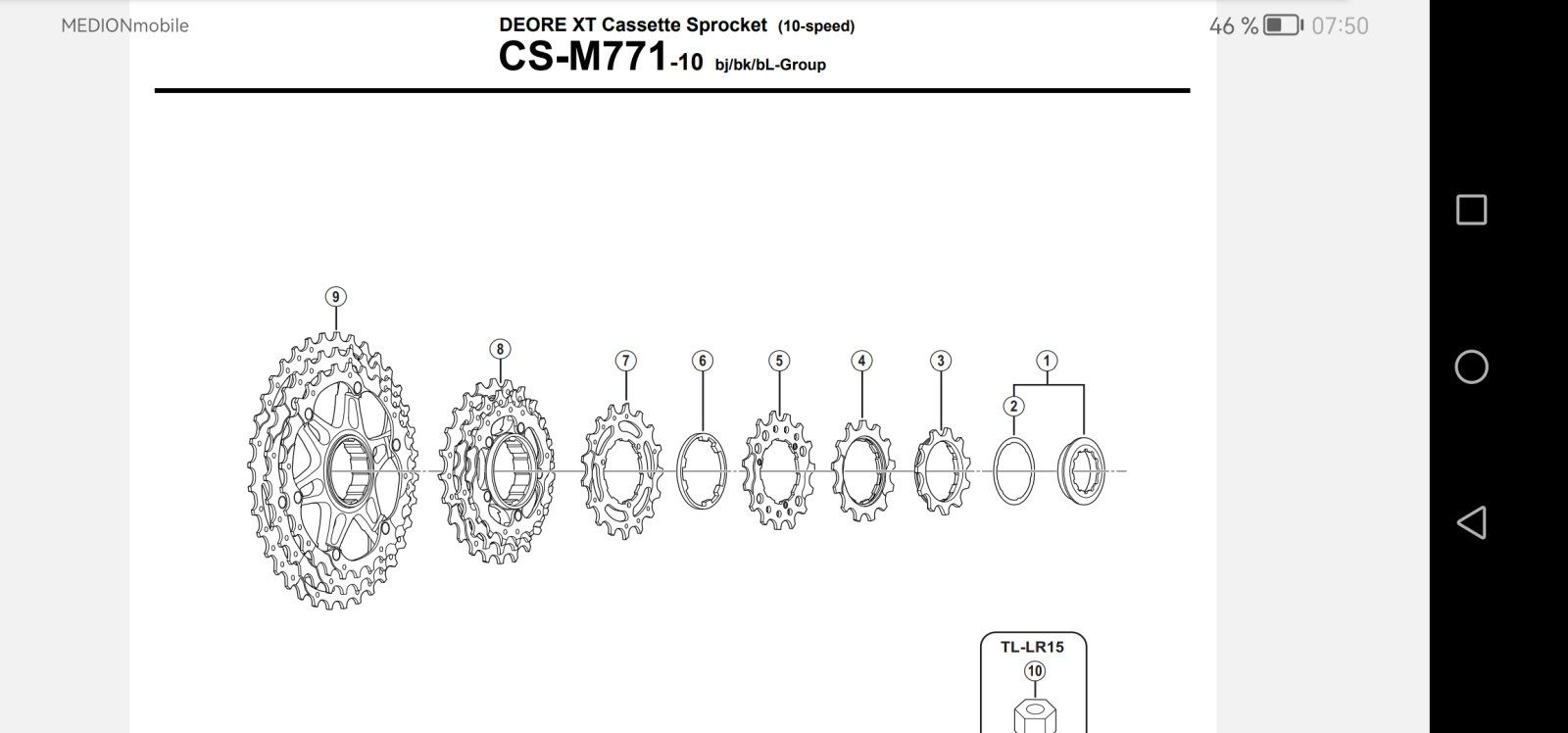

Ein Spacer ist tatsächlich dabei, die nr.6, den eventuell vergessen?
Dann wären die beiden Ritzel ohne jeglichen Abstand zusammen - das ist sehr deutlich zu sehen und "unfahrbar", da die Kette drüberhüpft :D.
