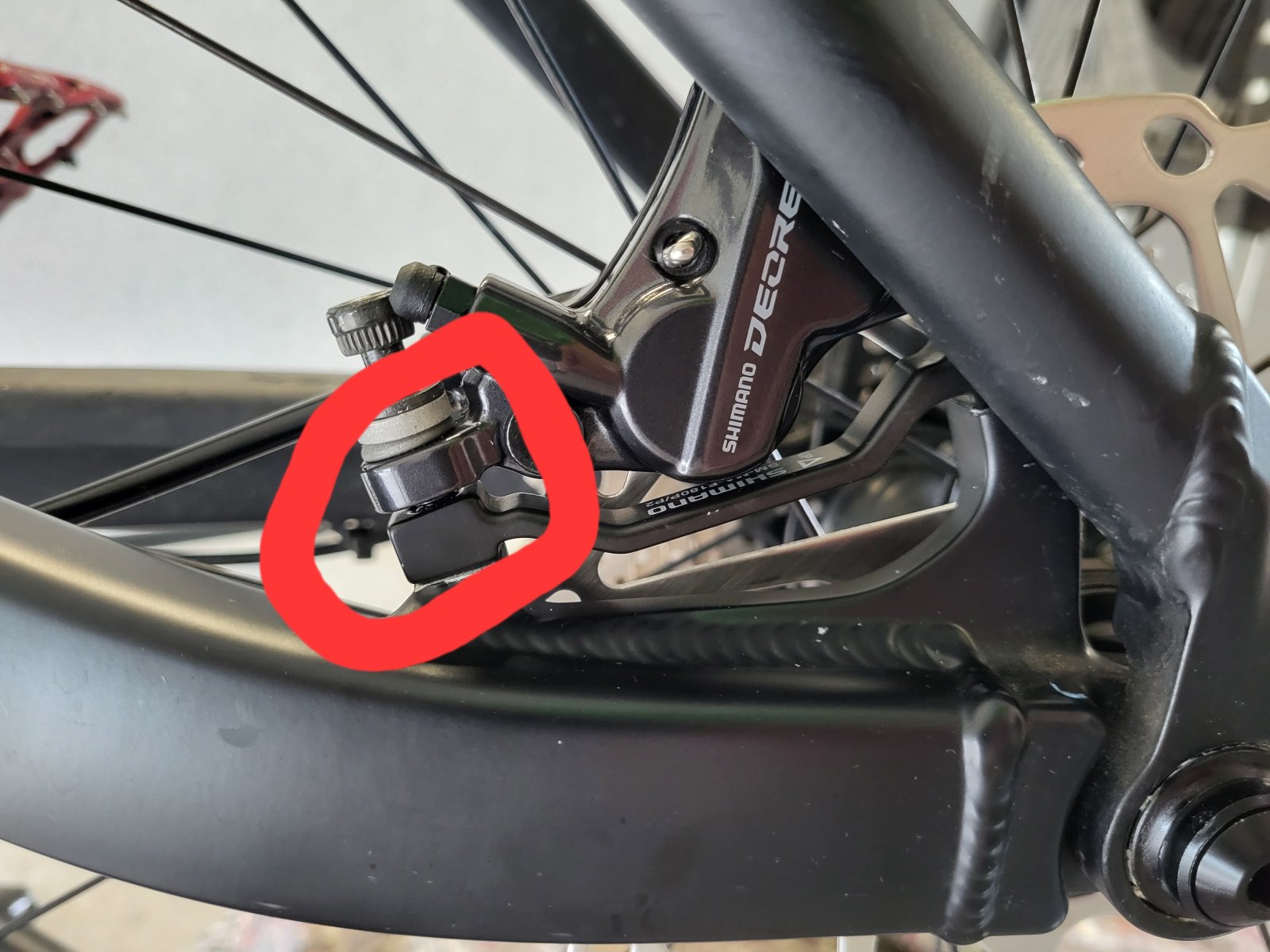

Hallo liebe Radler,
ich ersetze wegen Defekt gerade die Bremsen an meinem Orbea Occam TR 2018. Dieses hat vorne und hinten Postmount 160 Aufnahmen, vorne ist ab Werk eine 180er Scheibe verbaut, mit Adapter für den Sattel. Hinten 160. Ich habe mir als Ersatz die Shimano Deore 6120 gekauft. Gehe vorne und hinten jeweils eine Nummer Größer mit den Scheiben. Vorne mit Adapter SM-MA-F203P/P geht das perfekt.
Am Hinterrad habe ich den SM-MA-F180P/P2 verbaut. Aber hier wird dadurch der Abstand nicht ausreichend vergrößert - die Scheibe berührt den Bremssattel. Am Foto siehtan den Spalt der entsteht, da der Sattel die Scheibe berührt.
Hat jemand eine Idee, was ich falsch gemacht habe? Oder wie die Lösung aussehen könnte?
Viele Grüße
Sheng

Der Adapter auf dem Bild ist falschrum, das aufgedruckte "up" ist für dir Gabelmontage gemeint, hinten muss der kleine Pfeil nach vorne zeigen.
Definitiv ist der Adapter verkehrt herum montiert. Der Pfeil mit der Bezeichnung "UP" zeigt immer Richtung Bremsleitung (zumindest bei der Deore M6120). Bei Banjomontage könnte das anders sein, da man da die Bremsleitung am Sattel frei positionieren könnte.
