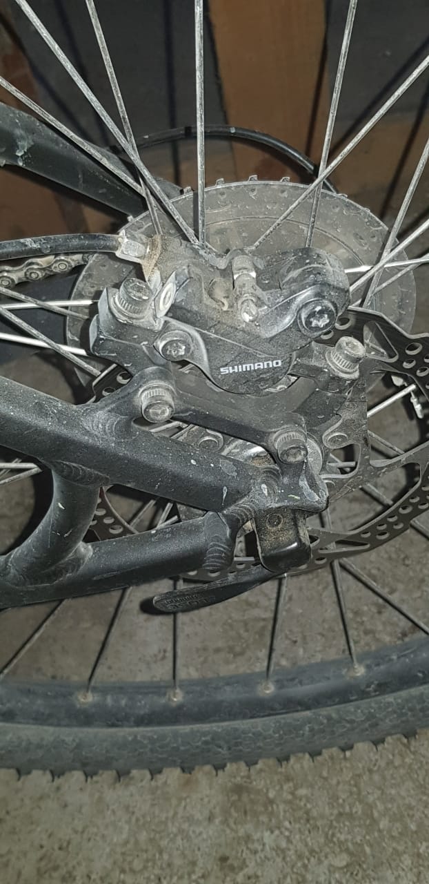

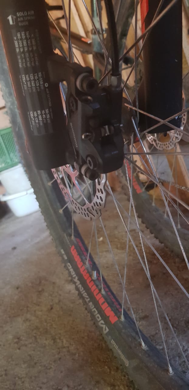

Im Anhang hängen noch Bilder von den Bremsen.

Ich kram mal den alten Thread von mir wieder raus. Ich werde mit der Bremse einfach nicht glücklich.
Ich suche was, was mich mit einem Finger gut bremst, da ich gerne 4 Finger am Lenker habe. Problem ist zum einen, wenn ich auf Schotter-Forstsraßen mit ca 40 fahre, habe ich einfach einen Bremsweg, der unglaublich lang ist, trotz 3 Finger eingekrallt an beiden Bremsen. Es geht einfach nicht mehr... Auch auf einen Trail, laut Komoot S3 (denk nicht das diese Bewertung hier exakt passt. Ist ein guter Weg aber extrem steil) habe ich es getestet. Die Deore Felgenbremse meines Kollegen greift hier deutlich besser .
Meine Backen greifen auf voller Breite. Bremsscheibe zeigt deutliche Riefen. Ich habe kein Quitschen oder Rattern beim Bremsen, nur nach dem waschen quitscht es. Was mir heute aktuell zwischen meinem canyon und dem meiner Freundin (Baugleich) aufgefallen ist, das Ihre Beläge grau sind und meine am Rand leicht Bröseln und Schwarz sind?!
Was mir aktuell zusagen würde, wär eine Shimno zee, mit 180 /180.
Auch liest man viel gutes über "Shigura"
Was ich noch nicht rausgefunden habe was ich da genau für eine Aufnahme habe ...
Wär über Anregungen dankbar

Wie bremst denn die Bremse deiner Freundin?

Blockieren denn die Räder beim Bremsen? Weil gerade auf Schotter sollte eigentlich wirklich JEDE Bremse das Rad zum Rutschen bringen. Wenn die Räder blockieren aber rutschen fehlt dir schlicht und einfach der Grip. Das hat aber nix mit der Bremse zutun. Mit 40 auf Schotter ist der Bremsweg länger. Das ist normal. Teste das lieber mal auf Asphalt.

Sry das ich mich jetzt erst wieder melde.
War die Tage beim Wandern / Biken.
Hast du dabei die Hebel bis an den Lenker ziehen können?
Nein, meine Bremse greift ab etwa der Hälfte des Hebelweges zum Lenker und ab da an sind es geschätzt 3 mm was ich mit Gewalt noch weiter drücken kann.
Also hinten gehts zum blockieren, vorne habe ich dies noch nicht geschafft (Stattelstütze unten und ganz dicht übern Hinterrad und vorne voll gezogen). Auf ner Terrstraße funktioniert es, das Hinterrad hoch zu bekommen mit entsprechender Gewichtsverlagerung.
