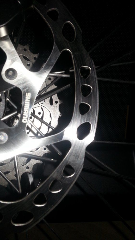

Hi,
ich habe mit meinem Radon ein kleines Problem was gelöst wurde aber durch die neue Scheibe ist wohl ein neues entstanden.
Das Problem war das die hintere Bremse stark virbrierte und diese Vibrationen verursachten die Greäuschkulisse eine bremsenden Langholzzuges am Rahmen.
Nun hat man mir für hinten eine SLX scheibe zugesendet welche ich sofort montiert habe und das Virbieren war weg. Leider habe ich das "gefühl" das die Bremsleistung trotz einbremsen etws nachgelassen hat und der druckpunkt auch etwas weicher ist. Kann es damit zu tun haben das die Bremsscheibe nicht so ganz kompatibel mit der Bremse ist ?
Ich habe mal 3 Fotos angehängt wo man den Reibring relativ gut erkenne kann.
Schöne Grüße

Hi,
mir wurde eine SM-RT64 zugesendet und versichert das die passen würden.
Die Bremsbeläge drücken komplett gegen die Scheibe, leider auch zum Teil gegen die Streben. In meinen Augen sind die Bremsbeläge etwas zu breit für die Bremsscheibe. Bei Shimano gibt es ja 2 auführen: Breit und Schmal.

Der Reibring ist zu schmal. Du wirst (außerdem) ungleichmäßigen/höheren Verschleiß an Belägen und Scheibe haben.
Entweder die SM-RT54 Scheibe nehmen, aber wahrscheinlich hat genau die gerubbelt....dann eben sowas wie die Alligator Pizza mit CL-Adapter.

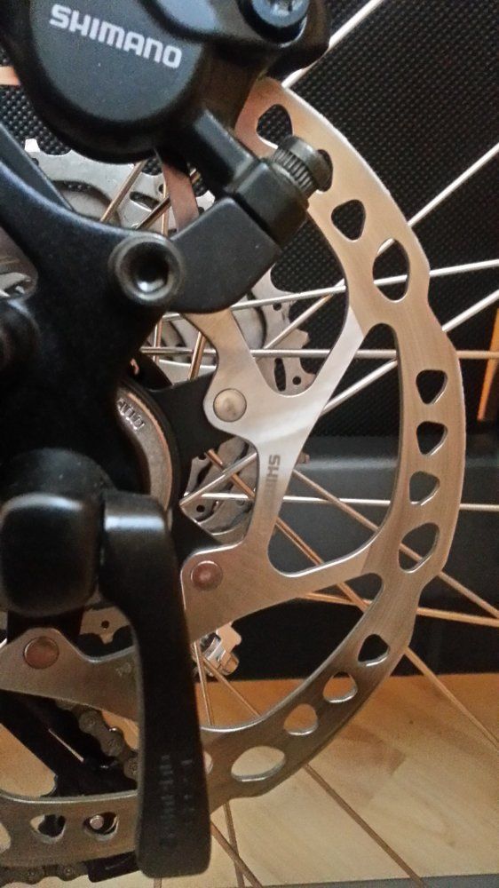

Wie sieht deine schleifspur auf den Bremsscheiben aus ? Ich kann mir durchaus vorstellen das die da was abgepasst haben.
Edit: Ich habe mir das Rad mal angeschaut - Die RT66 sind leicht anders als die RT64. Bei der RT66 ist der Reibring von der breite her ziemlich gleichbleibend was bei der RT64 nicht so der fall ist.
Ein Bild wo man es recht gut sehen kann, habe ich angehängt.
Adapter ist ein ganz normaler Shimano PM 203mm Adapter. Hinten vom Werk aus 180mm PM
Ui bei dir sieht das echt gut aus. Ja die RT66 scheinen sich besser zu eignen.
Ich lasse mir jetzt die RT54 zukommen und hoffe das es funktioniert.
