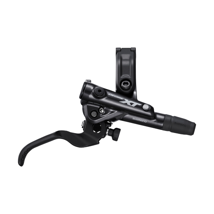

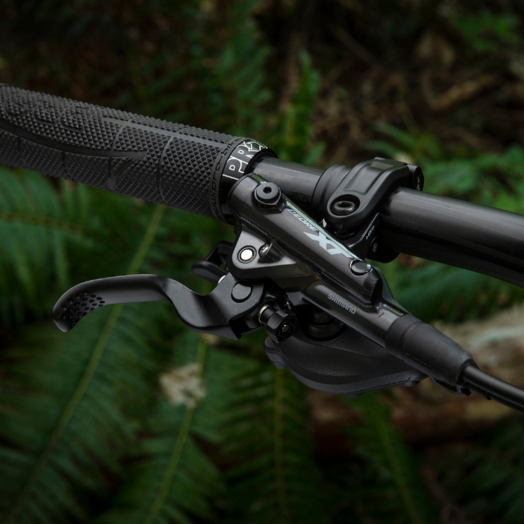

Hier mal die Bilder der alten und neuen Shimano Bremsen.
Alte i-spec II (BL-M8000)
Neue i-spec EV (BL-M8100)
Was spricht (ausgehend von der XT T8100) gegen die günstige MT501 oder für die teurere Saint?
Werkzeuglose Hebelweiteneinstellung
geriffelter Bremshebel (wie auf den Bildern von der XT)
(nicht wirklich funktionale) Druckpunktverstellung.
Ansonsten fühlen sich Saint und MT501 gleich an. Blind könnte ich (mit Handschuhen, wegen der Riffelung) die beiden Geber nicht unterscheiden.
