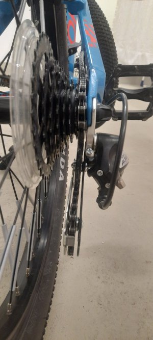

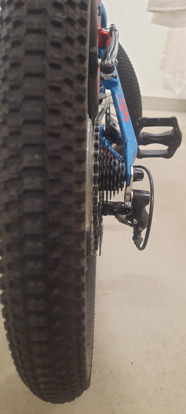

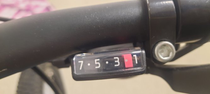

Ich habe ein Kinderfahrrad mit einer Shimano Alfine 8fach Schaltung. Nach dem Wechsel der Kette wollte ich diese neu einstellen, bin dabei jedoch auf folgendes Problem gestoßen: beim Runterschalten geht die Kette nicht auf das kleinste Ritzel trotz einstellen der H- Schraube. Verringere ich die Spannung des Schaltzuges, schaltet die Kette nur noch widerwillig auf das größte Ritzel, beim Runterschalten wird das zweitkleinste Ritzel übersprungen. Schalte ich wieder hoch, springt die Kette ebenfalls statt nur 1 gleich 2Ritzel nach oben. Die Anzeige am Schalter scheint auch verschoben zu sein, so kommt der Indikator gar nicht bis zur 1 sondern bleibt davor stehen (siehe Foto). Woran liegt es?

Argh... Alivio muss es natürlich heissen. Ich habe das Rad gebraucht gekauft und die Schaltung ging vor dem Wechsel der Kette auch nicht einwandfrei. Die Kombination aus 8fach Kasette und dem Schalter habe ich auch schon so vorgefunden... Allerdings habe ich tatsächlich die Ganganzeige erneuert und beim Nachbestellen verpeil, dass es ja 8 Gänge sind. Die Anzeige hat aber keinen Einfluss auf die Schaltabstufung, die sich ja im Schalthebel befindet (diese habe ich nicht veändert, nur die Abdeckung).

Wenn der 7er Trigger schon dran war beim Kauf, dann konnte es schon mal nicht funktionieren. Dann hast Du die Anzeige getauscht und auf den 7er Trigger wieder eine 7er-Anzeige geschraubt? Dann hat sich ja nichts verändert...

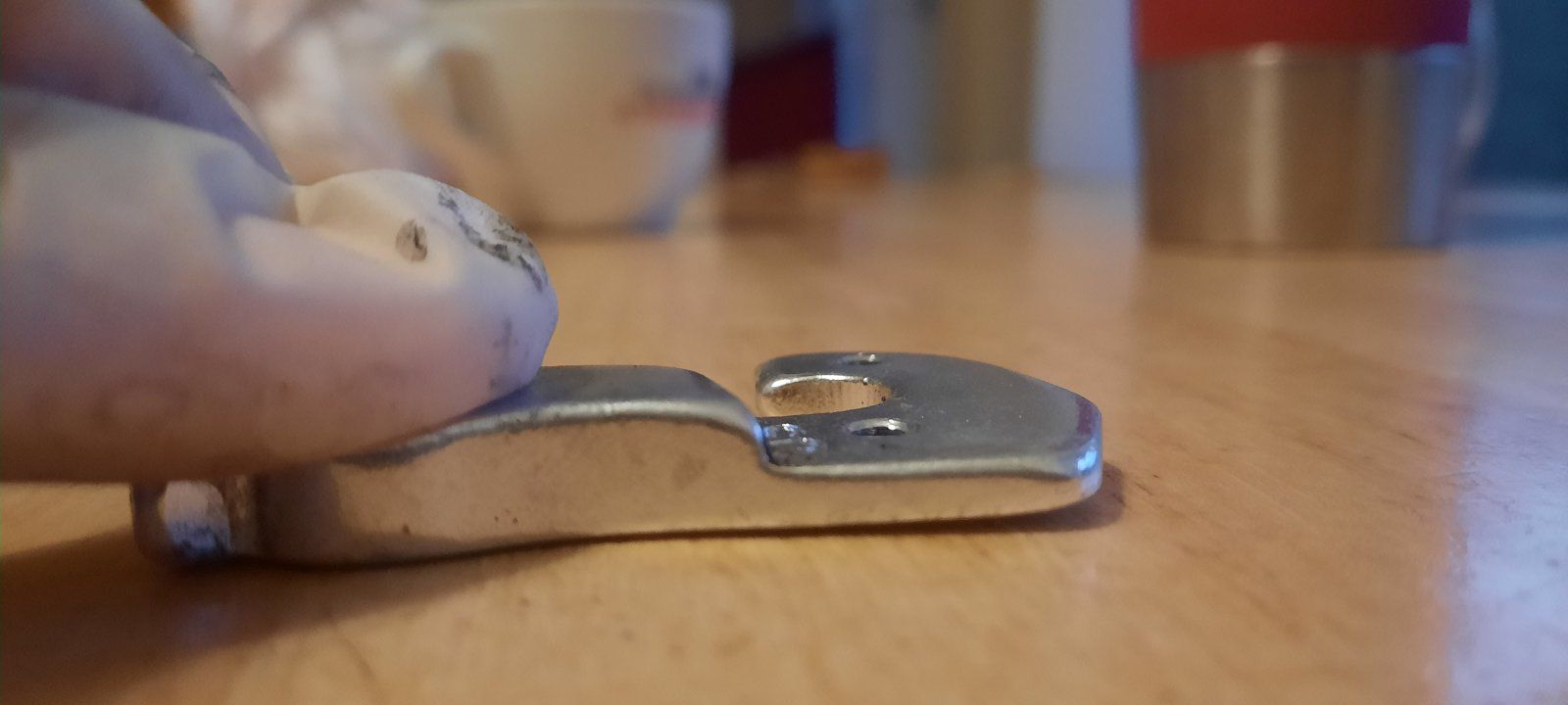

Ein Schaltauge, das auf einem Tisch liegt - was soll das aussagen?
Das Schaltwerk muss parallel zur Kassette stehen und das tut es nicht.
Das ist volle Kanne schief.
Das muss montiert am rahmen ausgerichtet werden - auch neue Schaltaugen müssen kontrolliert oder ausgerichtet werden.

Dem obigen. Eben, dass ich es nicht richtig eingestellt bekomme. Das Foto mit dem Schaltauge sollte zeigen, dass es nicht so stark von der geraden Linie (Tischplatte) weggebogen ist. Aber dass das ganze schief ist sehe ich auch. Ich habe jetzt ein neues Schaltwerk (Kostenpunkt 12 Euro) sowie ein neues Schaltauge und einen neuen Schaltzug bestellt. Wenn ich alles verbaut habe, gibts Rückmeldung, obs dann klappt.

Dein Schalthebel mit der Bezeichnung SL m310 ist 8-fach!
