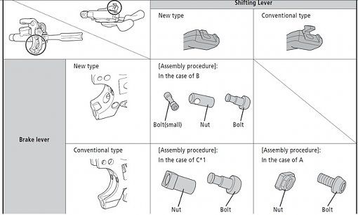

Ich habe mal I-Spec "A" XT Schalthebel auf Schelle umgerüstet:
Das waren diese Schellen: http://www.bike24.de/p188800.html
Es handelte sich um I-Spec "A" Schalthebel. Da die "Nase" der "A" Schalthebel hierbei nicht zum Einsatz gekommen ist, müssten "B" auch passen. I-Spec "A" und "B" lassen sich laut Shimano so mischen:

Ok .....
Dann hatte Goddi8 doch recht ..... Aber erst jetzt wo ich das auf deinem Bild sehe ergibt das ein Schuh :D
Waren denn noch Befestigungsmaterial bei den schelten dabei? Weil so weiß ich noch nicht wie es funktionieren könnte , hab nichts bei mein Schaltern dabei?
Danke
Mfg :daumen:
Für die KCNC Schellen brauchst du die silberne Schraube und die Buchse mit dem viereckigen Ende. Ich würde einfach nach einem Shop suchen, der Schraubensatz und Schellen anbietet. Damit bist du auf der sicheren Seite.
