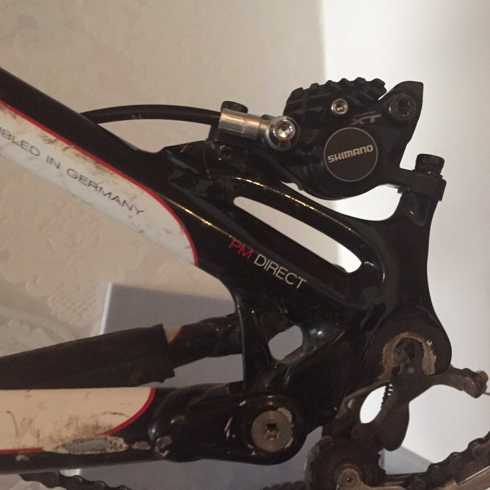

so ich habe mal 3 Bilder gemacht. Vielleicht kann jemand damit erkennen, was da los ist.
Auf dem Rahmen steht Postmount direct.

an demselben Rad war aber vorher eine ältere XT mit 180er Scheibe ohne Adapter drauf.
Wie kann das sein, das ich jetzt einen Adapter brauche?
Davon ausgehend, dass irgendjemand den Rahmen auch gefertigt hat, kann man auch einfach dort nachfragen was der Rahmen für einen Standard hat.
Zu der Frage:
steht die Antwort doch schon im ersten Post:
Wenn du hinten vorher ne 180er drauf hattest und es eine Postmount Halterung ist brauchst du keinen Adapter!
Zumal du vorher nie geschrieben hast welche Scheibengröße denn verbaut war.
