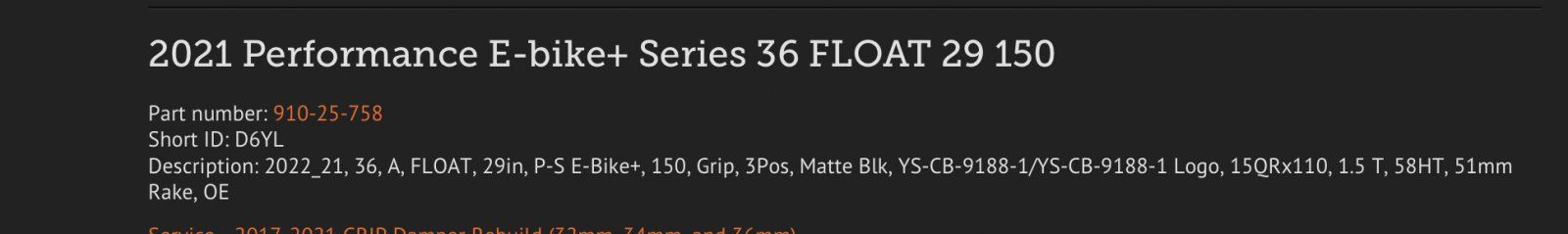

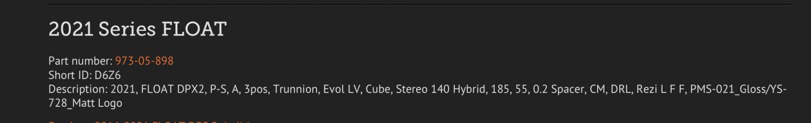

Ich habe eine Fox 36 Float Peformance Gabel und einen Fox Float DPX2, beide aus 2021 an meinem emtb. Die jeweiligen ID‚s findet Ihr in den Bildern.
Ich kann bei der Gabel leider auf der Fox Seite nicht heraus finden, welche Variante ich genau habe und welches Öl und welches Service Kit ich für die Gabel und dem Dämpfer für den kleinen Service benötige.

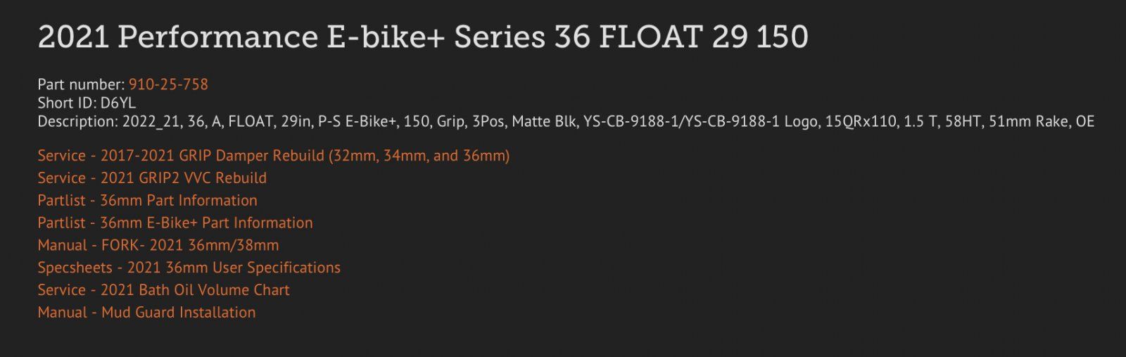

Bist da schon an der richtigen Stelle. Musst nur den vorletzten Link noch anklicken (Service- 2021 Bath Oil Volume Chart), da finden die Menge und das Öl was du brauchst ;)

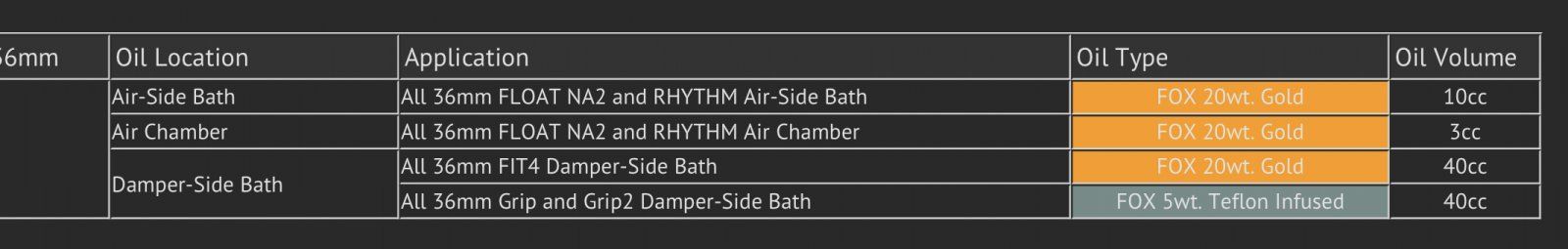

Vielen Dank für die schnelle Antwort, aber habe ich die normale 36 Float oder die Grip, bei der ich das 5er Öl benötige, es steht ja beides in der Bezeichnung

Du hast ne Grip, also die erste, zweite und letzte Zeile. Sprich du brauchst sowohl das 20WT Gold (einmal 10cc und 3cc) für die Luftseite als auch das 5er Teflon infused für die Dämpferseite (40cc)…

Wenn er einfach die ID der Gabel auf der Seite eingeben würde, würde er erfahren, das es angeblich eine
2021 Performance E-bike+ Series 36 FLOAT 29 150​
ist, incl. aller relevanten Links zu der Gabel.
