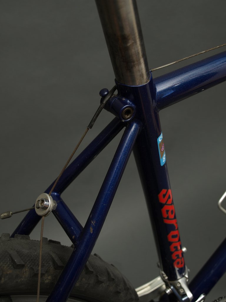

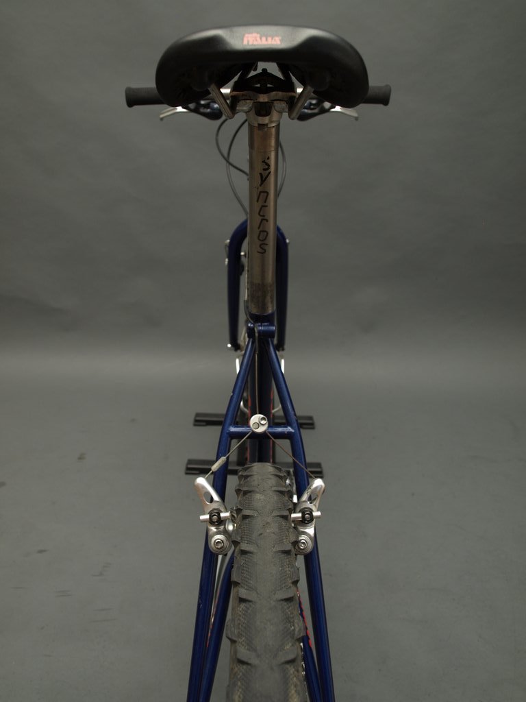

Ich verstehe das noch nicht mit der Zugführung am Oberrohr für die hintere Bremse. Läuft der Zug da nur drüber? (Kabelbinder möchte ich vermeiden)

HR-Bremse: ja, das Seil läuft ohne Hülle zwischen Sitzrohr und Nupsi ... evtl. noch nen Stück Teflonliner oder so ...
so?

Moin,
also das Foto von hankla zeigt ja was, wenn die Aussenhülle gebraucht wird (VBrake Abstützung). Ich forste gerade mal im Archiv bzw. in der Galerie, wie es aussehen könnte, wenn Cantis montiert werden...

Ja ihr habt Recht, werde dann den Außenzug bis zum vorderen Anschlag führen und dann einen Liner um den Innenzug über den Gnubbel.
Mal schauen was das gibt :)
Die Idee von hankla mit dem Zuganschlag an der Klemmschraube finde ich gut! Gibt´s so was zu kaufen, oder ist das selbst gebaut?

Also ich finde das ziemlich unschön, ehrlichgesagt. Wie immer, wenn Züge iregndwo direkt über den Rahmen rutschen. Darunter sammelt sich Dreck und der Lack wird gescheuert. Sowas geht mir ziemlich gegen den Strich. Auch bei Klein.
Die Lösung mit der Sattelklemme finde ich hingegen sehr elegant.
