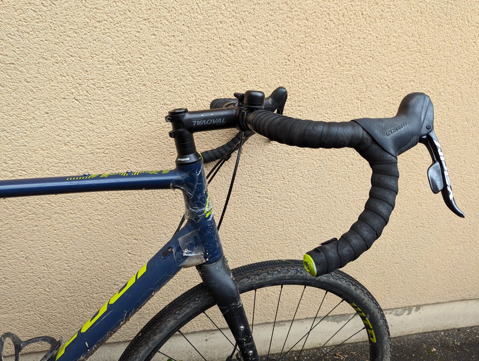

Heute hab ich das Gravel meines Bruders geholt, das ist ein Fuji A6-SL in 58 cm. Ich glaub, ich hab hier die richtige Version (mit Sram) gefunden:
https://www.bikeradar.com/reviews/bikes/gravel-bikes/fuji-jari-1-3-review
Bilder:
Zur Geometrie steht dort (ich weiss aber nicht, in welcher Größe da getestet wurde:
  • Seat angle: 73.5 degrees
  • Head angle: 72 degrees
  • Chainstay: 43.9cm
  • Seat tube: 52.5cm
  • Top tube: 54.7cm
  • Fork offset: 4.8cm
  • Trail: 6.3cm
  • Bottom bracket height: 28.5cm
  • Wheelbase: 1,045mm
Fazit:
Zunächst mal musste ich googlen, wie ich in einen leichteren Gang schalte. Bei meinem alten RR war Shimano dran :D

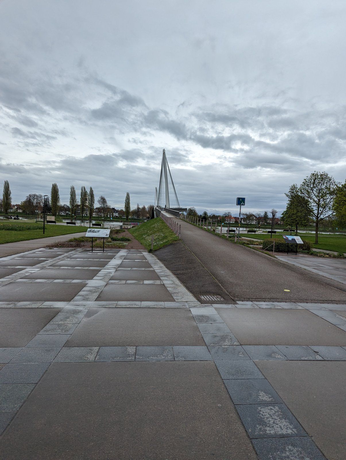

Im Vergleich zum Rennrad auf jeden Fall behäbiger beim Losfahren. Ich bin abgestiegen um zu gucken, ob irgendwas schleift, dem war aber nicht so. Wenn man dann in Gang war, rollte es aber gut. Für meine Strecke (siehe Bilder) würden auch noch dünnere Reifen passen.
Zum Fahren: Wenn ich oben am Lenker an den Knubbeln angefasst habe, waren die Arme schon quasi gestreckt...
Beim Anfassen am unteren Lenkerteil wurde der Abstand zwischen Oberschenkel und Wampe schon knapp -.- Aber daran arbeiten wir ja.

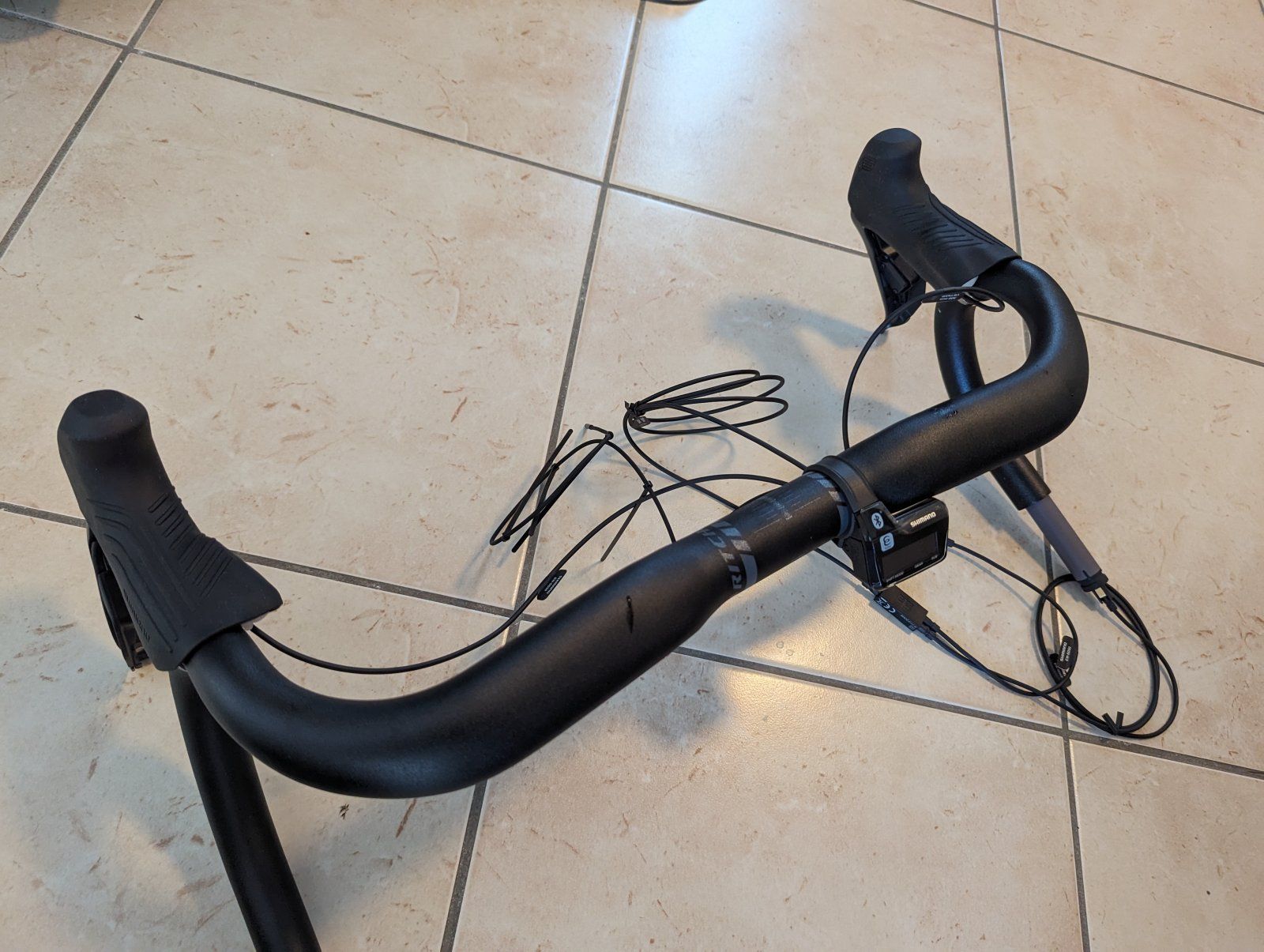

Hier nochmal ein paar Bilder:
Hinterradnabe mit aufgezogenem Reifen, aber noch ohne Bremsscheibe und Riemenritzel:
STIs an Lenker, mit loser Elektronikverkabelung. Soweit läuft alles, Firmwareupdate lief durch, aber ohne den Motor kann ich es natürlich nicht sinnvoll weiter testen. Wollte nur schonmal irgendwas zusammenpacken.
VIele Grüße!
