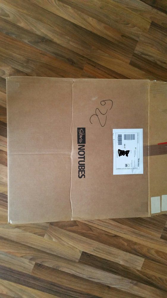

habe im Bikemarkt ein Vorderrad erstanden. Nach Montage habe ich nun einen ziemlich starken Seitenschlag festgestellt:
Da der Verkäufer versichert, das Laufrad in intaktem Zustand versendet zu haben, kann ich mir das nur durch einen Transportschaden erklären.
Meine Frage an die "Experten": Kann man das durch zentrieren wieder reparieren? Die Speichen haben momentan noch ziemlich hohe Spannung, wenn auch nicht ganz homogen.
Grüße Xroom
Verpackung war ein Karton 64x64x13 von Notubes. Leider ohne innere Querverstärkung sondern nur etwas Papier und Folie als Polsterung.
Jetzt hat der Karton quer rüber einen Knick.

Schon mal versucht, 'von Hand' ein Laufrad so zu verbiegen, daß es einen Seitenschlag hat?
Ich glaube nicht an einen Transportschaden. Meine Meinung ;)
Wenn das LR so eiert, muß am Karton auf der anderen Seite auf jeden Fall ein richtig großer Abdruck sein, bzw. der Karton kaputt.

einen Transportschaden würde ich hier auch ausschließen, würde mich zumindest sehr stark wundern...zumal der Karton das ja ohne Schäden überstanden hat...

...was erhoffst Du dir davon? Schau dir den Karton doch mal an! Hälst Du selbst einen Transportschaden für überhaupt möglich?
Wie soll das rein technisch passiert sein?
Wäre ich Forensiker, würde ich sagen: "Keine sichtbaren Spuren stumpfer Gewalteinwirkungen von aussen erkennbar..."

Wenn sie plastisch verformt wäre, kann ich mir nicht richtig vorstellen, wie es auf dem Transportweg passiert sein soll. Die Verpackung sieht für mich nicht so aus, als wäre die so stark belastet worden, als daß sich das Laufrad mit verbogen hätte. Wie soll man sich auch soetwas konkret vorstellen? Bis so ein Rad sich verbiegt, muss man schon ziemlich heftige Kraft ausüben. Da reicht es nicht die Kiste auf einer Seite mit 20 kg zu belasten und dann auf der anderen Seite hochzubiegen, oder sowas.

Wieso auch "von Hand"? Aber stell mal etwas Sackschweres etwas versetzt drauf ab. Vielleicht wurde der Karton auch irgendwo eingeklemmt. So ein Karton lässt sich, sofern er nicht aufreißt, auch wieder ausbeulen. Der Knick in der Mitte des Kartons kommt mir jedenfalls verdächtig vor. Sieht aus als hätte da eine Kante drauf gewirkt.
