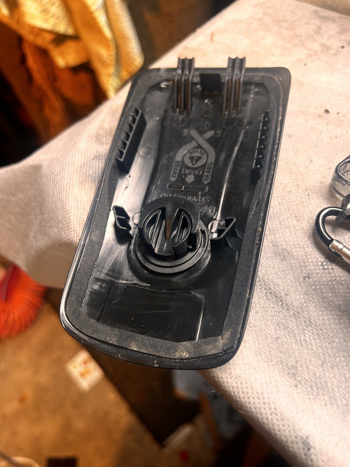

Keine Ahnung ob das noch aktuell ist. Ich habe mir vor kurzem das 23er spark team issue gekauft und eine ganz gute Lösung für das Klappenproblem gefunden. Ich mir sogenanntes Kompriband bei einem Bekannten Versandhandel bestellt. Einmal in die Runde an die Klappe geklebt und sie ist weitestgehend dicht. Zumindest bleibt grober Schmutz draußen. Ich hänge mal ein Bild an. Viele Grüße und allzeit gute Fahrt. Daniel

Hallo Daniel,
vielen Dank für den Tip! Das hilft sicher dabei, die Klappe abzudichten.
Ich habe aber noch nicht ganz verstanden, wie es dafür sorgt, daß die Klappe beim Fahren nicht mehr abfliegt. Kannst Du dazu noch etwas sagen? Ist es der durch das Band bedingte höhere Anpreßdruck der Klappe, der verhindert, daß sich der Drehverschluß beim Fahren öffnet und das Teil sich verabschiedet?
