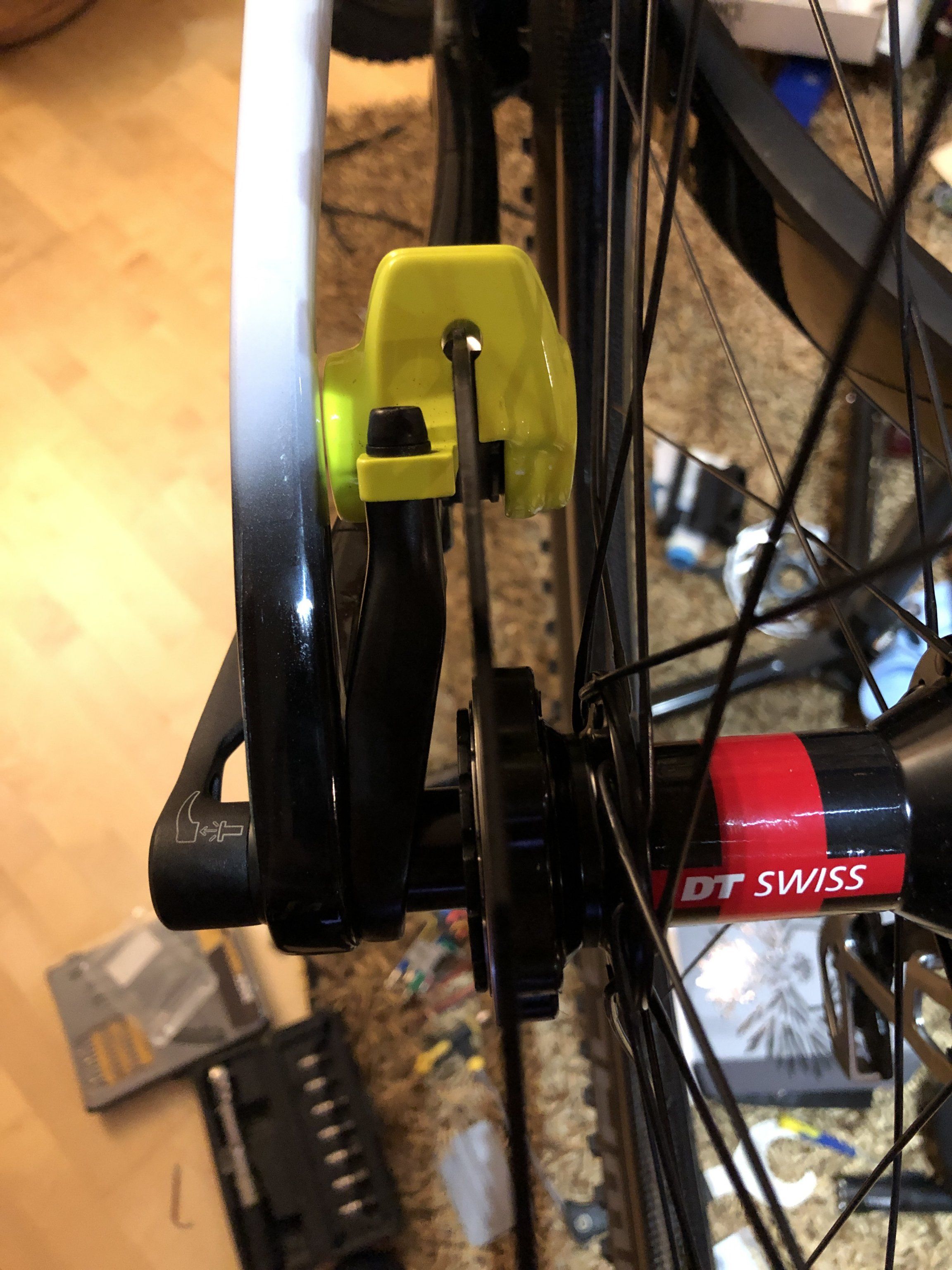

Hallo,
ich habe ein Scott Spark Plus 2017 und wollte die Bremse upgraden, da mir diese einfach zu wenig Druck gab, also habe ich eine MT7 geordert...ernüchternd war durch diesen seltsamen Adapter von Scott passt der Sattel am Hinterrad einfach nicht. Also habe ich mich dem Händler, welche mir die MT7 verkauft hat kommuniziert und dieser hat mir nun einen MT8 Sattel geschickt. Leider mit dem gleichen Ergebnis, dass die Bremse ebenfalls, zwar besser, aber unter dem Strich nicht passt, damit man sie sauber ausrichten kann.
Nun bin ich etwas am verzweifeln, welche Bremssättel ich verbauen kann. Ab Werk war ein Shimano Deore br-m615 verbaut. Nun habe ich mir die MT7 mit HC3 Griffen gekauft und wollte Shimano Saint Scheiben dazu verbauen...die Frage wäre nun, welcher Sattel passen könnte und kann ich die HC3 Griffe von Magura in Verbindung mit diesem Sattel fahren?
Danke für eure Hilfe :frostig:
Hier noch ein paar Fotos...
FAIL MT7 - Sattel hinten
FAIL MT8 - Sattel hinten
Diese Magura-Bremssättel sind alle einteilig, also ohne Jochschrauben. Deshalb brauchen sie den/die sehr breit bauenden Deckel. Das ist bei einteiligen Bremssätteln grundsätzlich so — die sind nunmal breit.
Da hilft ein zweiteiliger Bremssattel. Für hinten reicht m.E. ein Zweikolben-Sattel locker aus. Günstig und gut und auch einzeln erhältlich: Shimano SLX.

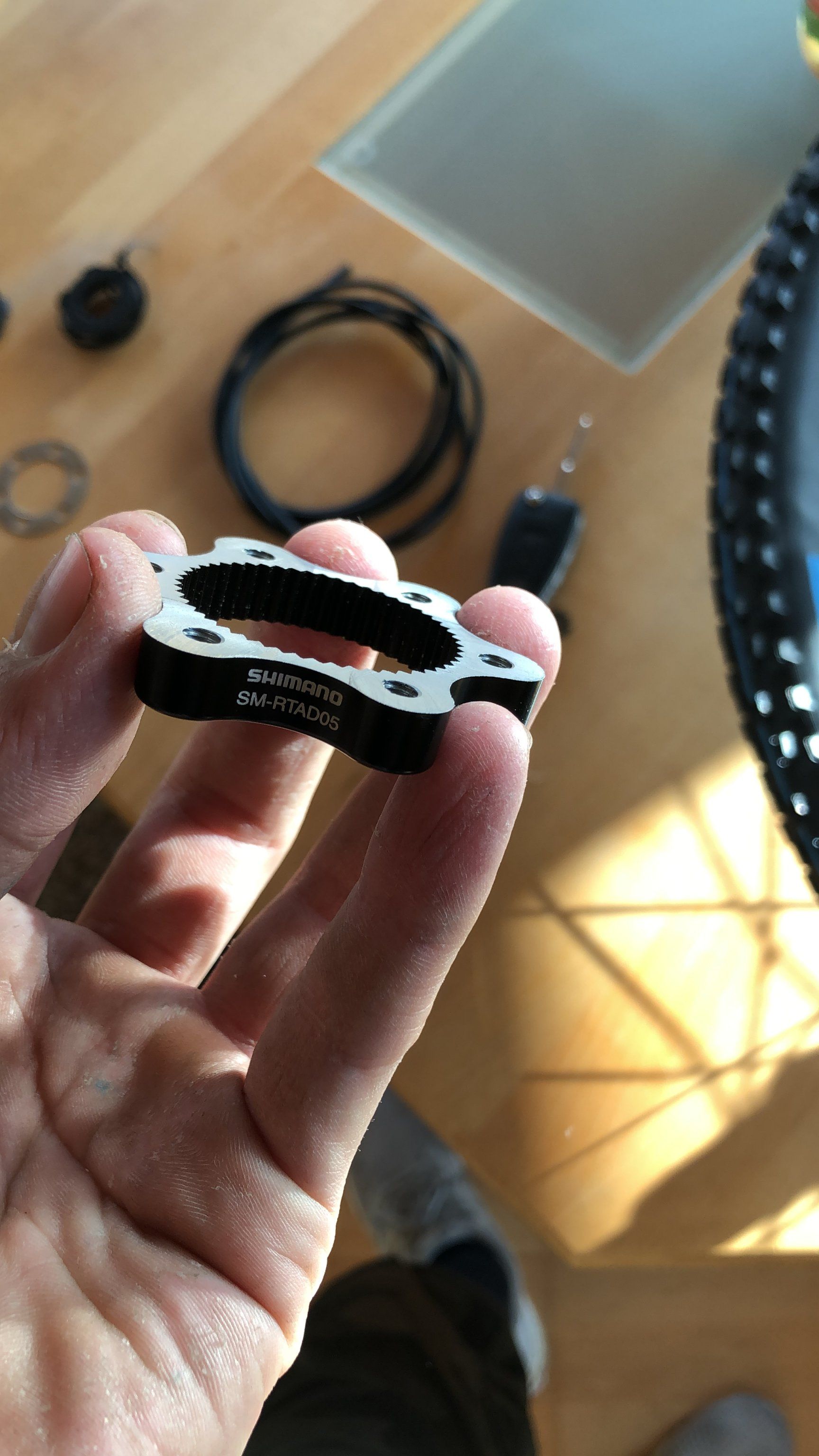

Hallo,
Ich habe selber einen 2019 Spark World Cup Rahmen und habe das gleiche Problem wie ihr alle. Mir war bewusst das ich die Mt 8 RaceLine so nicht verbauen kann, aber ich dachte das ich es mal versuchen will. Die Felgen haben centerlook Aufnahmen und ich möchte die Schraubbare Magura Scheibe fahren. So brauchte ich einen Adapter, um jetzt weiter vom Rahmen und näher zur Felge zu kommen drehte ich 2 mm vom Adapter ab. Nun brauchte ich 1-2 Unterlegscheiben um den centerlook fest zuziehen. Es klappt perfekt, die Bremse steht nicht mehr am Rahmen an und hat genug spiel um sie einzustellen. Ich würde es jedem empfehlen der ein bisschen Ahnung und Werkzeug hat.
