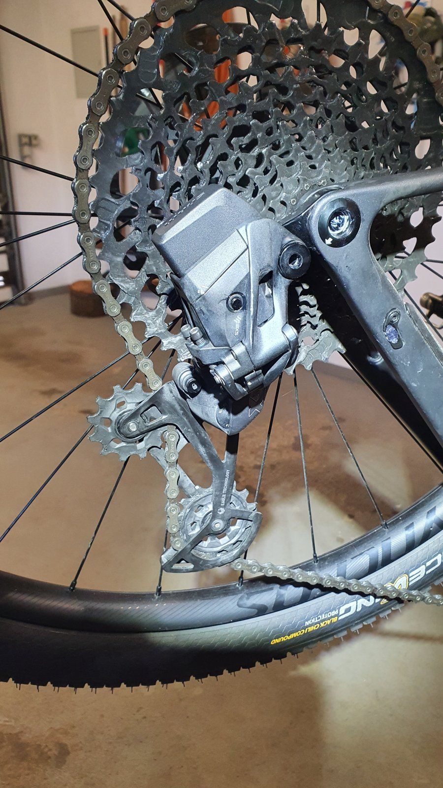

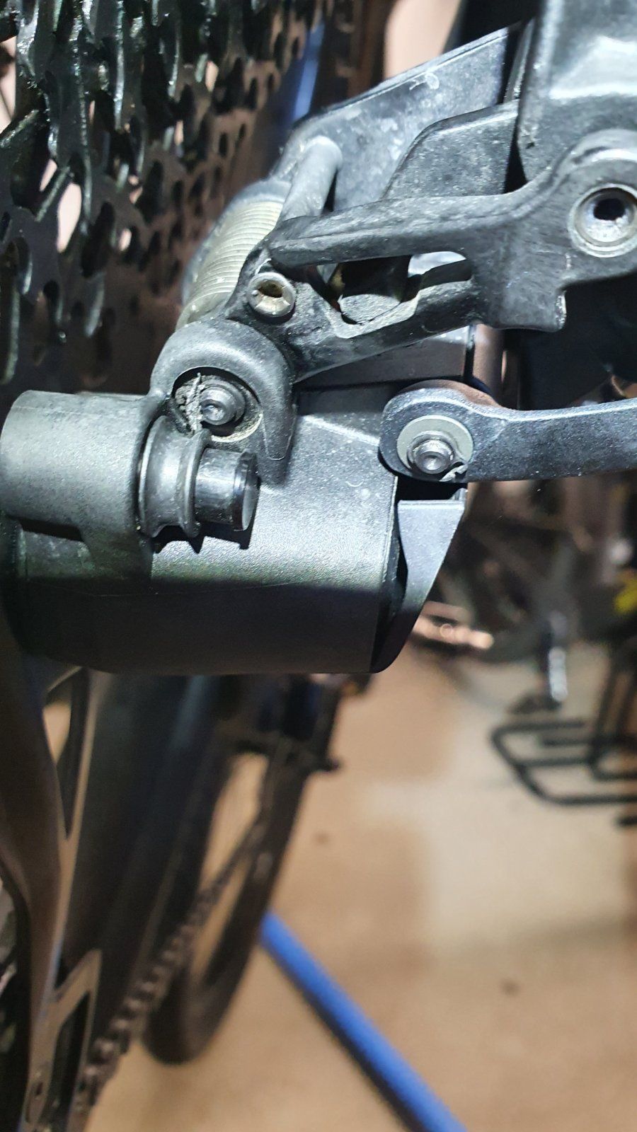

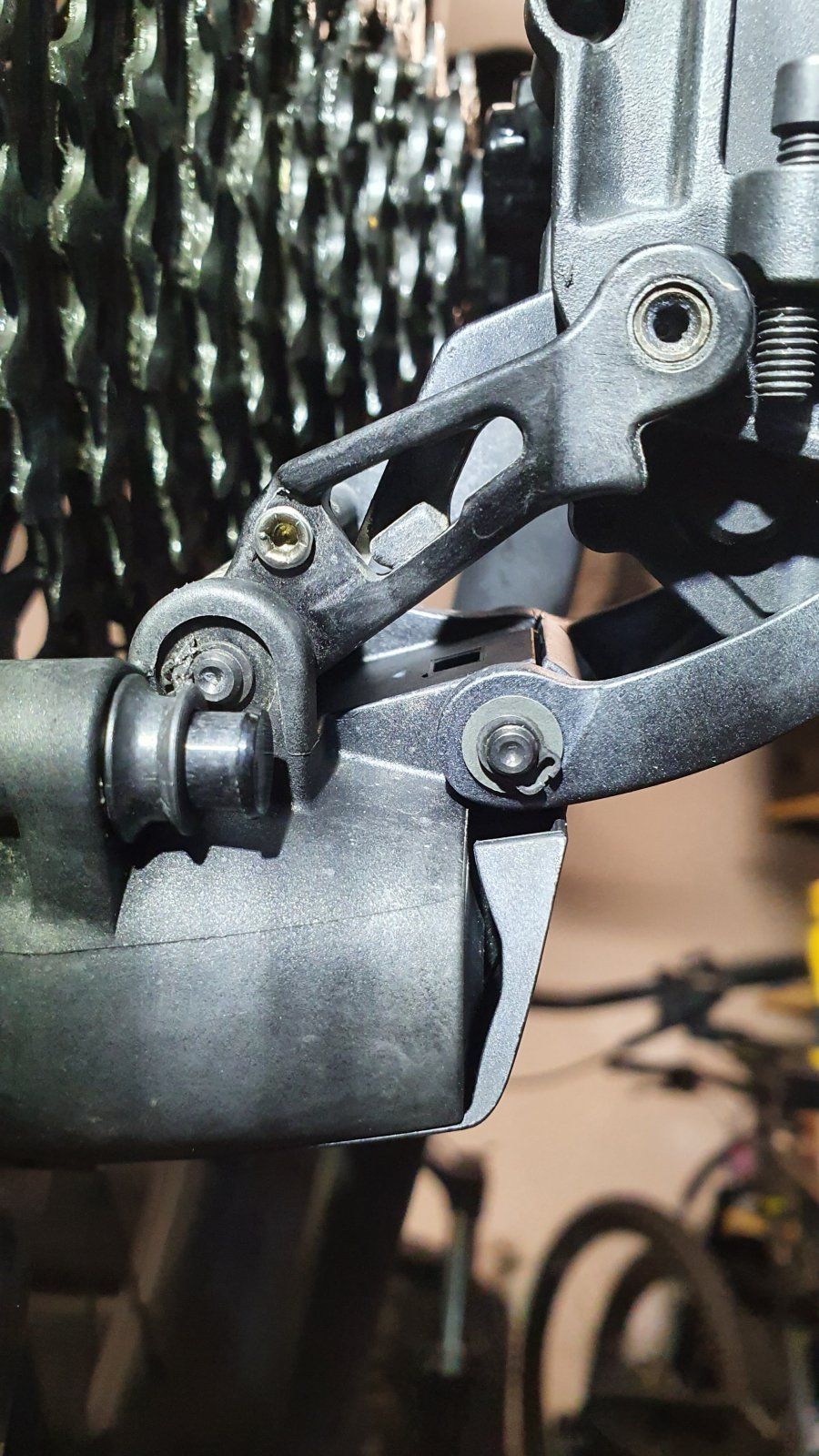

Hallo!
Hier nun ein paar Bilder zu dem Thema.
Ich versuche jetzt noch das Schaltauge zu prüfen/ richten.
Bekomme aber erst nächste Woche das Werkzeug - das ist dann meine letzte Hoffnung .
Michael

Das Problem, das auf dem letzten Bild zu sehen ist, hatten wir doch schon mal. Nur weiss ich nicht mehr, in welchem Thread und was die Lösung war.
Sieht für mich mindestens mal nach "Umschlingung zu klein" aus - da wäre die Lösung, an der B-Schraube die Röllchen näher an die Kassette zu bringen. Ob das das Hauptproblem löst weiß ich allerdings nicht...
Ja, ich habe jetzt alles probiert, was mir logisch erscheint (aber das heißt ja nichts).
Ein verbogenes Schaltauge (ist mir bei einem neuen Rad und vorher funktionierender "Seilschaltung unlogisch) würde am ehesten jetzt noch Sinn machen. Dann käme das obere Schaltröllchen, bzw. das gesamte Schaltwerk auch weiter in Richtung großes Ritzel. Wenn man überlegt, das ein Micro- Adjust Schritt 0,2 mm sind, kann da wenig schon viel bewirken.

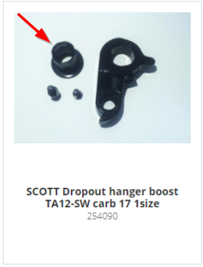

Hallo!
Habe jetzt mein Richtwerkzeug bekommen - Ausrichtung überprüft und festgestellt, das es etwas verbogen ist. Ist mir an einem neuen Rad unerklärlich.
Jetzt wollte ich es richten und habe es "gerichtet(hin)".
Bekomme jetzt das defekte nich ausgebaut, die Hülse mit dem Gewinde für die Steckachse bekomme ich nicht herausgezogen?
Die beiden Schrauben sind entfernt.
Gibt es da einen besonderen Trick oder sitzt das so fest?

Ich meine die Hülse ist nicht kpl. Rund, sondern hat eine Kontur.
Die Kette mal um 1 Glied versetzt montiert (Narrow-Wide)?
Auf dem 5. Bild sieht das ja sehr deutlich, dasss die Kette nicht zum Ritzel passt.
Probier mal bitte, ob Du die Kette korrekt um das große Ritzel legen kannst ohne das die Kette auf den Zähnen läuft.
