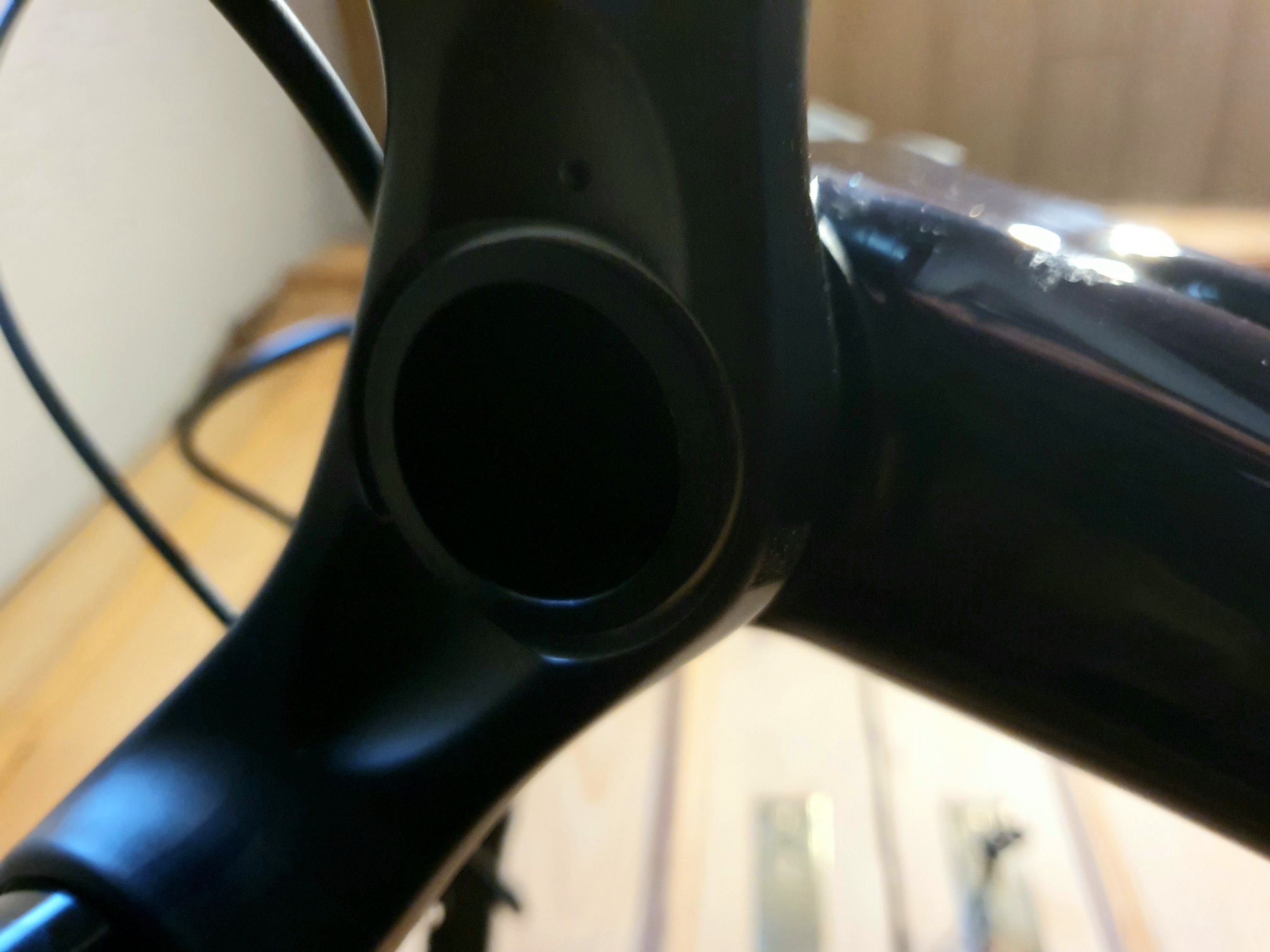

Hallo. Ich möchte an meinem neuen Scott wieder (wie früher bei meinen Alu MTB-Hardtails) Steckschutzbleche anbringen. Hinten ist kein Problem, denn die Sattelstütze ist aus Aluminium und da gibt es eine große Auswahl an "Blechen" mit Klemme die daran befestigt werden können. Aber vorne bin ich unsicher.
Das Gabelschaftrohr ist ein von unten offenes Rohr, welches sich an der Innenseite aber nicht wie Carbon, sondern wie Aluminium anfühlt. Kann das sein??? Kann ich dort irgendwas reinstecken/reinklemmen, woran ich dann ein Steckschutzblech befestige? Oder welche Möglichkeiten habe ich? Habe 2 Fotos beigefügt. Das eine zeigt, klar, die Ansicht von vorn und das zweite von unten.

So manche Gabeln haben 2 Bohrungen für Schutzplastik dingers.
Wenn es denn nicht so ist ist ja noch was mit Kabelbinder möglich, wärst nicht der erste der das so macht.
Ist das eine Marzocchi Gabel?
Damals gab es Schutzplastik dingers von "THE" die wurden mit einem Gummistopfen im Gabel Schaft befestigt.
Na die Dinger von SKS haben einen Adapter den es in verschiedenen Durchmessern gibt. Der wird von unten in dieses Loch (Foto) gedrückt (hatte ich an meinen früheren Rädern auch so. Habe mir das gerade auch nochmal online in der Montageanleitung angeschaut. Ich weiß halt nicht, ob die Öffnung Alu oder Carbon ist. Ist eine FOX-Gabel.
Der Gabelschaft den du von unten siehst ist bei der Fox auf jeden Fall aus Alu.
