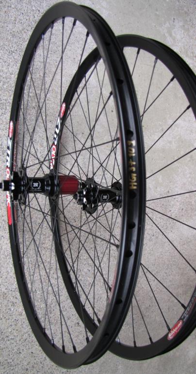

NoTubes * ZTR Olympic Novatec X light Disc 1465g
Die habe ich auf Ebay * ins Auge gefasst.
Allerdings: Doch lieber einen weissen LRS? Denke es würde mit einem schwarzen schneller, leichter und „gefährlicher“ wirken…und leichter zu putzen wird’s auch sein. :P

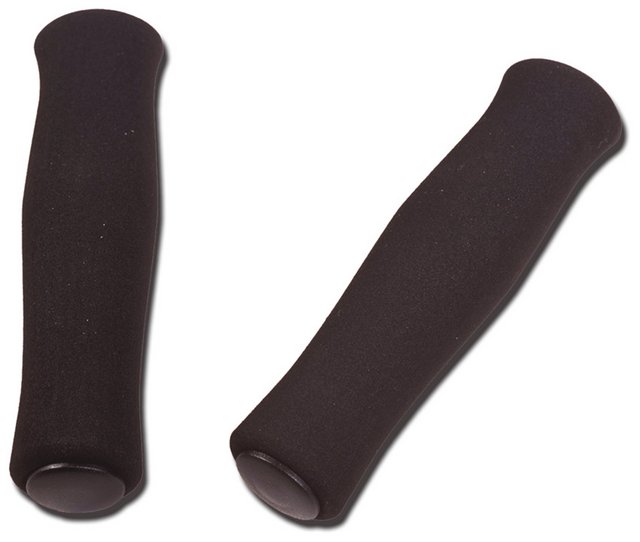

Griffe *: Denke es werden Procraft Superlite. Haben sich ja schon zu genüge bewährt und sind leicht.

Beim LRS bin ich mir aber eigentlich recht sicher, dass ich mir den versuche zu ergatter. Es sei, es kommen Meinungen, die ernsthaft dagegen sprechen.

Eh ich für den LRS oben 500€ ausgebe würde ich lieber zu dem FunWorks Atmosphere von ActionSports.de greifen - 299€ und etwa 1480gr schwer. ;) Da bekommste für 399€ auch schon LRS für unter 1400gr!!!

LRS habe ich nicht vor 500 Mücken für auszugeben. Da höre ich vorher auf. Sind schon ähnliche für die Hälfte weggegangen.

Der von dir genannte LRS ist mir "etwas" zu teuer.:( Vorallem für das Gewicht. Die 110kg werde ich denke ich eh nicht brauchen. Die 95kg vom gezeigten würden dicke reichen.

NoTubes * ZTR Olympic Novatec X-light Disc 1453g S NEU
(das Bild wird irgendwie nie richtig angezeigt, darum hänge ich es halt einfach an)
Hätte mein Vater nicht das Passwort von ebay * verlegt, währe es ein identischer (paar Gramm schwerer) mit silbernen Nippel geworden.
Bin aber froh, dass es nun schwarze sind.
Kann allerdings dauern, bis ich ihn in den Händen halte. Werde es über einen Kollegen in Deutschland laufen lassen um mir das teure Porto zu sparen.

Lustigerweise hat sich herausgestellt, dass der Verkäufer des LRS ganz bei mir in der Nähe wohnt. Darum werde ich ihn morgen abholen gehen. Da es sich um ein Geschäft handelt, werde ich auch gleich mal etwas bei den Sättel schauen.
Mittlerweilen habe ich die neuen Griffe *. Heissen zwar nicht Procraft, sind aber wohl Baugleich.
Ach ja, incl. Endstopfen mit 26g gewogen. Die alten hatten 106.

Heeey, LRS hat nun schon seine Jungverfahrt hinter sich.:D
