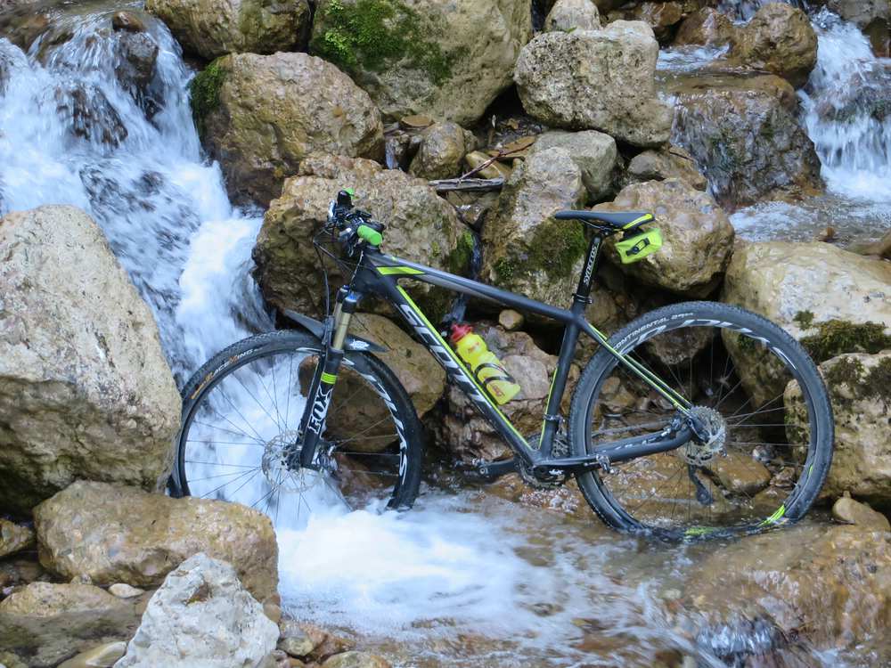

Moin,
ich eröffne mal einen Thread für die Scott Scale FahrerInnen zum Austauschen, Bilder zeigen etc.
Seit letzter Woche fahre ich das Scale 910 und habe schon mit diversen Umbaumaßnahmen begonnen.
Positiv überrascht bin ich von den Laufrädern von Syncros, inklusive Felgenband 1577g, steif sind sie auch, zumindest ist mir auf den ersten 100km nichts Gegenteiliges aufgefallen.
Das Rad wiegt momentan (ohne Satteltasche) 10,22kg in Größe M.
Gruß, martin
[url=http://fotos.mtb-news.de/p/1653032][/URL]
Hi,
sehr geil, die 3T-Stütze scheint ja absolut perfekt zu den Rahmenfarben zu passen!
Echt schick Dein Scale! :daumen:
DANKE! Das Foto täuscht, es ist nicht derselbe Farbton, aber wenn man mehr als 2m wegsteht fällt es nicht auf ;)
