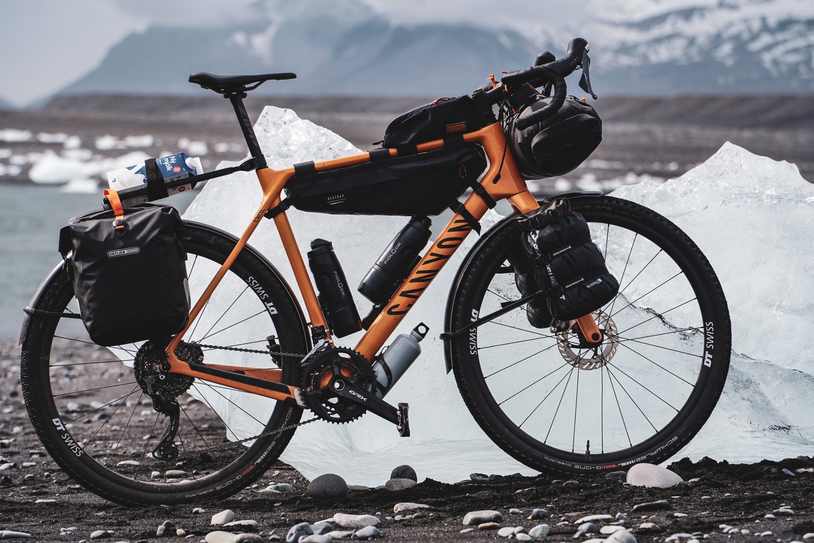

Ahoi, ich bin die letzten zwei Jahre mit meinem Grizl in Skandinavien, Island und Nordamerika gereist. Da hatte ich immer den G one Overland in 50mm in tubeless drauf. Einfach ein traumhafter Reifen. Längste Laufleistung trotz Gepäck hatte ich Laufleistungen zwischen 7-8000km. Pannensicherheit war auch immer sehr gut sowieso der Mix aus gravel und Asphalt Performance.
Ich will aber seit Kanada Vancouver Island eigentlich den Thunder Burt 2.1 ausprobieren, weil der g one natürlich ab sehr groben gravel an seine Grenzen kommt und ich jetzt für die Vuelta De Vasco gravelrunde sowie Pyrenäen Durchquerung überlege den TB zu fahren. Ich habe noch keine genauen Erfahrungen zur Laufleistung gefunden. Und wollte auch allgemeine Langzeiterfahrungen mit tubeless Setup zur pannensicherheit hören. Oder kann man sogar doch lieber auf einen racing Ralph selten?
Rollende Grüße
Phil.

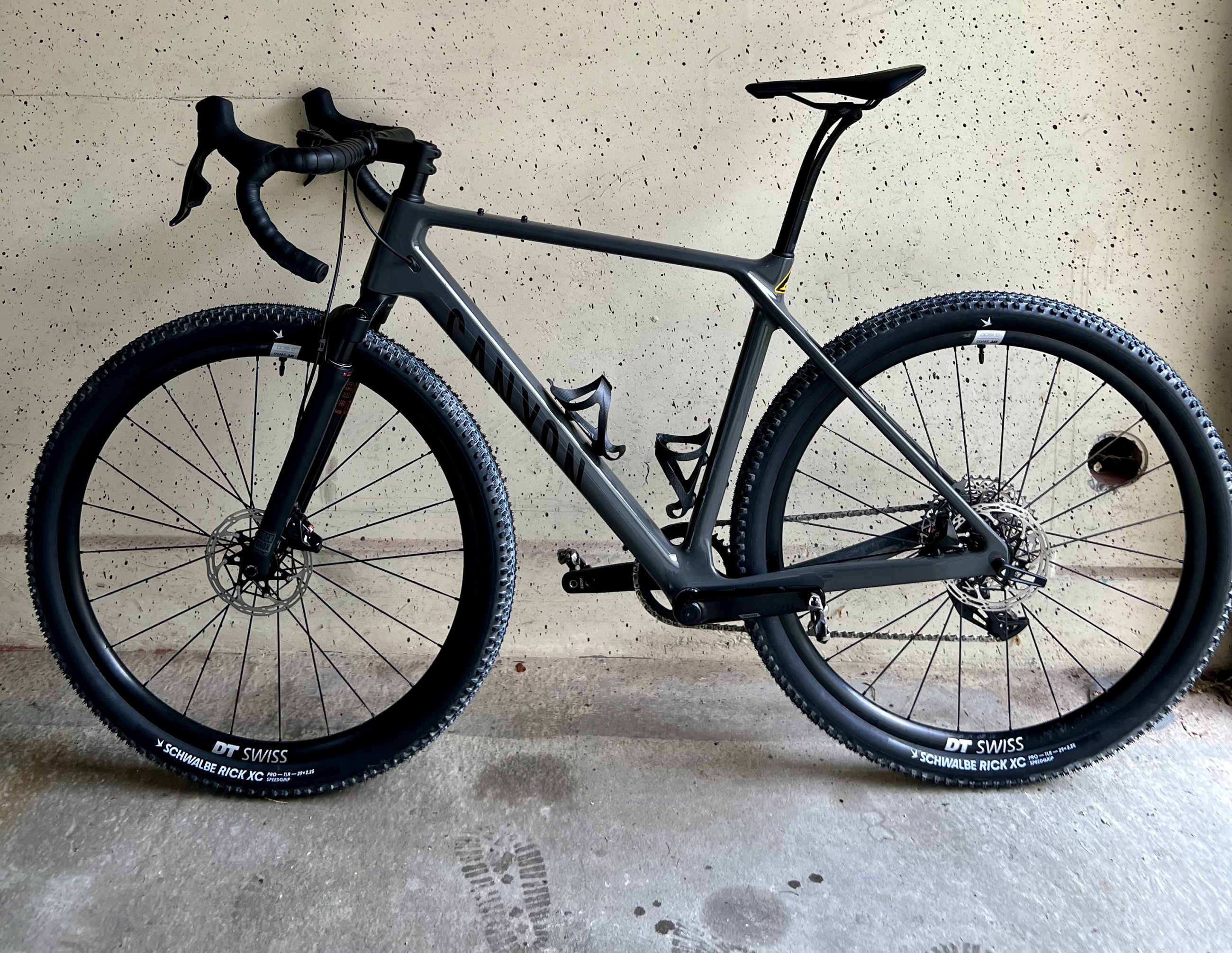

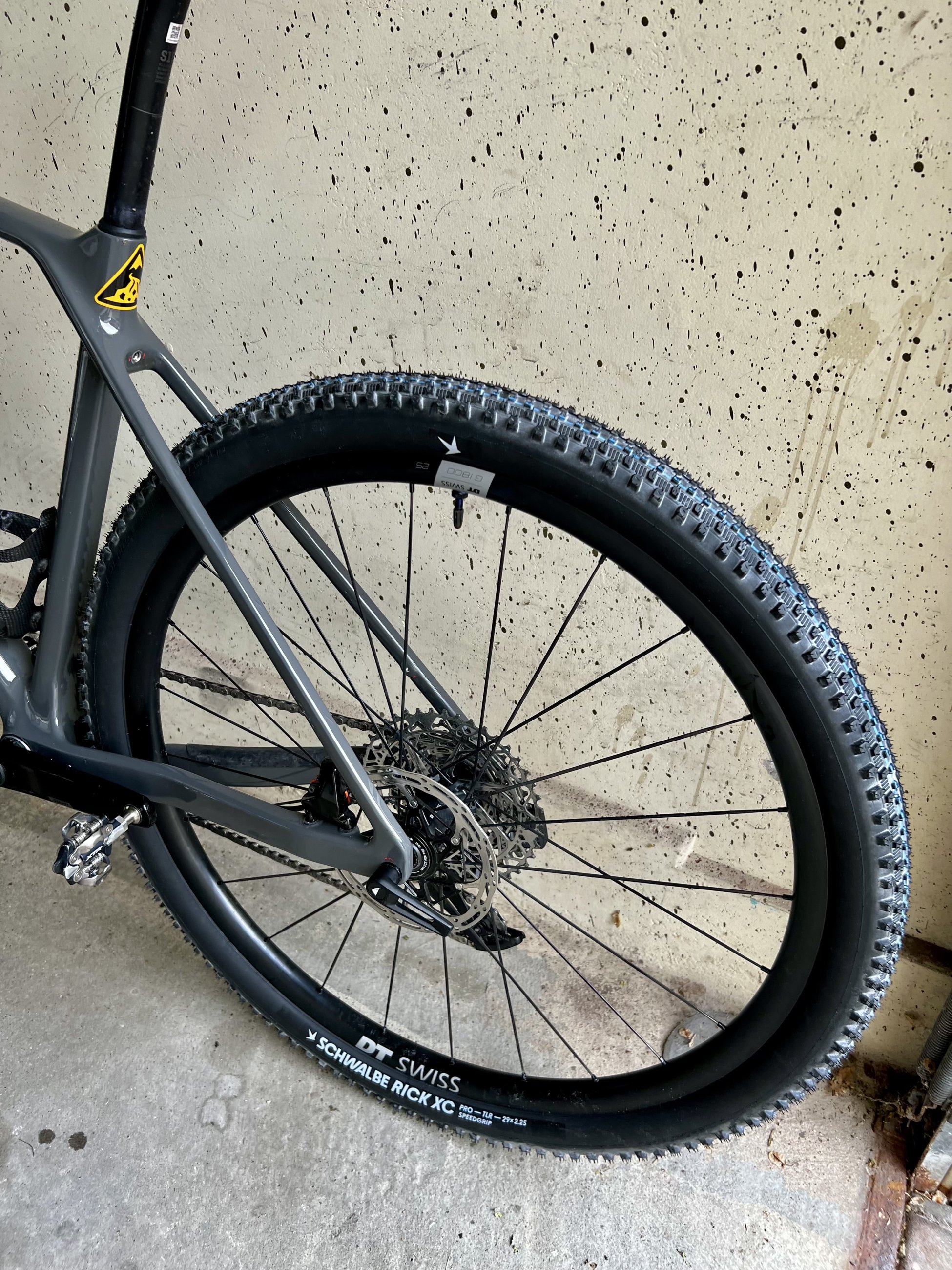

Moin. Ich hab jetzt Mal entschieden, dass ich den Vittoria mezcal III 2.0 in 2.25" ausprobiere. Der Scheint mir wesentlich robuster vom Profil und soll genau so ein schneller XC Reifen sein. Mich wundert nur, dass vittoria offiziell 55mm für die 2.25" Version angibt. Hat da jemand Erfahrungen ob das passt? Weil der Thunder Burt ja 54mm bei 2.1 hat. Die 55mm würde ich noch ins Grizl bekommen. Aber wenn der dann doch mehr aufbaut, wird es schwierig.
Cheers!
Moin, das passt nicht. Echte 55mm (Conti RaceKing 2.2) schleifen zwar nicht in der Grizl-Gabel aber es ist zu knapp.
Die 2.1“ Schwalbe passen nur so gut, weil die Reifen nicht breit bauen. Echte 52-53mm je nach Reifen.
Stöber mal im Grizl-Thread, es wurden schon alle möglichen Reifen-Kombinationen ausprobiert. Ein Mezcal 2.1“ hat im Matsch schon geschliffen.
Auf meinen 23mm Maulweite hab ich mit den 50mm Overland noch ordentlich Platz. Ca. 1,5 cm rund herum. Ich gucke Mal, was die anderen so schreiben.
Overland bauen aber auch untypisch schmal.
Wie kommst du auf 23mm Maulweite? Müssten ja die G1800 Laufräder sein mit 24mm Maulweite, damit habe ich auch getestet.

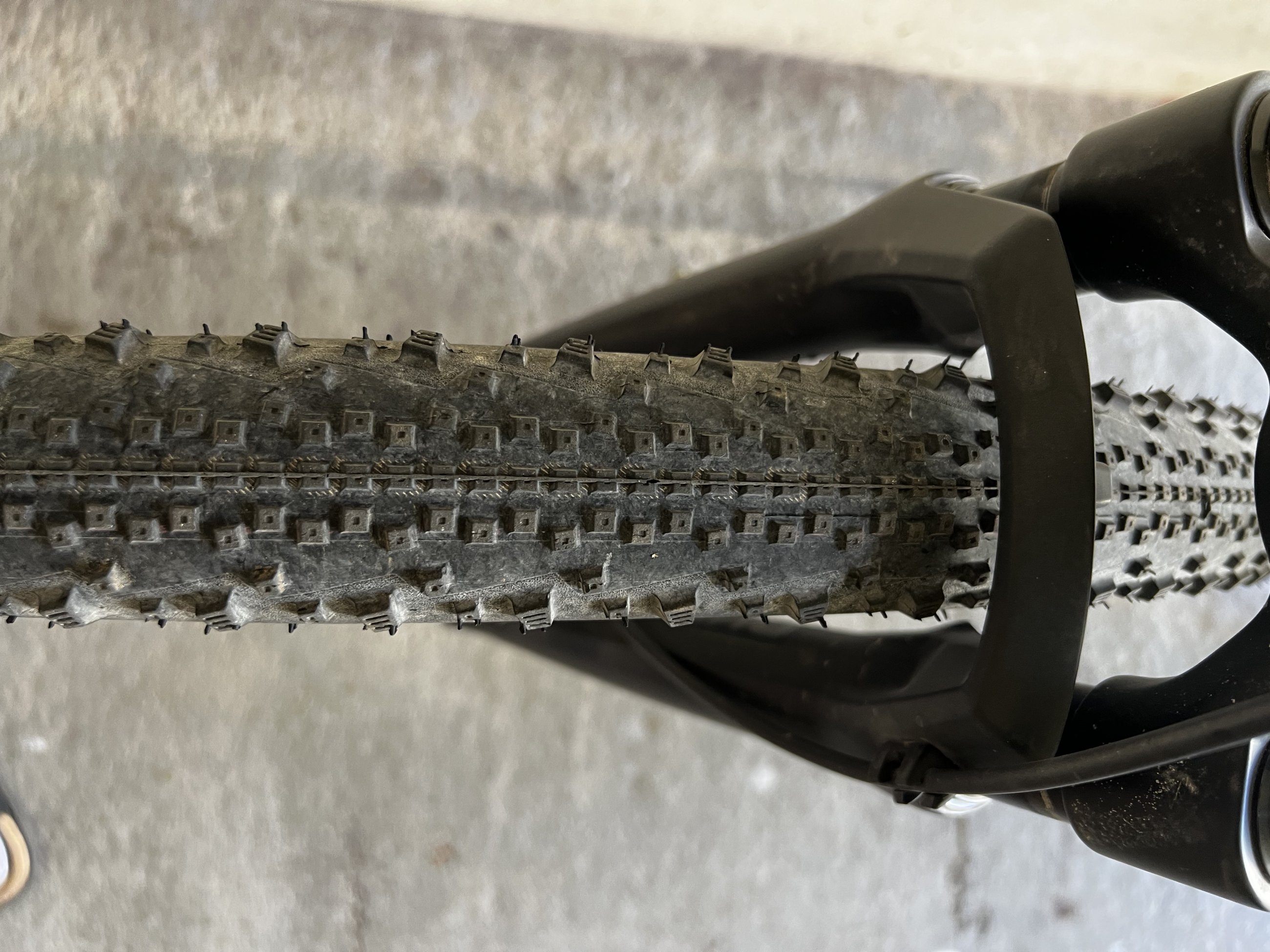

Hier siehst du 2.1“ Mezcal auf 24mm Maulweite Hookless. Die 2.25er passen niemals.
Das sieht doch gut aus. Ja, überall leist man, dass der mezcal angeblich nur 52mm ist in 2.1. deshalb dachte ich an 2.25 weil 52 jetzt nicht wirklich vorteilhaft gegenüber 50mm sind. Gut, dann sind 2.1 ja top.
Mezcal vs Thunder Burt? Ich denke mezcal macht wie gesagt den besseren Eindruck von der Haltbarkeit her oder.
Schauen wir uns die gleichen Bilder an? Beim Mezcal 2.1 wird es ganz schön knapp, wäre mir zu heikel damit im Ausland rumzufahren.
Das höchste der Gefühle wäre für mich ein Schwalbe Racing Ray/Racing Ralph 2.1“ Evo Superground. Also die bewährte XC Renn-Kombi, rollt auch schneller als ein Mezcal.
