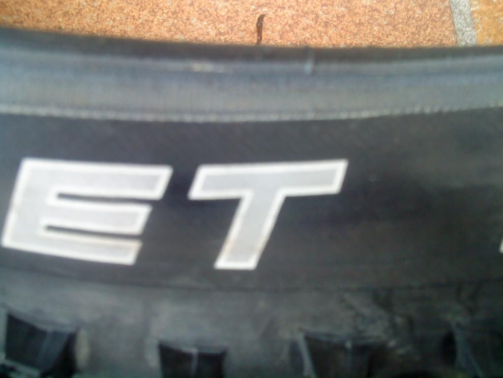

hier Bilder von der Seite..
:) und nein, es haben wirklich beide die gleiche Größe 2.25... Hab selbst ein paar mal nachgesehen weil ich es nicht verstanden habe.
Und es ist nicht nur so, daß die Schrift andres ist oder nur verschoben in die eine Richtung, es fehlen an der Seite 3mm. Was man auch erkennt, ist das die Schrift eine deutlich schlechtere Qualität hat. Sie ist unsauber.
