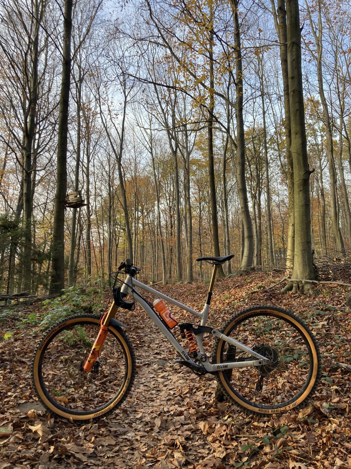

Sooo also nach 43km Testfahrt mit allem was das Bikerherz begehrt( von steil, schnell, technisch, wurzelig, steinig, flach, geballere und flow, Anlieger und offene Kurven, offcamber, top Wunschboden und pur Laub)
Die Betty ist genau das was im Schwalbe Line Up gefehlt hat!
Meinem Eindruck nach deutlich besser im Rollwiderstand (sehr überraschend für mich) als die Mary und top Bremstraktion. Kurvenhalt ist top und besonders die Karkasse hat mich begeistert.
Anfangs super ungewohnt (weil super steif) aber klasse Gegenhalt der Karkasse, nicht so weich und wabbelig wie die alten Karkassen.
Musste von meinem gewohnten 1,8-1,9 bar hinten etwas runter auf 1,7 und vorne von 1,8 auf 1,6.
Bin vom ersten Eindruck begeistert und hoffe dass die Zähne halten!
