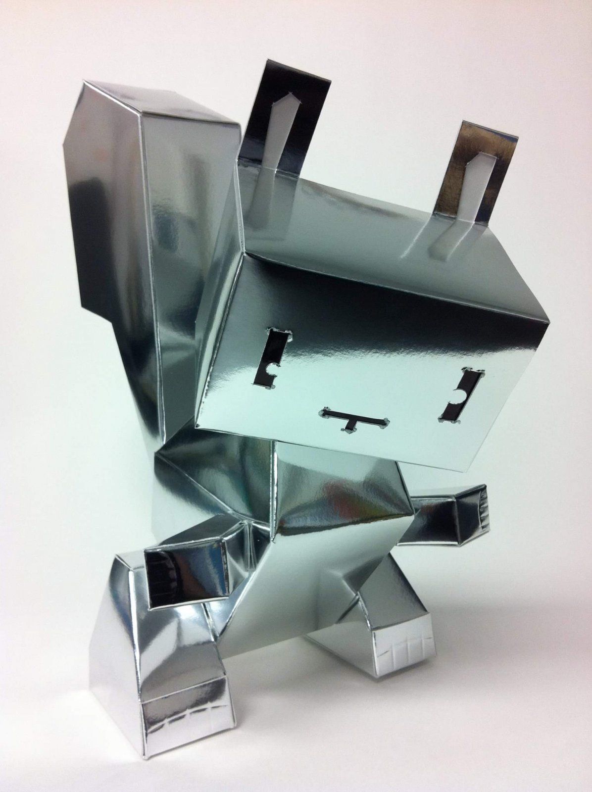

Hm. Hatte in meinem ersten Job damals n Schneidplotter und damit ab und an auch allerlei Blödsinn rausgelassen - das Eichhörnchen kann ich als EPS bieten.

Das Eichhörnchen hast Du wirklich cool gemacht :daumen:
Hast Du die Folie einfach auf Karton geklebt und zusammengefaltet?
hmm wenn ich das Einhörnchen so einen Meter groß ausplotte sieht bestimmt im Büro ganz witzig aus :D
Danke! Ist nicht meine Konstruktion. Die CAD Daten hab ich damals als EPS aus nem Buch Urban Paper raus exportiert und die krummen EPS Daten fuer den Plotter in Schneid- und Rilllinien umgewandelt.
Hab das aber nur einmal gemacht, weil ab da wollten meine ganze alten Kollegen so n Quatsch haben. Tu's nicht! :D Die Kleberei ist auch n Graus.
Das Papier ist AL bedampftes PET auf 300g oderso Karton auflaminiert. Kannst so fuer n Bogenoffset kaufen. Das wird fuer saemtliche Nivea Nachtfaltencremes usw. Boxen, die so n bisl. schimmern benutzt. Aber kannst auch selber machen wenn du dir dein eigenes Design aufm Druckplotter rauslaesst und mit Spruehkleber auflaminierst. Musst dann mit Passerkreuzen (analog zum Nullpunkt des Plotters-Nullpunkte mit ausdrucken und dann am Plotter vor Start anfahren und auf Null setzen) arbeiten, damit das Design mit den CAM Schnitt uebereinstimmt. Das Laminieren bekommst aber im grossen Stil nie wirklich blasenfrei hin, weil sich das Papier im Druckplotter sich immer n bisl verzieht. A4 oder A3 ist noch OK... je nach Drucker und Papier. Theoretisch kannst aber auch AL Folie auflaminieren.
