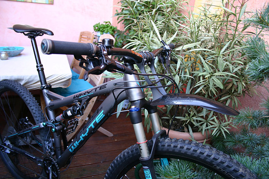

Jahreszeitlich beginnen sich Trail und Matsch wieder regelmäßig brüderlich zu umarmen daher mal den im letzten Jahr gekauften Fast Fender montiert...geht aber nur, weil beim Bike die Bremsen a la Moto montiert .sind...bin gespannt, ob es taugt:
