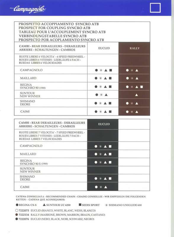

Stehe vor der Entscheidung mir ein gescheiten Schraubkranz ans Rennrad zu schrauben. Nun gibt es ja hunderte Modelle. Stundenlanges Blättern in Zeitungen hat mich nicht weitergebracht. Deshalb meine Frage: Welchen Schraubkranz könnt ihr empfehlen? Sollte 7-fach sein und zu einer Santé Schaltung passen. Soll ich da nun nen Aris / Maillard / Marchisio / Regina / DuraAce / Suntour oder was dranschrauben? Wie siehts mit Schalteigenschaften und Haltbarkeit aus?
Die Tour sagt hier dass HG Ritzel die besten sein. Nur gibts die ja als 7-fach Schraubkranz nicht, oder? Ein Hinweis welche Ritzel mit welcher Kette harmonieren fehlt ebenso. Weiter im Ranking folgen Marchisio und UG. Aber seht selbst….

Danke für Infos - Die Marchisio Ritzel machen wirklich was her. Leider nicht fahrbar. Werde mich also mal nach Dura Ace und Aris Schraubkränzen umschauen. Sind letztere kompatibel mit Shimano Ketten, oder muss ich da auch Sucks nehmen? Grüßle H.L.

Kann mich Marc nur anschliessen: Marchisio liess sich mit einer XC-Pro indexiert gar nicht schalten und auch ohne Index hat´s gerappelt.
Aris funktioniert bei mir mit Shimano-Kette und Schaltwerk gut.

DuraAce auf platz eins
regina extra 8fach platz zwei
sind schwer und robust, aber funktionieren leider nur mit Campa index oder unindexiert.
