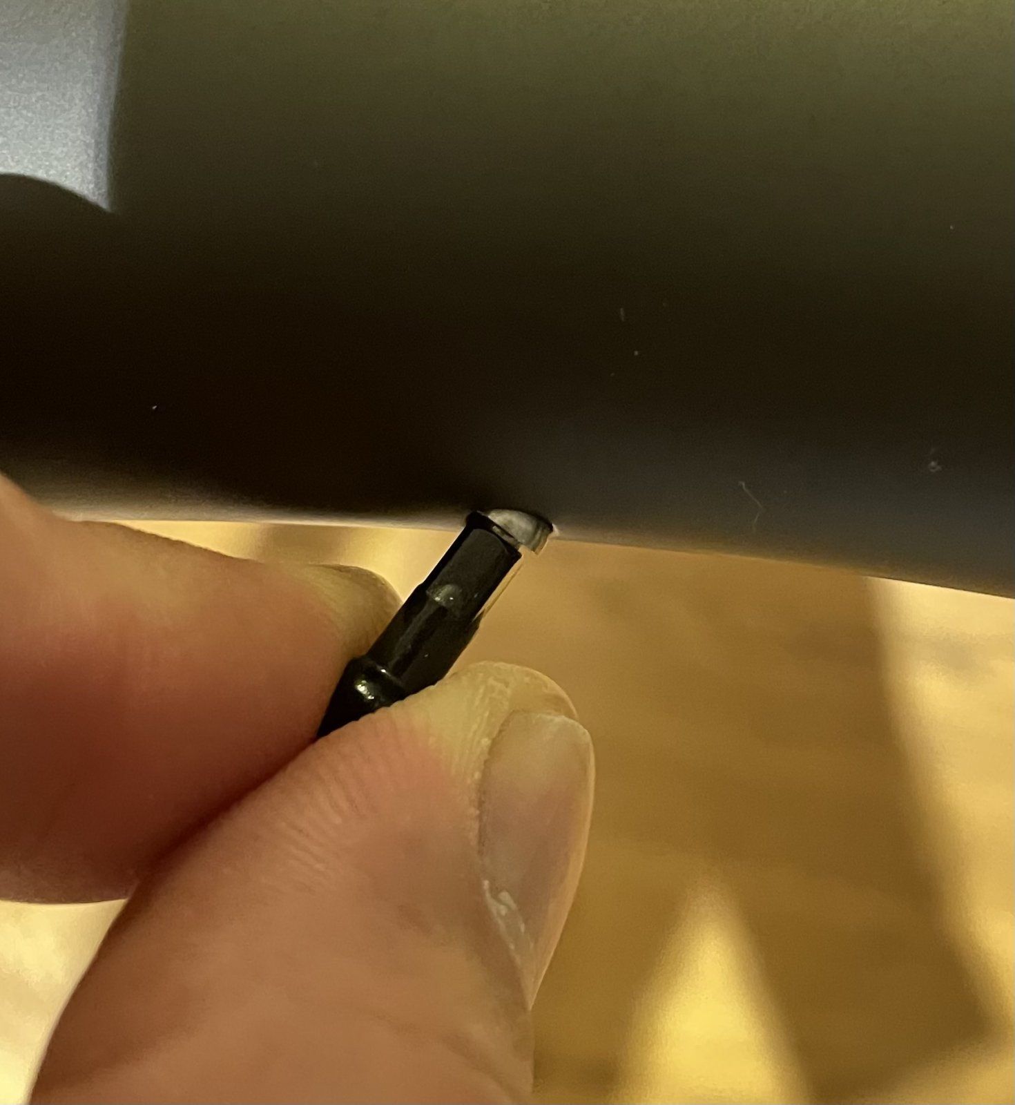

Ich habe folgendes „Problem“: Ich suche mir seit ein paar Tagen den Wolf nach Bolzen mit Halbrundkopf ohne Antrieb.
Hatte schon hier gepostet, aber ohne Erfolg/Antwort:
Ziemlich genau bei 00:27 kann man besagten Bolzen eingeschraubt in einen 2mm Speichennippel sehen.
Danke für Eure Mithilfe.
LG, zed

Es geht darum, Speichennippel aus Aluminium in eine Carbonfelge ohne Access Holes mittels Magnet einzufädeln.
Ohne Antrieb hat der Magnet die größtmögliche Angriffsfläche den Bolzen nebst Nippel zu greifen. Oben ist die Stelle markiert. 😉😎

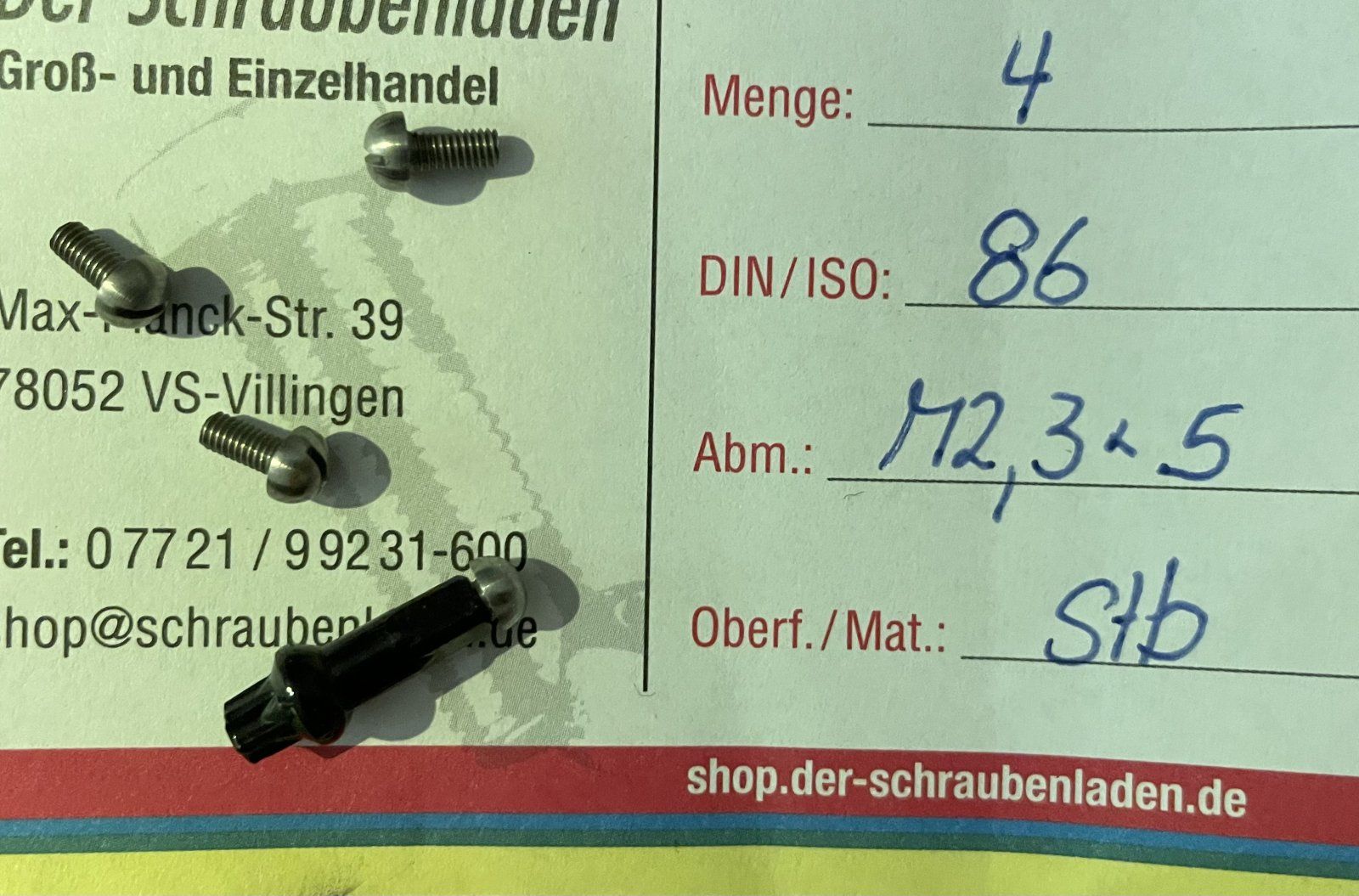

M2 wird das Gewinde im Speichennippel wohl nicht sein, auch wenn es tatsächlich bei den allermeisten Shops so steht.
Das Speichengewinde wird nämlich nicht auf die 2mm Durchmesser drauf geschnitten, sondern gewalzt und ist dadurch etwas größer im Durchmesser.
Aber zum eigentlichen Problem.
Da würde ich mal beim (gelegentlich un-)freundlichen Fahrrad Händler/Reparatur Dings nach einer billigen verzinkten Speiche aus der Schrottkiste nachfragen.
Die sind doch auch magnetisch. Kurz abknipsen, ans Ende was kleines aus Eisen dran friemeln. Das sollte auch funktionieren.
Fahrradgewinde
Ich denke ein M2er Gewinde wird sich nach wenigen Gängen nicht mehr weiterdrehen lassen, bedingt durch die unterschiedliche Steigung. Man könnte die Schraube aber so weit kürzen, dass nach dem Einschrauben der Kopf gerade so mit dem Nippel endet. Das hat ja nicht groß was zu halten.
Ein genau passendes Außengewinde zum FG2,3 wird schwierig, da fällt mir nichts ein.
Den Halbrund könnte man ja z.B aus einer Schlitzschraube machen: In die Bohrmaschine damit und den Kopf mit Feile, Schleifer oder was auch immer den Schlitz entfernen und den Kopf zu einem glatten Halbrund formen...
Ja, ihr habt natürlich recht. Metrische Steigung endet nach nicht einmal einer halben Umdrehung.
Hab schon überlegt, ob ich mir irgendwas aus BMX Stahlspeichen basteln soll als Insert. 🤔
Bin fündig geworden, die Inserts taugen für den Laufradbau…
