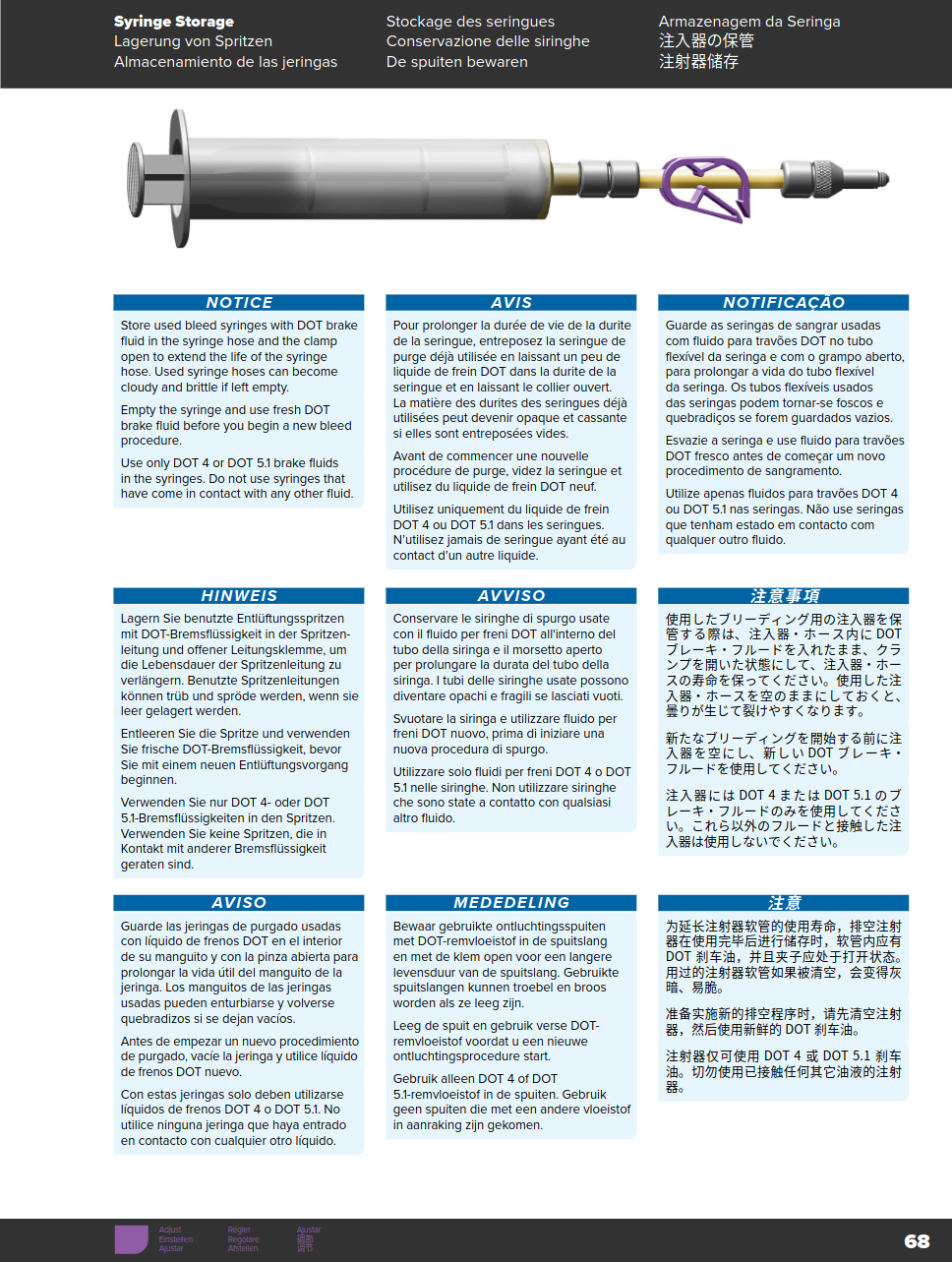

Die Schläuche verhärten aber wegen dem Dot :ka:
Steht wie gesagt so in der Anleitung:
Und bringt auch nichts...
