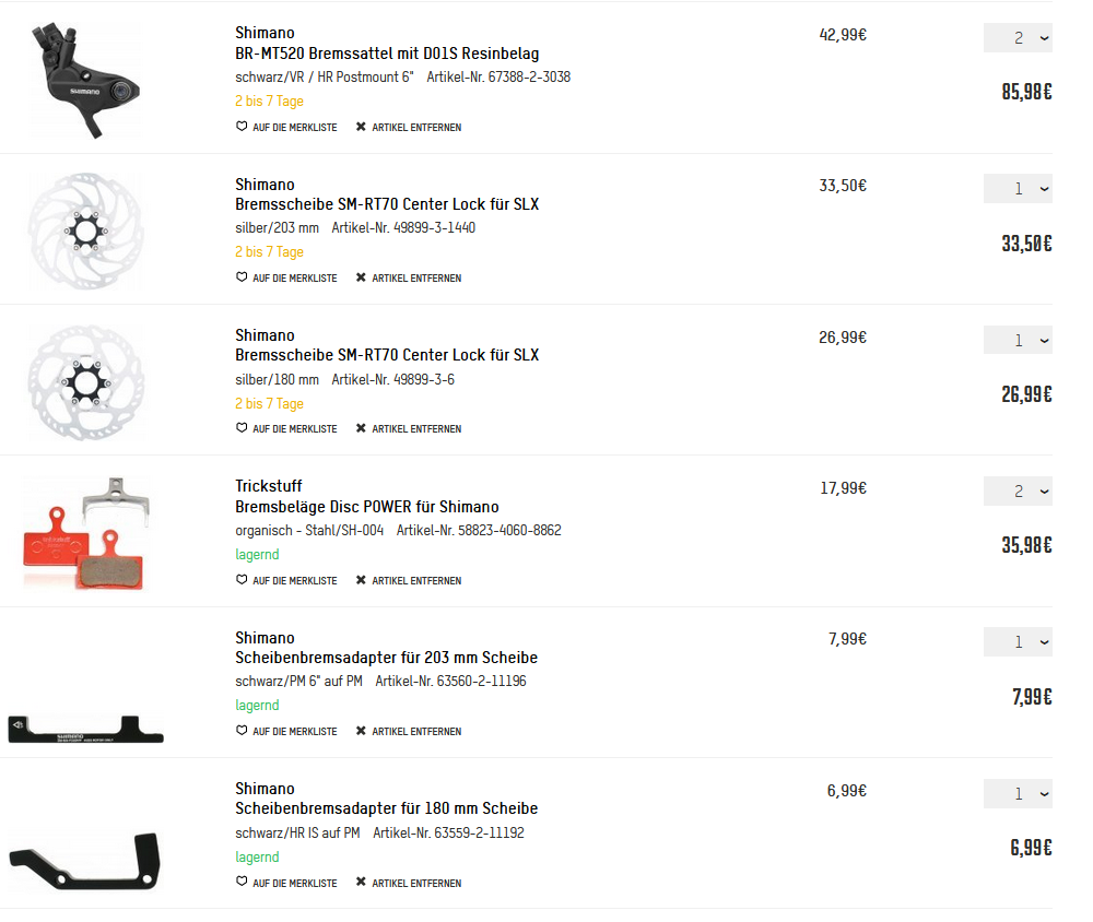

Hatte in meinem Post oben auch schon was rausgesucht und verlinkt, war mir nur nicht sicher, ob die MT500 die „flachen“ Bremsbeläge * haben und die RT 70 passen. Da war doch mal was mit Deore-Bremsen *, hochwertigen Scheiben und Bremsbelägen, die nicht den gesamten Reibring nutzen...
Mit den RT30 wird man nie die Bremsleistung bekommen, die mit dem Durchmesser möglich wäre.
Kompatibel zur Bremse sind die von Tektro *, welche wesentlich besser verarbeitet sind.
Oder die Dächle von Trickstuff.
Und die Tektro * Beläge passen auch in die MT500.

Ich würde erstmal nur einen Vierkolbensattel vorn testen .
