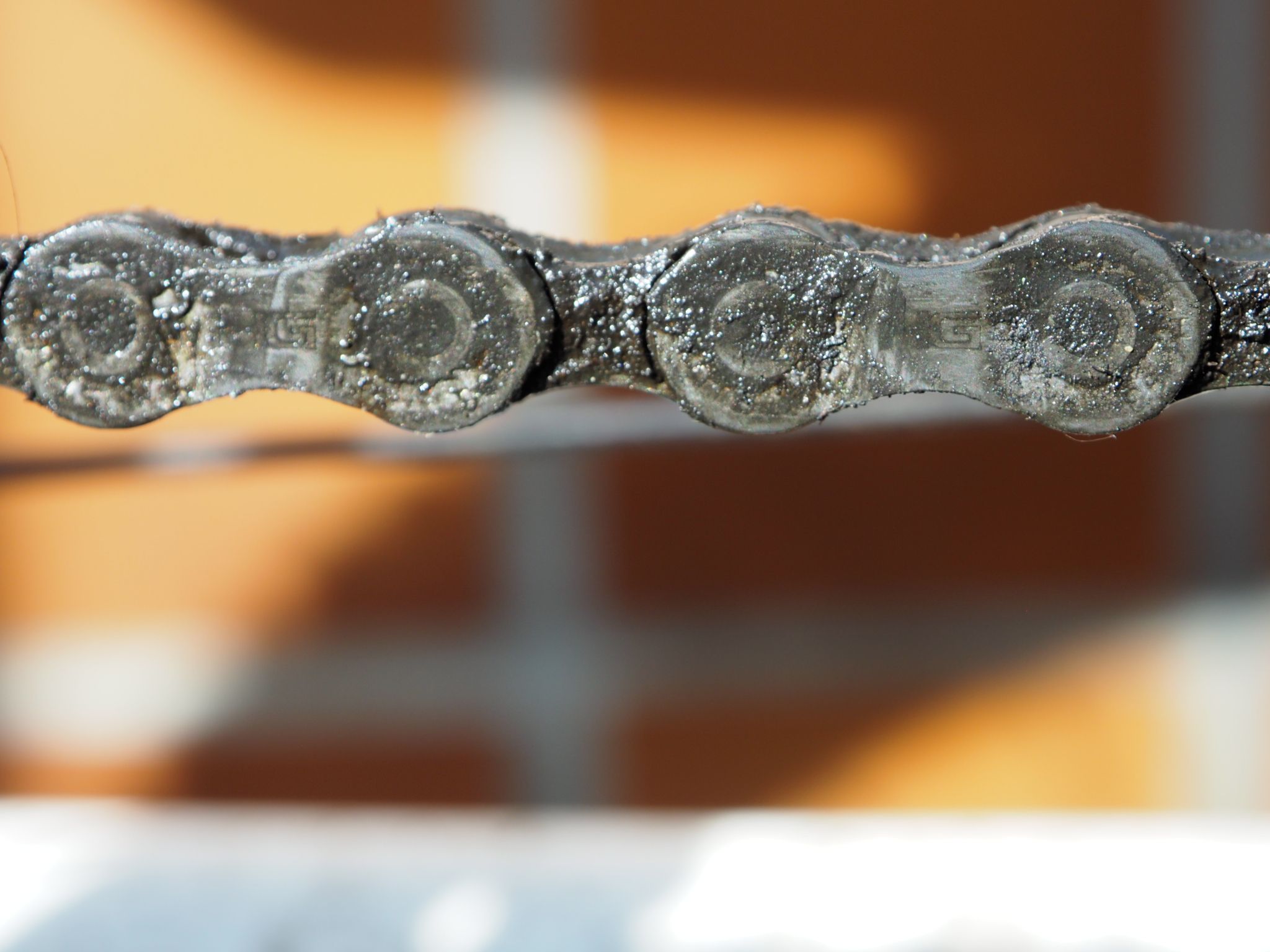

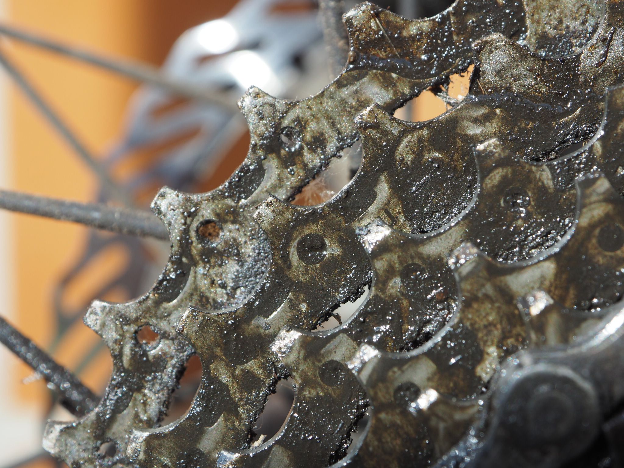

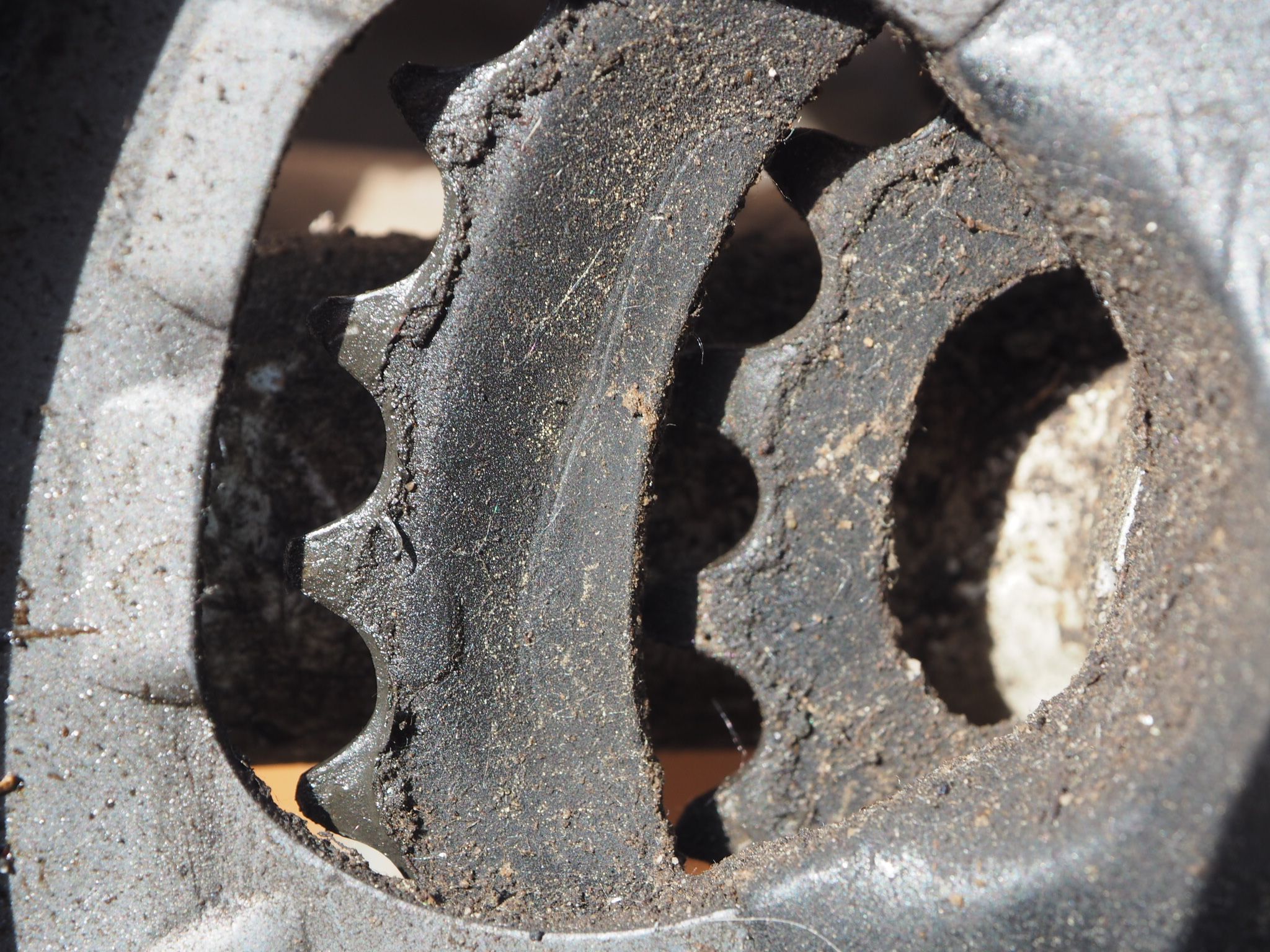

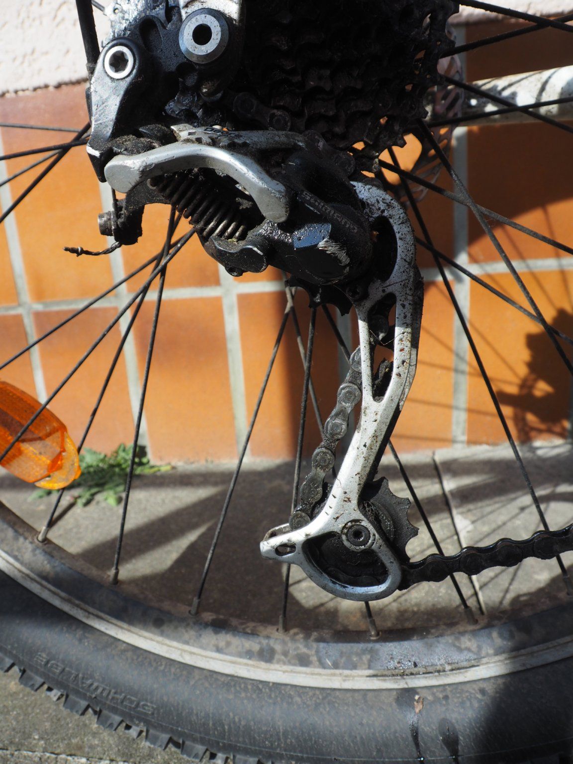

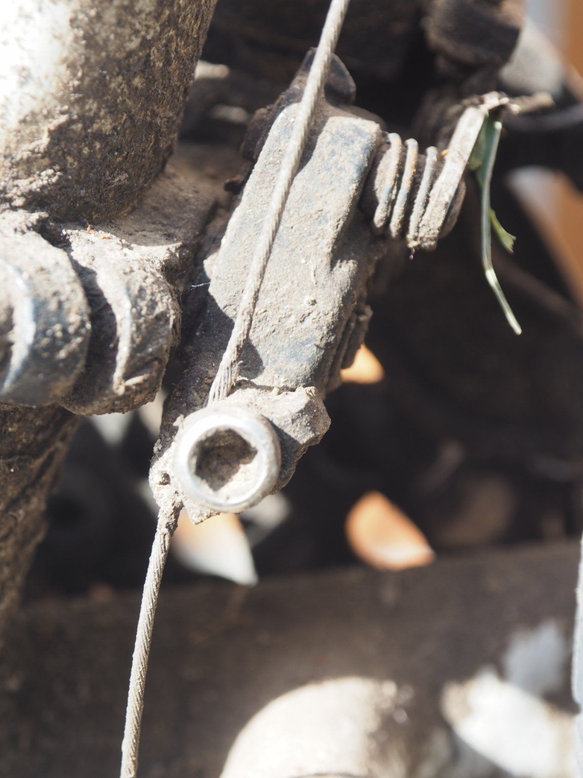

Hier ein paar Bilder der nennenswerten Teile.
Bei Bedarf mache ich weitere bzw von anderen Seiten ein Bild.

Ich würde schrittweise vorgehen:
1) Nur Kettentausch für 15,-- (könnte schon reichen)
2) Wenn die durchrauscht, dann auch Kassette (obwohl die gut aussieht) und Kettenblätter (ggf. ist eine ganze Kurbel billiger), Kosten ca. 80,--
3) Umwerfer & Schaltwerk (OI00003.jpg) halten ewig (aber können natürlich auch mal kaputt gehen), Kosten: 80,--
Kosten = Materialkosten
