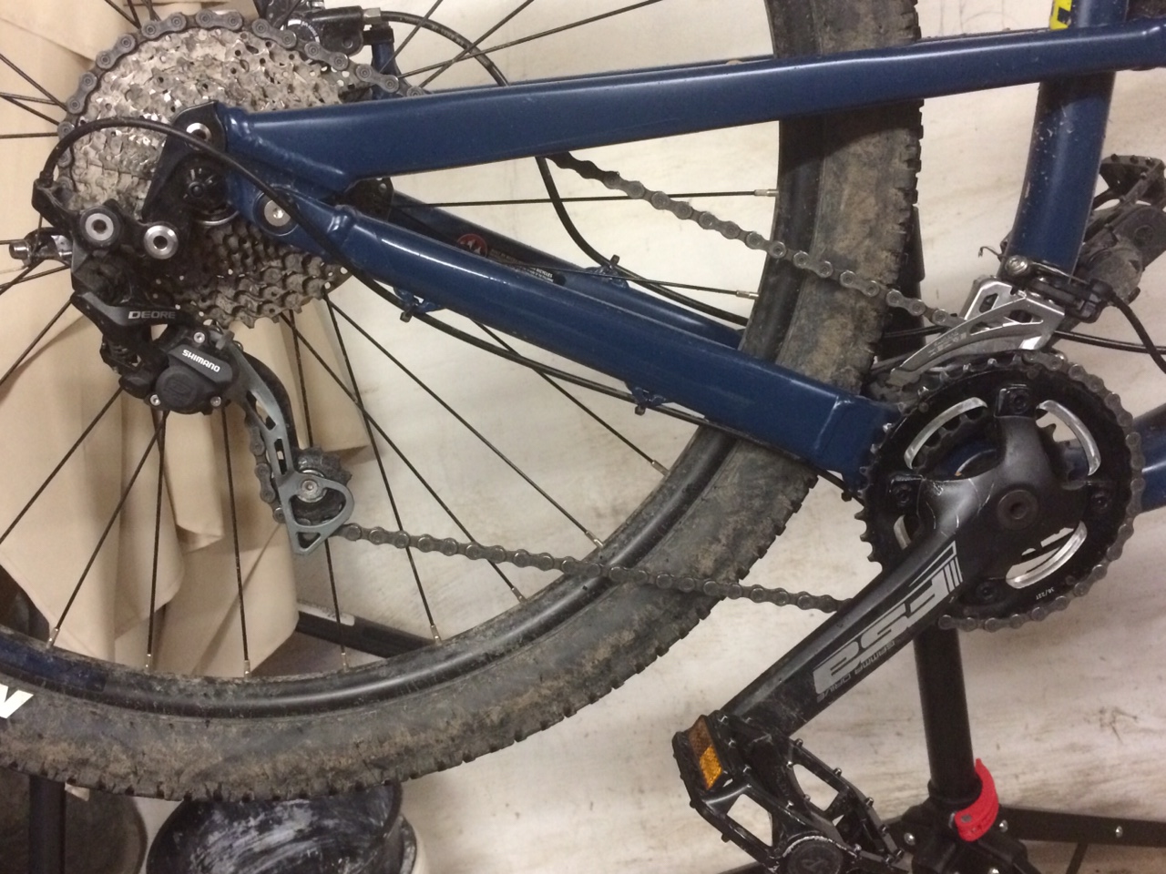

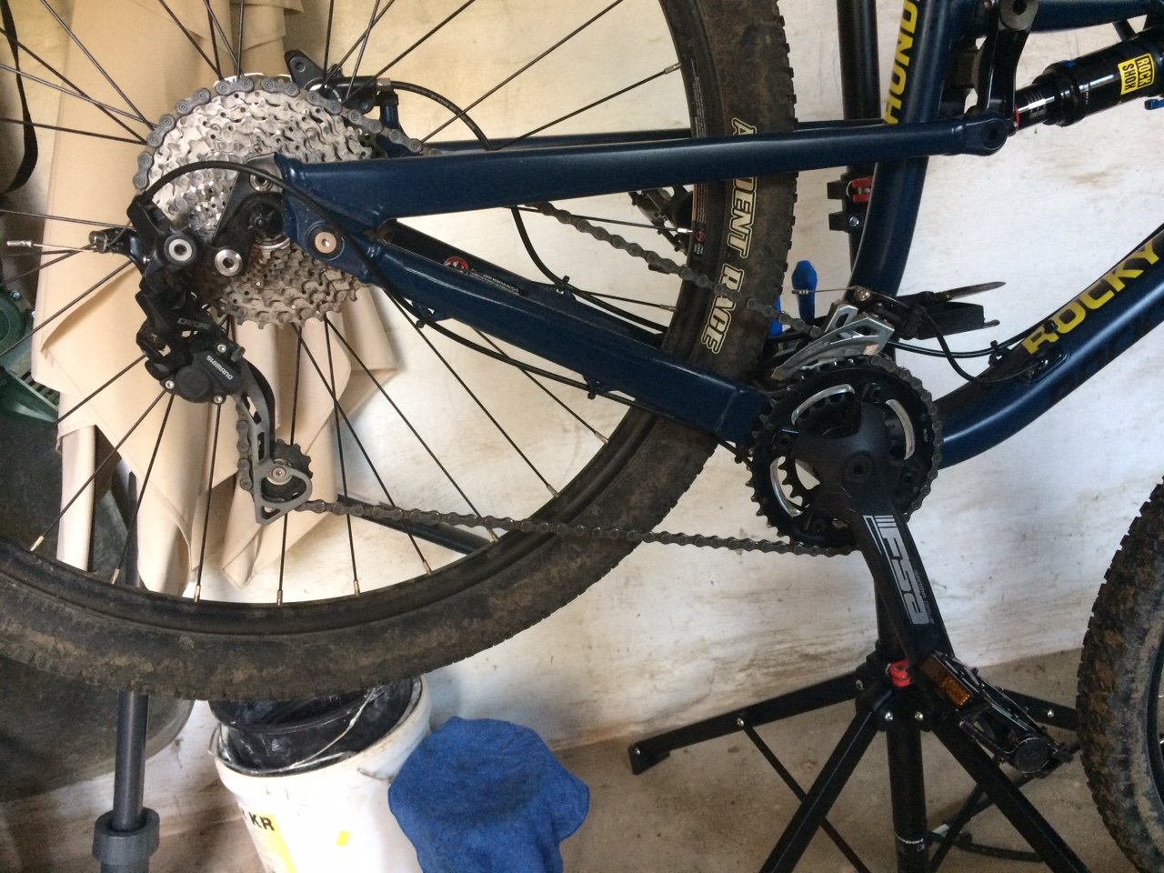

Ich hab die Umschlingung nun auf der Kombi Groß - Groß eingestellt.
Bild1 (IMG_6350) Groß - Groß
Bild 2 (IMG_6351) Groß - Klein
Bild 3 (IMG_6352) Klein - Groß
Bild 4 (IMG_6353) Klein - Klein
Bild 4 sieht man eindeutig wie die Kette durchhängt und auf die Kettenstrebe aufliegt
Die Komponenten sollten so ab Werk montiert gewesen sein. Hat da Rocky Mountain misst gemacht? Liegt der Fehler noch bei mir? Aber
was kann ich noch ändern? Die Endanschläge können damit ja eigentlich garnix damit zu tun haben oder?
Oder hat sich die Kette schon so extrem gelängt durch verschleiß? Wie kann ich das Prüfen?

Krass...
Es ist wirklich schwer zu beurteilen, aber Kettelänge ist knifflig. Du müsstest auf Groß - Groß eigentlich die Luft aus dem Dämpfer ablassen um zu sehen ob du noch kürzen kannst.
Die Endanschläge haben nix damit zu tun und sollten - sofern die die Kette nicht vor oder hinter abspringt - nicht angefasst werden.
Geh doch wirklich lieber Mal zum Händler und lass das anschauen. In dem Zuge könntest du dir noch eine Rolle Slapper Tape kaufen als Kettenstrebenschutz (alternativ mit Schlauch * umwickeln).
Und fahr die Gangkombi lieber nicht ;-)
Ich denke die Kette kann noch kürzer...ist aber Fernspekulation.
Sieht für mich so aus als ist die Kette zu lang, da ist bei Bild1 noch recht viel Luft - siehst ja wenn du den Kettenspanner noch nach oben drückst in der Position. Das müsste da "gerade so noch passen". Dabei aber die Hinterbaubewegung beachten, also mal Luft aus dem Dämpfer und ausprobieren wie es über den kompletten Federweg aussieht... Bei dem Hinterbau vermutlich durch den Federweg hindurch eher noch kürzer da dann weniger Abstand von der Kassette zur Kurbel.
Ob die Kette verschlissen ist, kannst du mit einer Kettenlehre überprüfen.
Siehe Google. Gibt's schon recht günstig. Muss man nur dran halten. Fällt sie in die Kettenglieder rein, hat sich die Kette mit der Zeit gelängt und sollte gewechselt werden.
Ob die Kette zu kurz ist, kann man an den Bildern leider echt schlecht erkennen.
Aber wenn's die vom Hersteller verbaute Original Kette ist, wird sie passen.
Höchstens gelängt wie gesagt, aber der Antrieb sieht jetzt nicht so runtergerockt aus...
Einfedern ( d.h. Luft aus dem Dämpfer lassen ) und dann sollte das Schaltwerk so in etwa aussehen . Vorne u. hinten die Kette am großen Kettenblatt / Ritzel . Jetzt ist deine Kette zu lang .
Kürzer als auf dem Bild darf sie nicht mehr sein .
