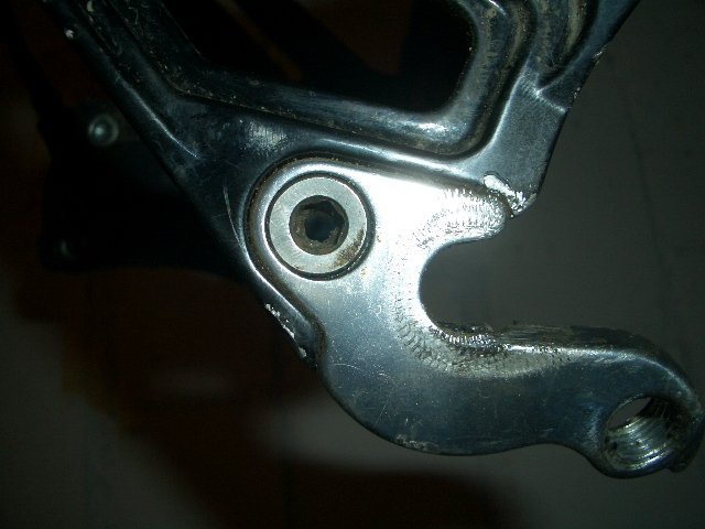

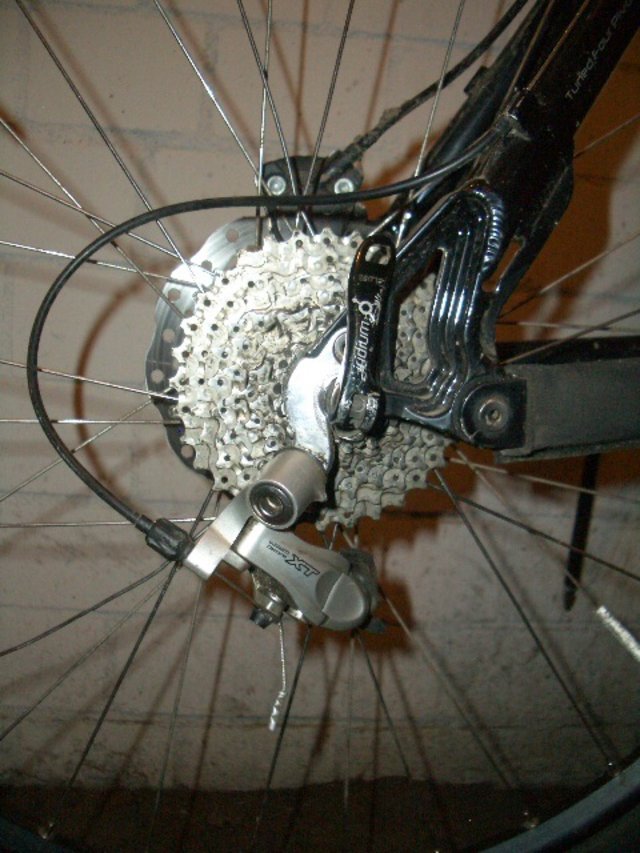

hi,
da mir leider bei einer tour das schaltauge abgerissen ist, habe ich bei der canyon werkstatt 2 ersatzaugen bestellt, diese waren innerhalb von 3 tagen bei mir im briefkasten, vielen dank für die schnelle bearbeitung und lieferung :daumen: , !
probleme taten sich auf bei dem versuch das schaltauge vom schaltwerk zu demontieren, geholfen hat eine wasserpumpenzange zum gegenhalten !
anbei ein bild des neuen schaltauges, falls jemand schon mal eines ersetzt hat, wäre ich dankbar für eine info ob dieses so korrekt montiert ist ?
viele grüße
tt

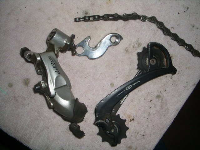

Kaputte Schaltwerke sind voll im Trend! Da macht man einfach mit.
Ist schon ein ernüchterndes Gefühl so viele Teile auf einmal müllreif vor sich zu haben. Nur ein Ast und es reichte um die erschreckende Bilanz von Kette, Schaltwerk, Schaltauge und mehrere Speichen ins Jenseits zu fördern.
Alles wieder auf den selben Stand aufzubauen war mir aber zu viel Arbeit, um nacher doch nur am selben Platz zu gelangen, wie voher. Da nützt nur eins: Die Flucht nach vorne! Also wird von XT-Inverse und RapidFire auf X.9 und die lang ersehnte Gripshift X.O umgebaut.:D
Die X.0 habe ich schon günstig bei der ebucht ersteigert und liegt mir seit paar Tagen vor. Schaltwerk und Schaltaugen sind unterwegs und heute hole ich das Hinterrad ab. Fehlen nur die schon bestellte Griffe und das Canyon kann dann erneut von seinen Schlaf erwachen. Ein neuen Frühling, sozusagen :love:

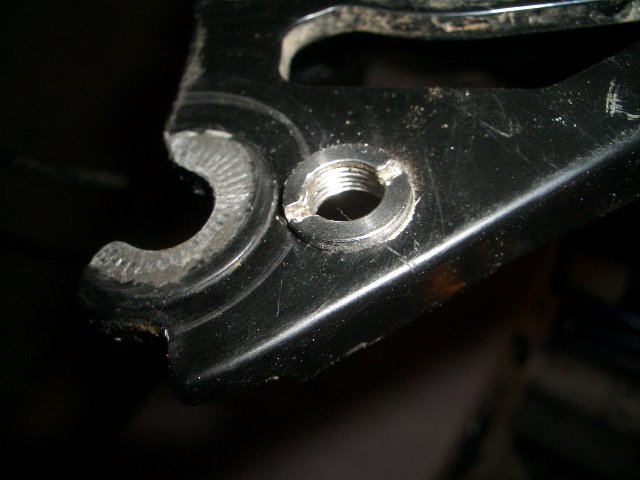

Wie hast du das Schaltauge abgekriegt? Auf einer Seite geht es mit dem Inbus, das geht klar. Aber auf der anderer Seite:confused: ? Da ist nur ein geringer Schlitz, der nicht viel Halt bietet.
Die Befestigung dreht frei, also nicht nur mit 1 Inbus aufzukriegen (obwohl es tatsächlich nach viel probieren nur so ging :rolleyes:)
Wie ist es gedacht, im Normalfall es zu öffnen? Brauch man da ein so breiten Schraubenzieher um gegenzuhalten? Das hat man doch bei einer Tour nicht dabei.:confused:
Hallo!
Das ist eine Schraube/Mutter Verbindung gleich wie die bei den Kettenblättern.
Du benötigst dafür einen solches (od. ähnliches) Werkzeug:
(linke untere Seite davon)
Ist sehr kleine (könnte man daher theoretisch auch mitnehmen) und kostet von www.bbbparts.com z.B. ca. 6€
Varadero
