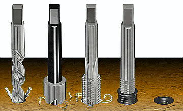

wenn NUR das Gewinde im Schaltauge defekt ist, bieten sich HELICOIL-Gewindeeinsätze an. Ich habe mir die mal im Internet besorgt( für einen anderen Zweck ), ich habe gegoogelt, die genaue Seite weiß ich nicht mehr.

gewinde repairkits/helicoil einsätze sind übertrieben und lohnen sich nicht wirklich, bei dem ganzen entstehenden kosten und aufwand.
