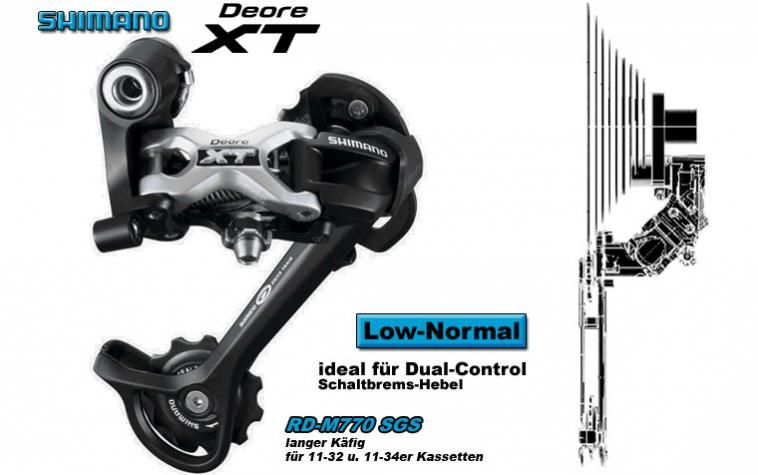

So, die Experten von Rose haben es geschafft, mir das falsche Schaltauge * zu schicken:mad: wieder ein langes WE ohne MTB...
Aber schon beim Abschrauben des Schaltwerks vom Schaltauge * hab ich Schrauberkünstler Probleme: man steckt da ja wohl einen Inbus schlüssel in "das Loch links oben", um es mal fachmännisch auszudrücken. Es dreht sich dann jedoch das verbliebene/abgebrochene Stück vom Schaltauge * mit, nach rechts baut es sogar noch Federspannung im Schaltwerk auf.
Bevor ich jetzt mit Brachialgewalt da ran gehe, wollt ich mal fragen, ob das alles so seine Richtigkeit hat, oder ob ich da schon wieder auf gtem Wege bin, weitere Zerstörungen zu verursachen?!:heul:
