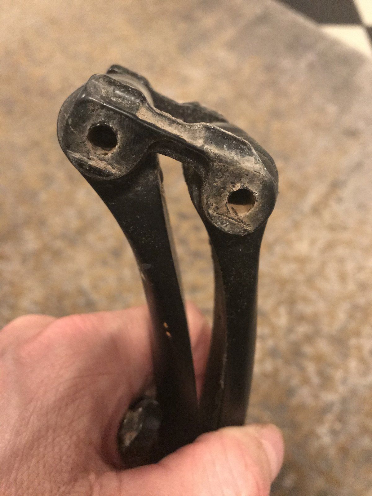

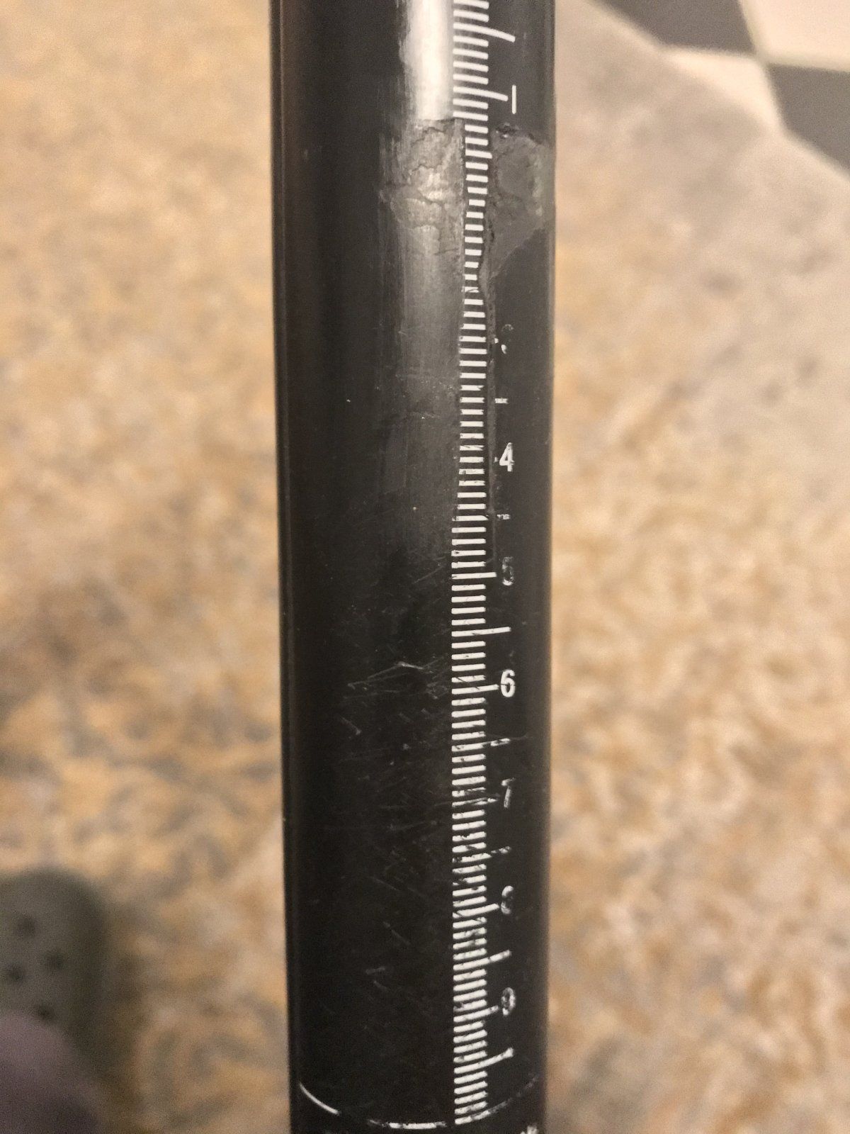

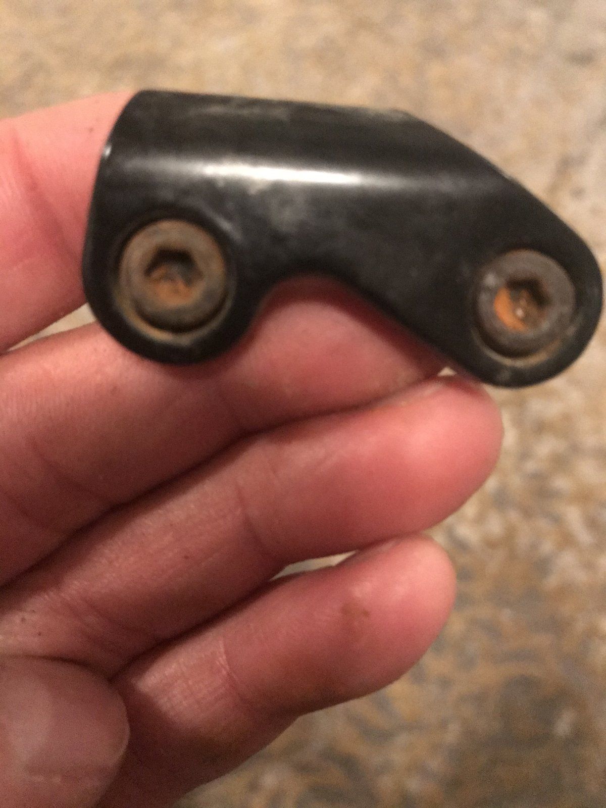

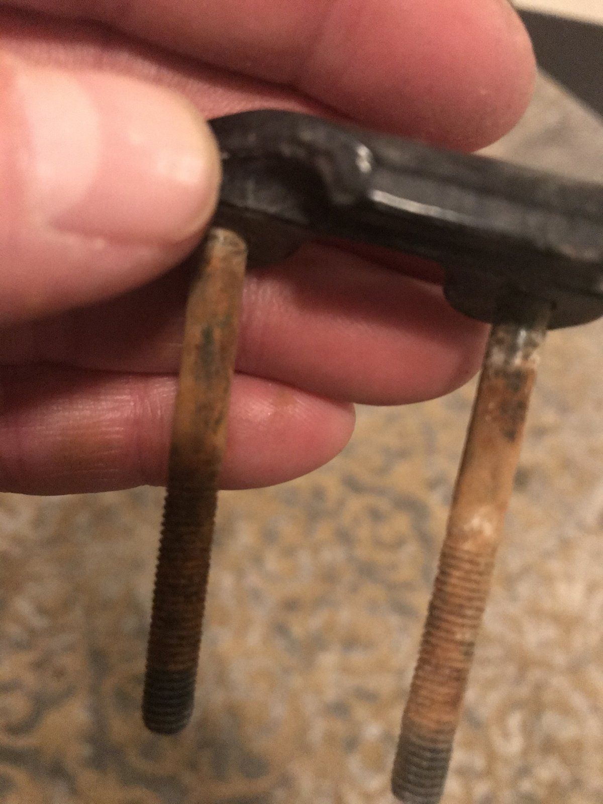

Ich poste später mal Bilder von meiner.
Fazit nach Bearbeitung meiner Reklamation durch AliExpress: ich werde dort überhaupt nichts mehr bestellen kaufen das war’s.
Lasst die Finger von diesen Kopien!
Auf die Fotos bin ich aber trotzdem gespannt :D
Ca. 500km Laufleistung, laut Strava.

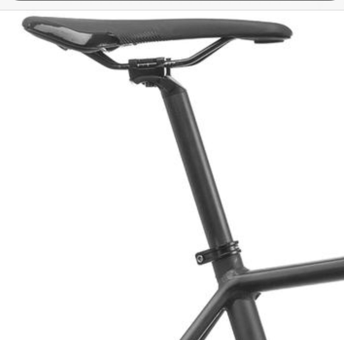

Ich habe bei meinem Orbea Terra einen setback von -20mm..bietet Canyon sowas nicht mit den vcls Varianten an?
hier das aktuelle Modell.
Doch: https://www.canyon.com/en-de/gear/c...posts/canyon-s15-vcls-cf-seatpost/148287.html
Setback verstellbar, entweder 13 oder 25mm. Den Bereich dazwischen (und davor/dahinter) kannst dann über die Sattelposition einstellen.
