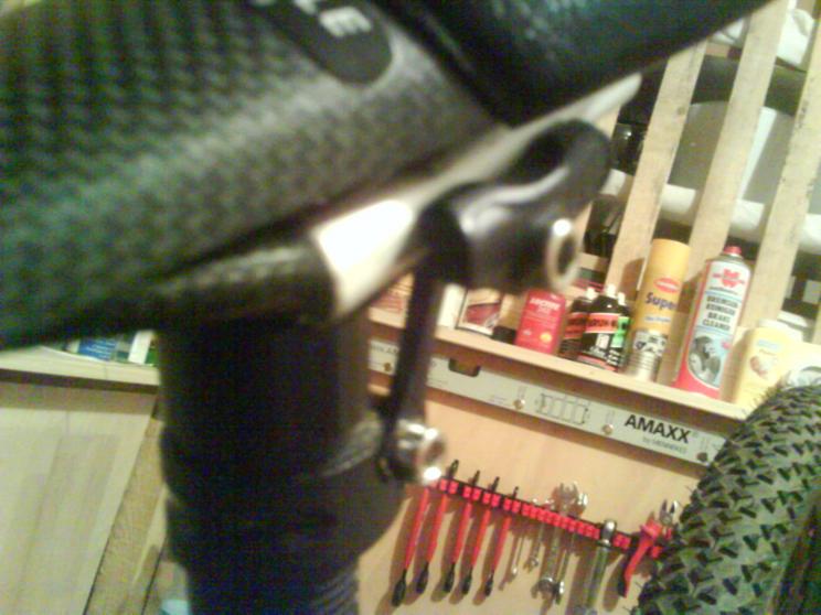

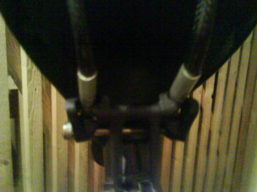

nabend... ich habe nun auch einen Speedneedle, bin nur leider gerade beim Versuch gescheitert, ihn auf ner Race Face Deus XC zu montieren.
Die beiden angehängten Bilder sind leider nicht sehr aufschlussreich - Keller-Licht plus Handy-Cam :o
Der Speedneedle ist ein Marathon, älteres Modell mit den Alu-Verstärkungen an den Streben. Die mit Alu ummantelten Klemm-Stellen an den Streben sind relativ hoch, bestimmt 8mm, also im Querschnitt nicht rund, sondern oval.
Die Streben-Aufnahme der Sattelstütze ist hingegen für runde Streben geformt, schätze mal so ca. 5mm im Durchmesser sollten optimal passen.
Kurz... die oben erwähnte Race Face passt also nicht, :mad:
daher auch ein neuer Post in diesem Thread.
Gibts ein anderes Race Face Modell, das passt? Oder einen anderen Sattelstützen-Kopf für die RF? Mein Bike ist ein Rocky Element, da wär die Race Face ganz nett, bin aber für Alternativen offen, hauptsache leicht und passend. Durchmesser ist der dünnere der beiden üblichen, also <30 (war das nicht um die 26 - 27mm).

ok, Danke für die Info. Ohne das offiziell gelesen zu haben, dachte ich mir schon sowas in die Richtung, nachdem ich die Sattelklemmung und die Speedneedle-Streben noch mal unter die Lupe genommen habe.
Schade, damit fällt Race Face wohl raus, momentan tendiere ich zur Syntace P6. Bei der Ritchey stören mich die vielen Farben im WCS-Logo, obwohl sie leichter ist als die P6.
