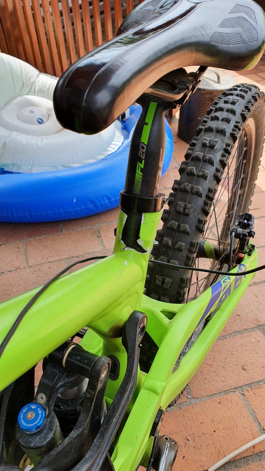

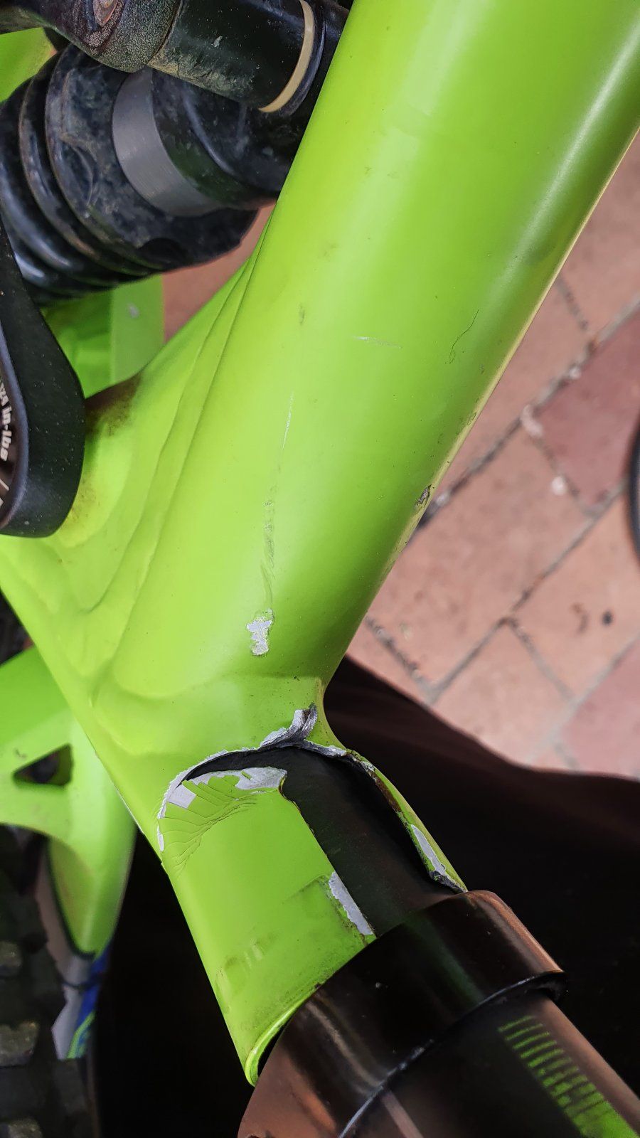

Kann man da noch was machen?
Hilfreichster Beitrag geschrieben von on any sunday
Hilfreich
Zum Beitrag springen →
normalerweise könne man abschneiden, schlitz machen und wieder eine klemme montieren
aber du bist ja schon unten an der schweißnaht angekommen, da geht das nicht
Wenn du Alu schweißen kannst, ist der noch halbwegs zu retten. Sauber abflexen und ein neues Rohr passend anschweißen. Leichte Trails würde ich damit wieder fahren.
Du wirst aber niemanden finden, der dir darauf ne Gewährleistung gibt.
das teil ist schrott...lern draus die Mindesteinstecktiefe der Sattelstütze zu beachten. In deinem Fall ist eh egal ob Garantie...das ist leider Selbstverschuldet..
In Teilen gibt es auf jeden Fall noch ein paar Euro. Wie sieht das Rad den als ganzes aus? Bist du mit der abgebildeten Sattelhöhe gefahren?
