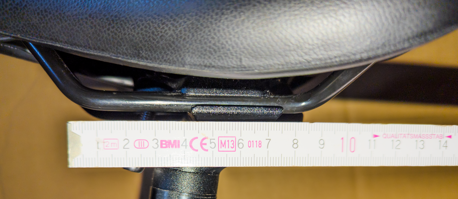

Siehe Foto, ein paar Beiträge weiter oben. Die Sattelklemme ist relativ mittig am Sattelgestell. Wenn man von vorne und hinten jeweils 10mm Abstand lässt, dann kann der Sattel ja nur noch wenige Millimeter ich schätze 10-20mm in beide Richtungen verschoben werden. Von min bis max wird man den Sattel wohl schon >30mm verschieben können. Also alles kein Drama. Man kann ruhig weiter Sättel von Selle kaufen.
