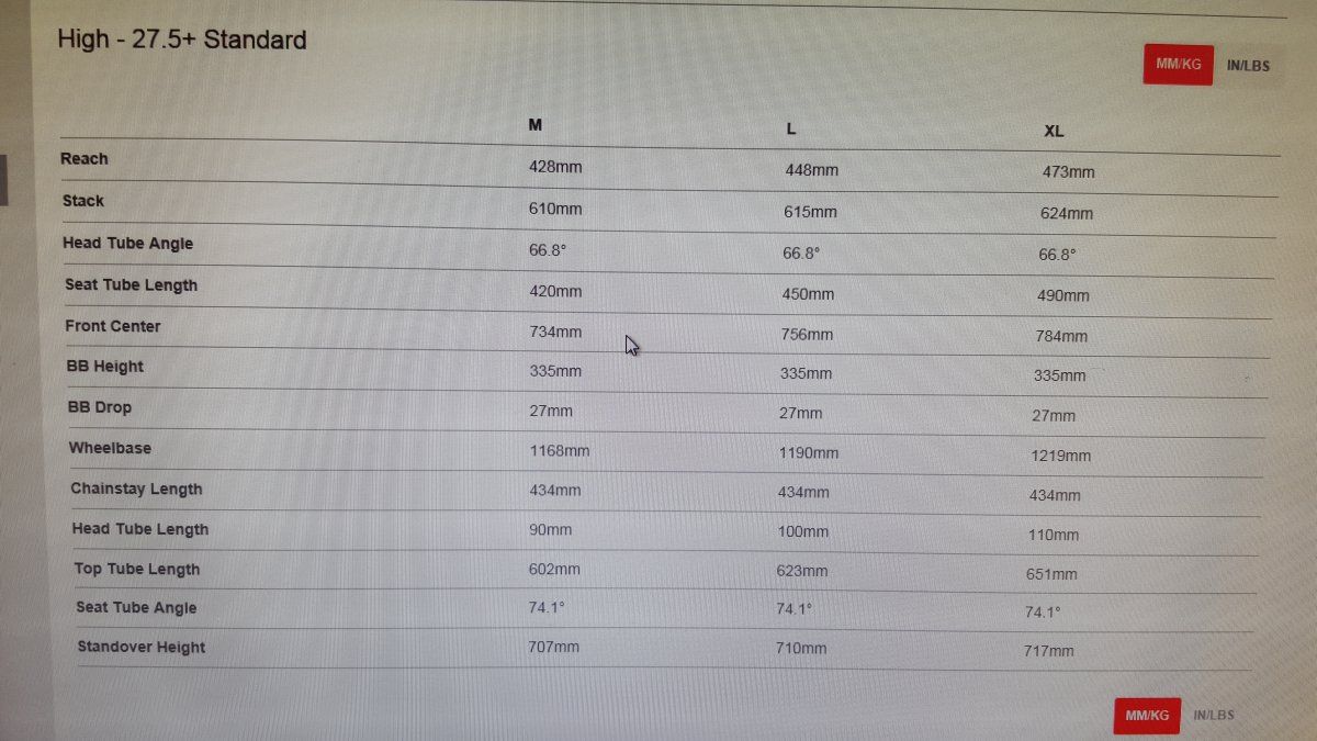

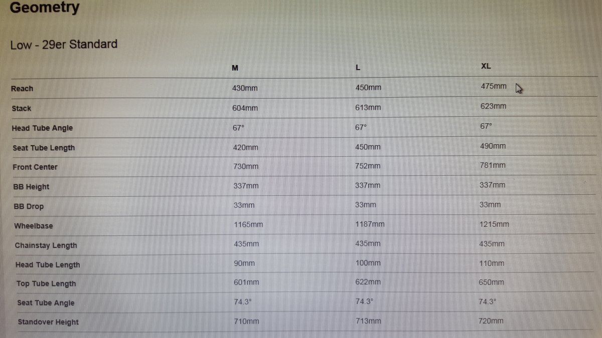

Hier noch die Geo-Daten, einmal an 29er und einmal als 27,5+
