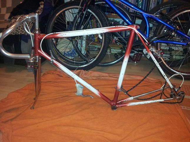

Um welches Peugeot handelt es sich denn und wie ist die Einbaubreite zwischen den hinteren Ausfallenden? Mach doch mal n Foto vom Rad.
Soo, mein Studium hat mich grad recht fest im Griff, daher kann ich leider nicht täglich antworten...
Also was das für ein Peugeot Rahmen ist vermag ich nicht mehr herauszufinden, da auch keinerlei Schriftzüge oder dergleichen vorhanden sind...
Die Einbaubreite hab ich gerade mal ausgemessen, beträgt knapp 125mm.
Schwieriges Unterfangen, zumindest wenn man nicht gleich pleite sein will...
Ich überlege auch schon, den Rahmen zu verkaufen und im Bikemarkt nach nem Rahmen mit normalem BSA Gewinde zu kaufen...kommt mich was den Aufwand betrifft deutlich besser :rolleyes:
Nur, wer will schon einen so optisch abgeranzten Rahmen haben, der zudem auch noch solch ein Innenlagergewinde hat, wo es kaum günstig Ersatzteile gibt :lol:
Mal von der Achse und den Kugeln abgesehen...
Die Bilder sind leider etwas klein geraten, musste die ein wenig schrumpfen, weil die fürs Hochladen zu groß waren. Falls doch höher aufgelöste oder Detailbilder gewünscht sind kann ich die sonst auch noch nachreichen.

Das Problem ist nicht das Innenlager mit franz. Gewinde (von dem es sicher auch in Zukunft genug Ersatzteile geben wird - vor allem im franz. eBay) sondern die komische Sugino-Kurbel über die es keine Infos bezüglich benötigter Achslänge gibt.
Hättest Du einen Rahmen mit BSA-Gewinde wüsstest Du ja auch die richtige Achslänge nicht und ob Du normalen JIS-Vierkant oder die low-profile Version benötigst.
Im Zweifelsfall hilft dann nur rumprobieren oder eine Kurbel zu verbauen, von der man die benötigte Achslänge kennt.
