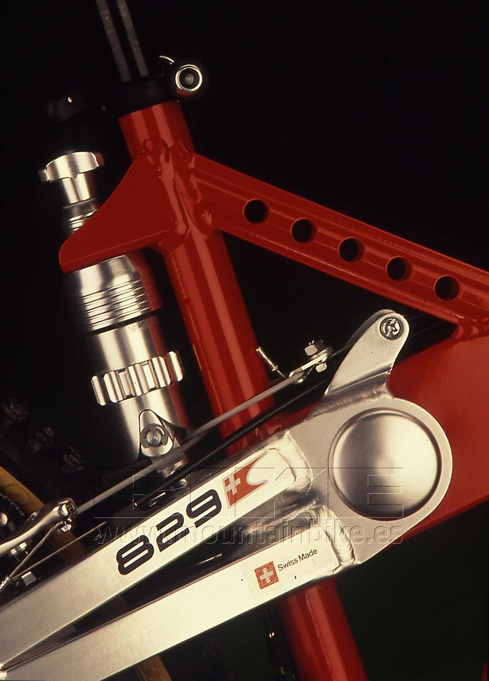

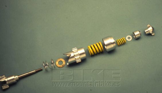

Jemand schon mal die hinteren Federn beim s-bike daytona ausgebaut ?

Vor 30 Jahren bevor es wie auch der Ersatzrahmen nach kurzer Zeit brach: Federvorspannung entspannen und rausnehmen. Wo ist das Problem? Gruß Frank
Weil das so einfach nicht geht ....
Sonst würde das auch mal aus versehen im Betrieb raus fallen.
Ja, habe auch schon gebrochene Rahmen an den Federstellen gesehen. Es gab anschraubbare Verstärkungen für den Bereich.
Haltebolzen und die Sperrringe müssen zumindest schon mal raus. Ging auch mit ein wenig Kraft. Genau so wie das Obere Teil mit der kleinen Feder mühelos abzuschrauben war.
Mehr bewegt dich da nicht.
Werde wohl die hintere Schwinge ausbauen müssen....
Also ich erinnere mich, dass man den oberen Wasserhahn löste und dann dan Dämpfer mit Schwinge nach hinten "aufklappen" konnte und rausnehmen ... gebrochen sind die Dinger immer im oberen Bereich des Sattelrohrs (auch die ungefederten).
Werde es mit der AufklappMethode versuchen. Danke. Die Industriefedern kosten ja nur ein paar Euro.
