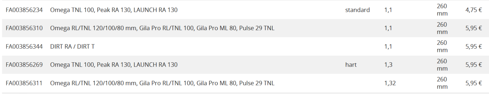

Hallo Holger,
nur zur Info: da würde dann eine solche Feder die "härtere" Option für die OMEGA Federgabel sein:
FA 003856311
LG Stephan, RST_Europe_Team.
