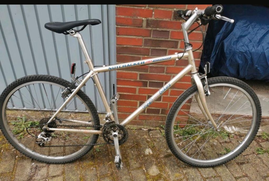

Ich habe heute dieses Rad aus der kleinen Bucht für 50€ abgeholt.

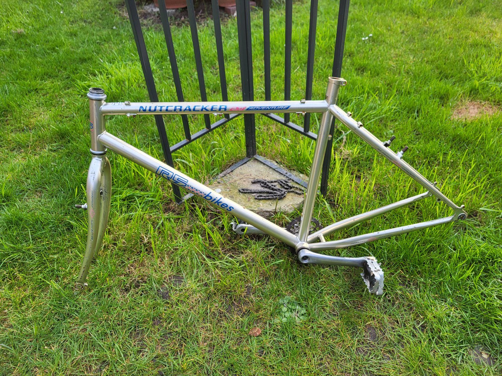

Es ist ein RS Bikes "Nutcracker 4.0 Adventure" von 1995
Habe es direkt zerlegt und erstmal ne Bestandsaufnahme gemacht.
Der Rahmen & Gabel haben leider reichlich Abplatzer, Kratzer, Chainsuck...

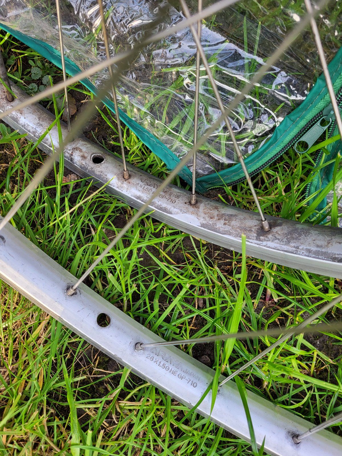

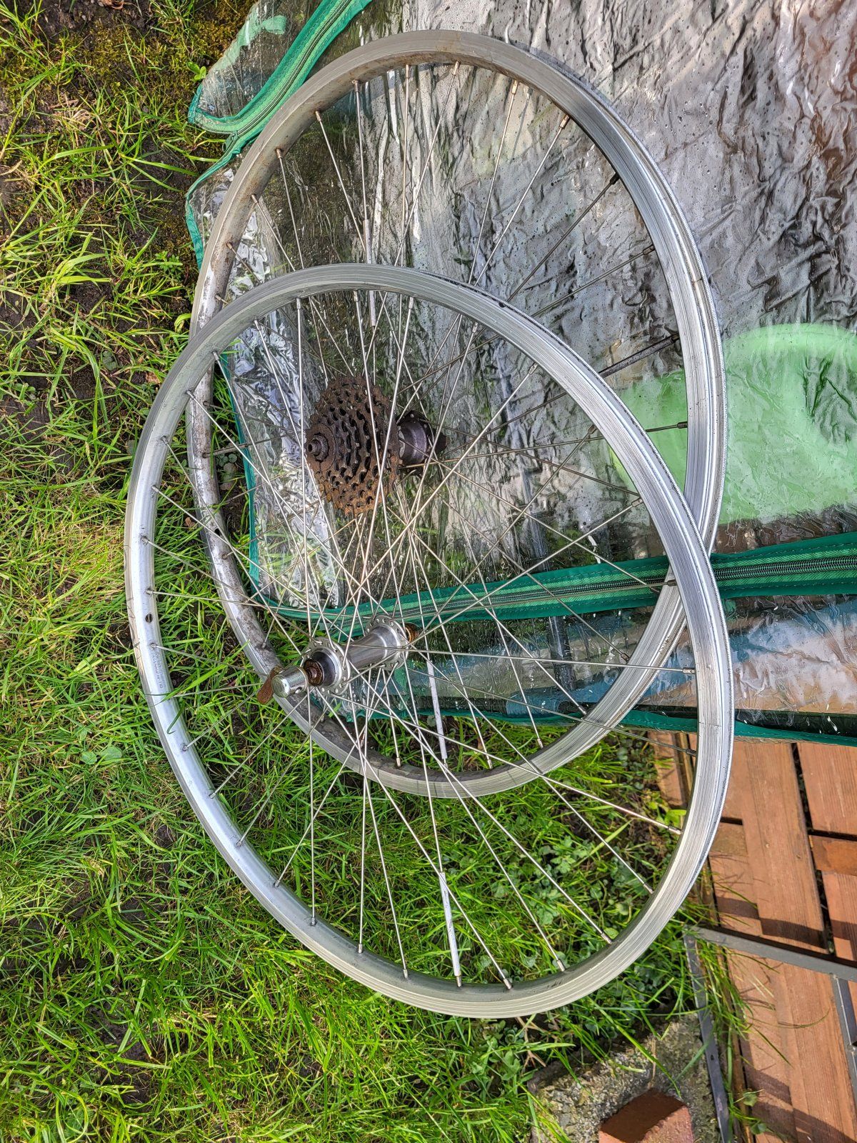

Laufräder Araya GP-710
Bereifung billig irgendwas

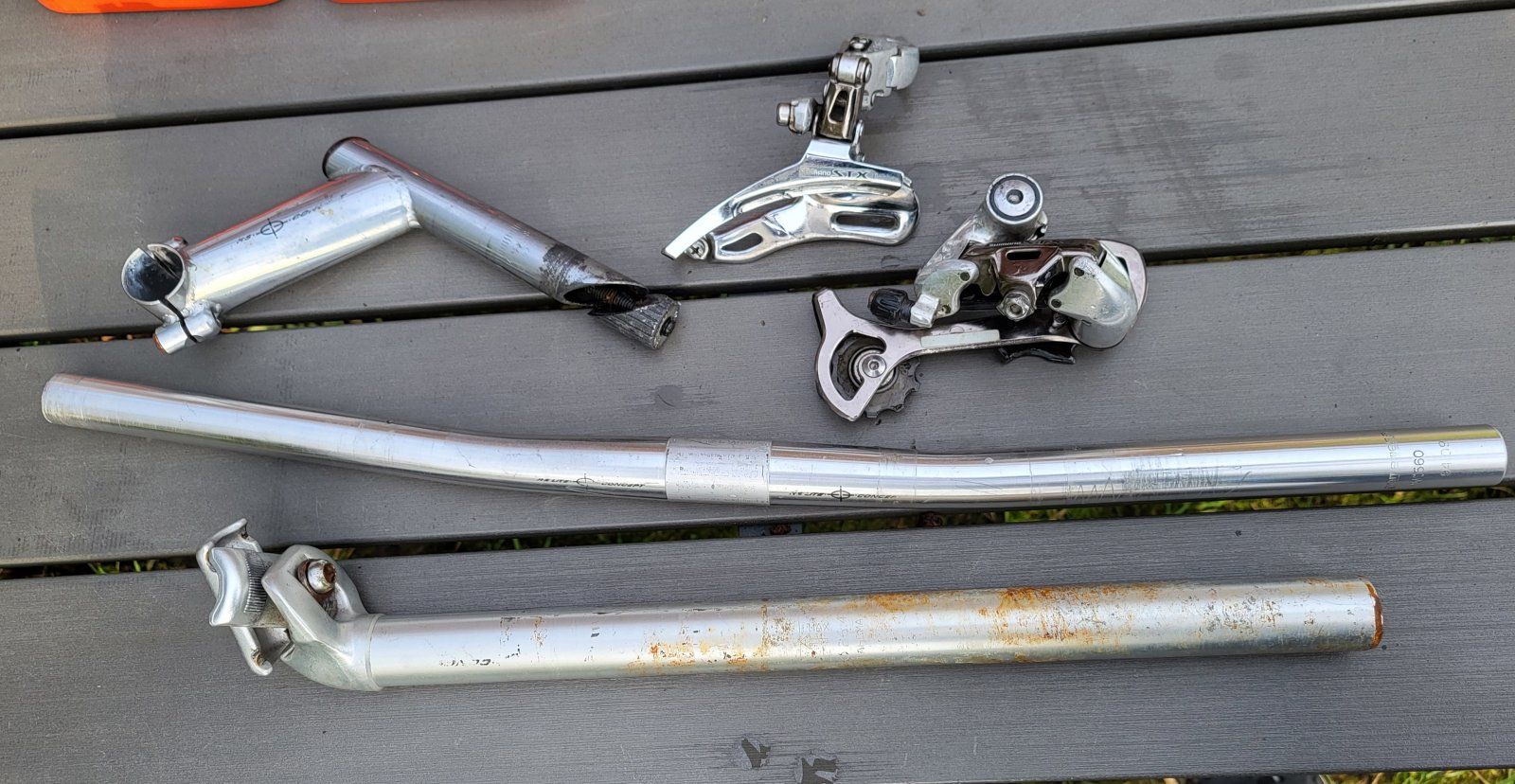

Schalthebel für vorn defekt, hinten i.O.
Schaltgruppe STX
Sattelstütze, Vorbau, Lenker & Kurbel original RS Bikes(Kurbel von Sugino)

Die Schalthebel sind in der Regel zu reparieren. Meist sind die darin verwendeten Fette hart geworden und müssen da raus. Da gibt's verschiedene Möglichkeiten, das Thema hatten wir hier schon öfter.
Vorteil: kostet nix und ist nachhaltig
Nachtteil: je nach Lösung ziemlich fummelei 😄
Aber es ist ganz spannend zu sehen wie die Mechanik funktioniert. Ich such das mal raus...
