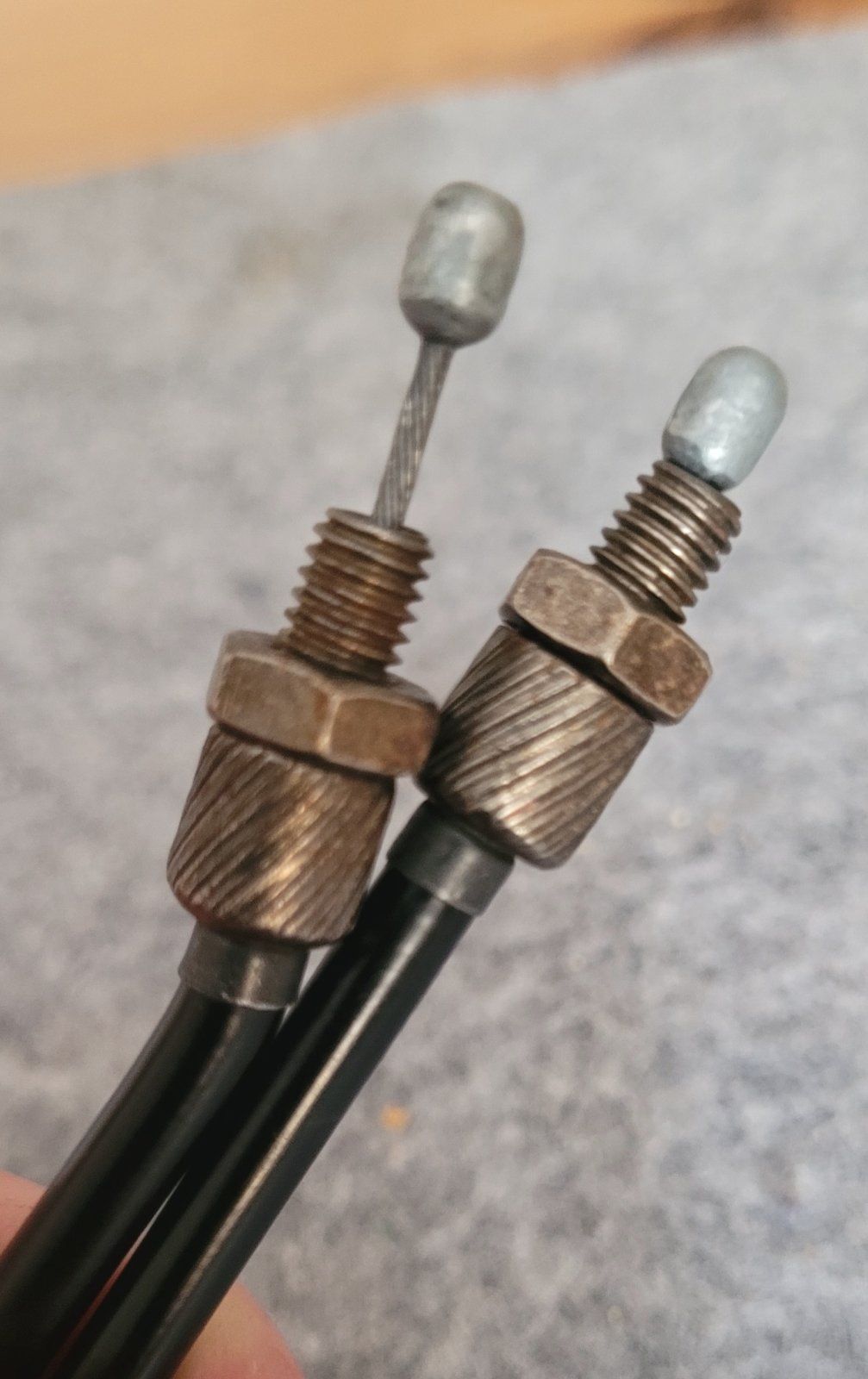

Ich möbel gerade ein gebrauchtes BMX für unsre Kurze auf
Mir fehlen eigentlich nur noch neue Rotorkabel und dann müsste es gut sein
Aktuell sind welche von SST Oryg verbaut,das hintere Kabel ist natürlich bündig an der Klemmschraube am Bremsarm abgerissen,verknickt und korrodiert sind beide
Leider musste ich feststellen,dass die Stellschrauben der neuen Bremskabel Rechtgewinde haben,der Rotor und die angeschweissten Halter am Rahmen allerdings Linksgewinde
Das Problem ist,ich finde Bremskabel mit M5,welche mit M6 Gewinde und sogar welche mit geschlitzten Stellschrauben in beiden Größen,womit sie dann wirklich überall passen sollen,aber wohl eben mit Rechtsgewinde
Jetzt die Frage,gibt es noch Anbieter welche passende Teile im Programm haben oder brauch ich womöglich noch Flex und Schweißgerät um Kabel mit Rechtsgewinde rein zu bekommen ?
