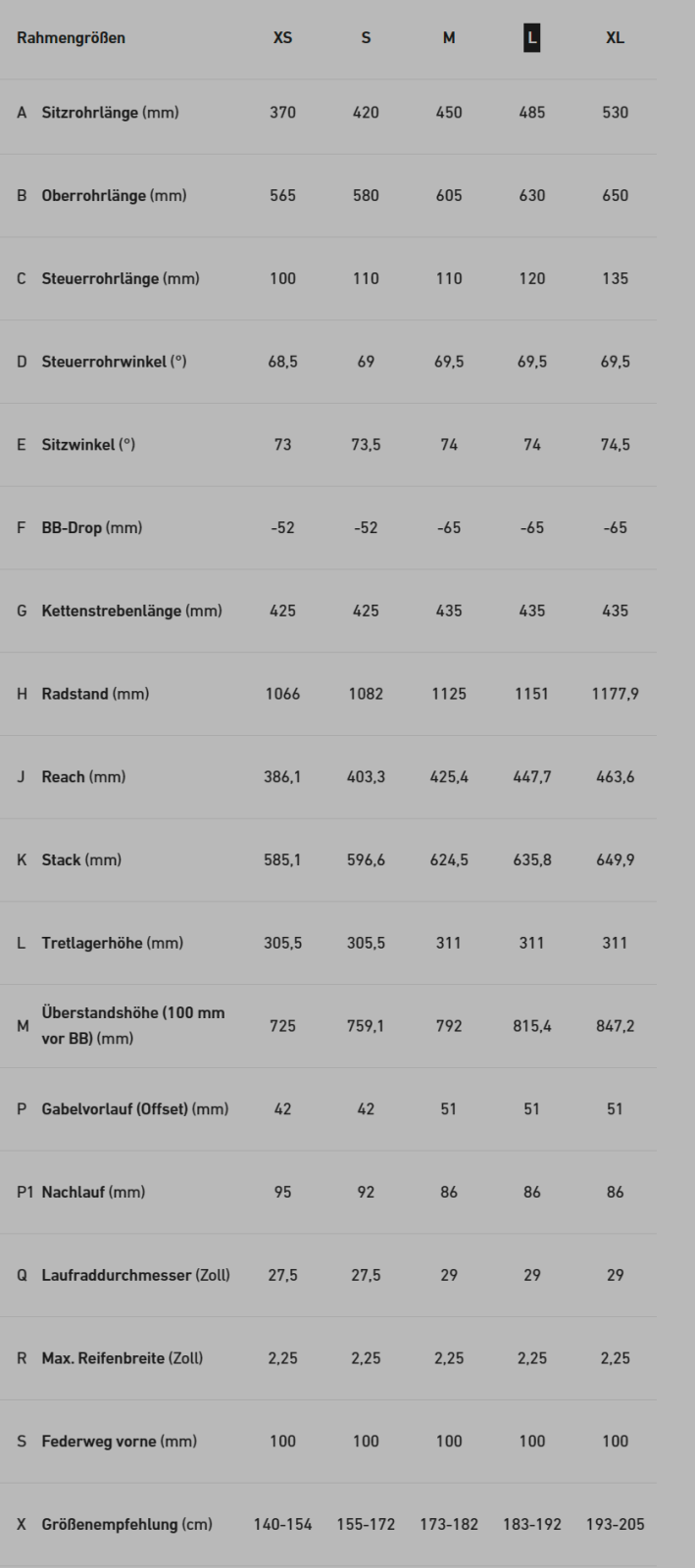

Laut Rose Bike´s Größen Empfehlung rein von der Körpergröße sollte ich ein M Bike nehmen.
Durch das viele lesen habe ich dann mir so Schlüsselteile wie Reach, Stack, Sitzrohrlänge angeschaut und verglichen.
Ich liege irgendwo zwischen M und L. Wenn ich die Werte vom Specialized S4 mit denen vom M / L bei ROSE vergleiche.

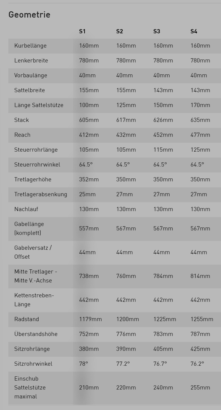

Stack ist beim S4 635mm und beim ROSE L 635.8mm bei Rose nahezu Identisch. Als Vergleich beim ROSE M ist der Stack 624,5 mm.
Reach ist beim S4 477 mm beim ROSE L 447,7 mm beim M 425,4 mm.
Sitzrohrlänge ist beim S4 425 mm beim ROSE L 485 mm und beim M 450 mm. ( wenn ich das richtig verstehe trägt ein niedrigeres Sitzrohr beim MTB zur stabilität bei. Die Sitzhöhe wird ja so oder so angepasst. Wobei das M hier genau fast genau meiner Rahmengröße von 46cm entspricht)
