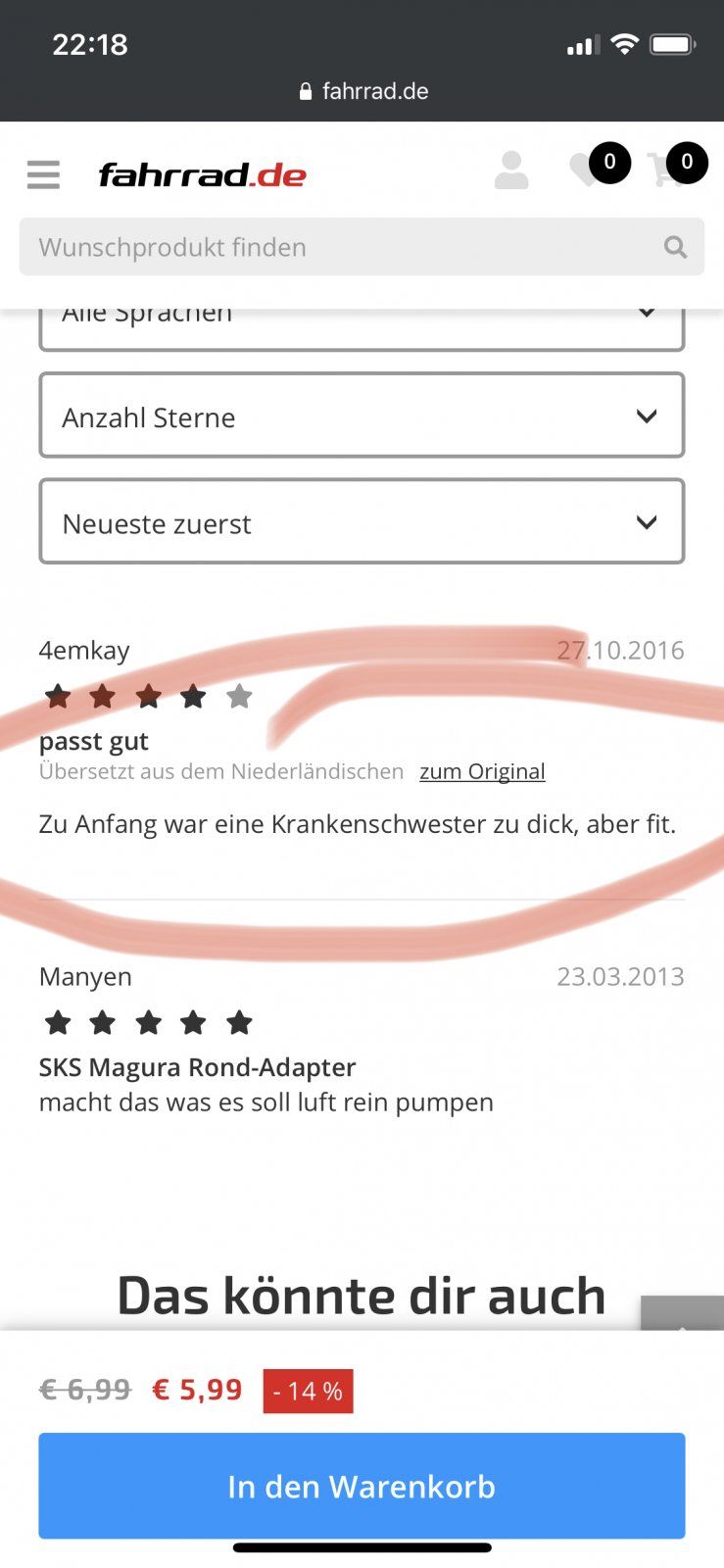

ich habe auch gelesen, dass diese Adaptet nicht passen. Der "Rüssel" ist zu kurz. Die sind für die Magura * Gabeln gedacht. Aber vielleicht kann man den Adapter noch bearbeiten

Ok ich habe den SKS * Adapter inzwischen erhalten und verstehe jetzt die widersprüchlichen Aussagen dazu. Bei meiner Hydro pro 3 ist es sehr fummelig den o-ring durch das gewinde zu bringen ohne ihn vom Adapter zu schieben. Danach ist es auch schwierig den Adapter in einer Position zu halten die einen Druckaufbau erlaubt. Ist mir letzten Endes aber gelungen. Was mir nicht gelungen ist, ist eine gute Einstellung zu finden. Entweder die Gabel sackt vollständig ein, oder sie ist stramm wie eine Starrgabel. Dazwischen ist nicht viel. Aber in jedem Fall ist das Rad wieder fahrbar :-)
